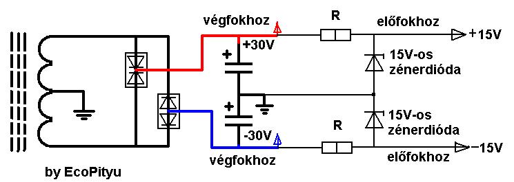

(#) EcoPityu válasza PPetya hozzászólására (») Máj 21, 2011 /
Nos, már csak azt kéne elérni, hogy a műv. erősítőkön legyen +15V is!
Bekarikáztam a mellékleten, hogy hol kéne mérjél feszültségeket, a kimeneti egymáshoz sípolós testekhez képest.
Az ellenállások egyik végén a +-26V-ot, a másik végén a +-15V-ot kéne mérd!
Hondánál is ez volt!
Pityu

(#) PPetya válasza EcoPityu hozzászólására (») Máj 21, 2011 /
Az ellenálláson -26V van a zéner egyik oldalán -15V a másikon 0V.
A másik oldalt az ellenállás egyik oldalán +26V van a másikon 0V. a diódán szintúgy.
Üdv.: Petya
(#) Inhouse válasza PPetya hozzászólására (») Máj 22, 2011 /
Ha az ellenállás nem szakadt, akkor zárlatos zener, vagy kondenzátor, vagy IC, vagy bármi ami ide csatlakozik... Forraszd ki a zenert és mérd meg, így kiderül, hogy ő volt, vagy valami más azon a ponton a panelon...
Inhouse
(#) PPetya válasza Inhouse hozzászólására (») Máj 22, 2011 /
Az ellenállás nincs megszakadva, rámértem. A diódát kiforrasztottam az viszont erőteljesen sípol. Mára felfüggesztem a javítást és holnap megyek a boltba diódát venni ( ZY15 ), aztán folytatás.

(#) EcoPityu válasza Inhouse hozzászólására (») Máj 22, 2011 /
IMI!
Vazze beelőztél!
Én akartam megjavítani!
Kiegészítésként, hamar , még mérés nélkül is megállapítható lett volna, az ellenállás épsége,: HA melegszik, jó!
Amúgy valóban valami zárlatos a zénerrel egy körben, ami IMI által már fel is térképeződött! De szerintem a zéner az!
Pityu

(#) PPetya válasza EcoPityu hozzászólására (») Máj 22, 2011 /
A zéner-rel egy körben volt a felrobbant 100µF/16V -os kondi amit kicseréltem 100µF/50V -ra amit már a legelején is írtam. Szóval szerintem a felrobbant kondi okozta a zéner halálát, vagy a zárlatos zéner a kondiét.
A lényeg az, hogy közeledünk a végeredményhez reményeim szerint.
Üdv.: Petya
(#) PPetya válasza PPetya hozzászólására (») Máj 23, 2011 /
Kicseréltem a zénert de nem kaptam csak 1,3W-ost 2W helyett. szólni szól de torzít .
Ez vajon mitől van?
Üdv.: Petya
(#) EcoPityu válasza PPetya hozzászólására (») Máj 23, 2011 /
Nos, itt jön a neheze!
Ellenőrizted, hogy most megvan-e a +15V?
Az a baj, hogy szerintem, az elkó pukkod, /mint már írtam/ bizony túlfeszültségtől volt!
Csak az nem fér a fejembe, hogy a zéner, ha felereszti a feszültséget (ha teszemazt szakadna), amitől az elkó pukk, akkor utána, hogy tud zárlatba menni?
Szóval az a bibi, hogy a zéner-zárlat előtt lehetett ott egy plusz tápfesz (+26V), ami a műveleti erősítőidet bizony tönkrevághatta!
Innentől , ha a végfok jó egyáltalán (mindkét csatorna torzít?), akkor bármely, vagy akár minden műveleti erősítőnek kakukk!
Az is igaz, hogy néhány száz forintból megvan a csere...
Ha szkóppal, vagy másik erősítővel végig tudnád nézni, avagy hallgatni, akkor kiderülne, hogy az IC-be bemegy-e a tiszta hang, és ott torzul-e el, mert akkor egyértelműen IC!
Vagy cseréld ki őket, és kiderül! / Én mindíg a legutolsó esetben mondom ki a halálos ítéletet egy alkatrészre.../
Pityu
(#) PPetya válasza EcoPityu hozzászólására (») Máj 24, 2011 /
Igen megnéztem, +14,47V; -14,11V mindkettőn. Ezt én sem értem, hogy miért ment zárlatba...Mindkét csatorna torzít, bridge üzemmódba pedig jobban. Most lépett fel a felszereléshiány, ugyanis nincs szkópom, úgyhogy csere mindkettő műv. erősítőnek. Jelentkezem ha sikerült a csere.
Üdv.: Petya
