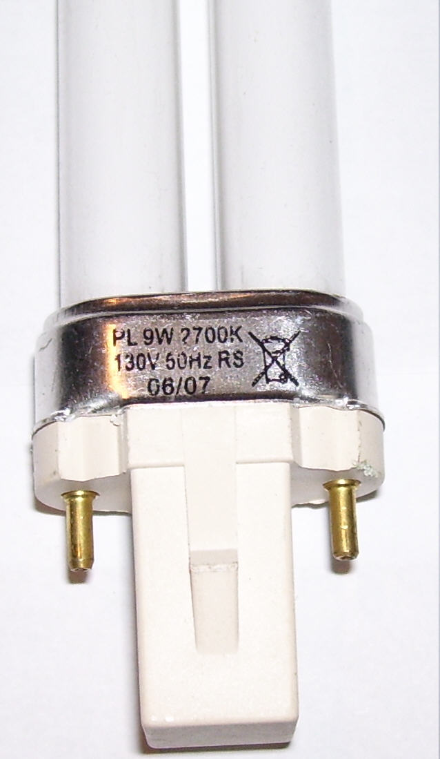

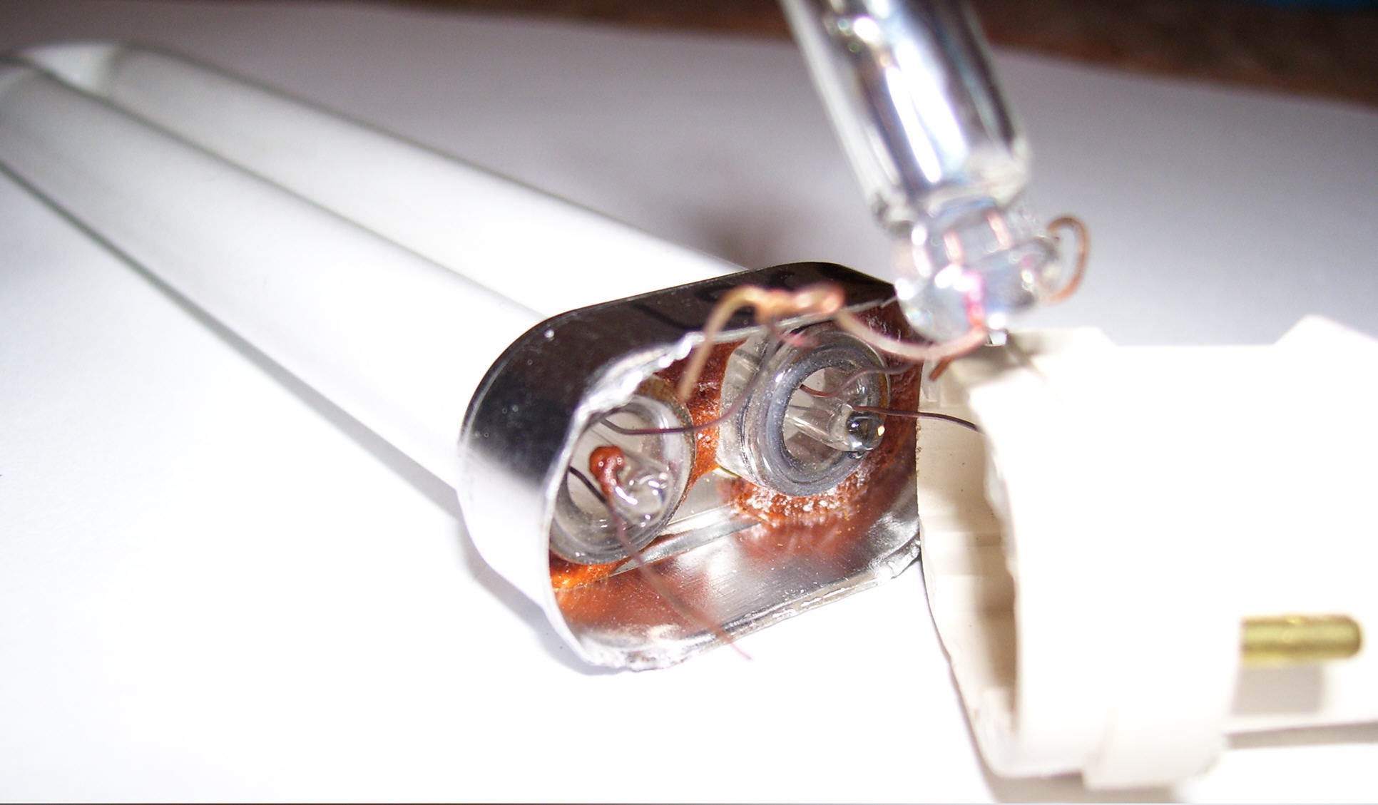

Az természetes, hogy egy beépített gyújtós fénycső alapból szakadást mutat. A volt rákerülése után zár a gyújtó. *** Törölve ! Nem gázolunk senkinek a lelkivilágába, mert te úgy gondolod !

Elektronikussal rá kéne próbálni. De sokkal egyszerűbb lenne lekapni a foglalatot és egyből egyértelmű lenne a dolog! Lehet, hogy még fűtőszál sincs benne. Bár a kialakításából ítélve eléggé nem valószínű.

Az ilyen fajta fénycsöveknek VAN fűtőszála alapból! Az hogy szakadt, az megeshet. A hidegkatódos fénycsöveknek nincs fűtőszála, azok nagyfeszültséggel gyújtanak, és az üzemi paraméterek sem ugyan azok!

Ööööö, izé. A fojtót kimértem hidegen és fogyasztóval is. Vagy az mit sem ér?

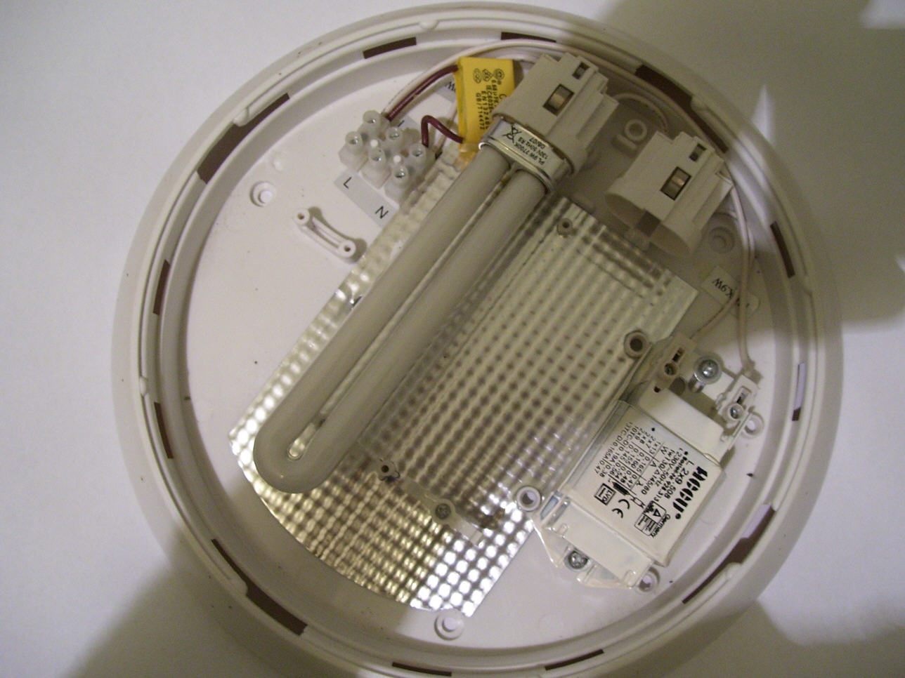

A Pató Pálos természetemet félretettem és készítettem egy pár képet az én lámpatestemről ami nem UV csövekkel szerelt. Sajnos a második csövet nem találtam azért üres a foglalata, de sorba van kötve az elsővel és természetessen a fojtóval.
Na ez a folytó kell a két 9W-os csőhöz.

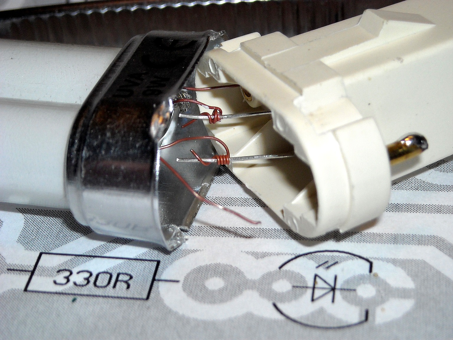

Ha elolvastad a linket akikor egyértelmű, hogy hogyan működik, és hova kell kötni a gyujtó patront! A fütőszál ellenállása a cső a két végén mérhetőnek kell lenni. Ha van benne gyujtó egység akkor is. Hogy melyikben van -vagy nincs az típustól függ. Nekifutok még egyszer. A bekapcsolás pillanatában -lévén elektron cső , annak meg van fűtőszála, szükséges elektron emisszió kibocsátás. Ezt a fűtőszálak izzitásával egy rövid ideig a gyujtó patron biztosítja, majd amikor az kikapcsol -azaz szétkapcsolodik (ennek megoldása különböző lehet ) a megjelenő feszültség hatására ionozálódik és fenmarad a folyamat, mert a továbbiakban az átfolyó áram fenntartja fenn az elektron kibocsátáshoz szükséges hőmérsékletet. Üdv M-V
Tévedsz! NEM szabad a cső szétbontatlan állapotában ellenállást mérni! Ebben az esetben besült gyújtópatronról beszélünk! A cső egyik végén két láb közt kell ellenállást mérni, és ott kell is hogy legyen ellenállás! És mivel ez két kivezetéses foglalatú cső, így bele van építve a gyújtó a foglalatba! (többekközt azért is van az a ,,dudor" a foglalat alján!)

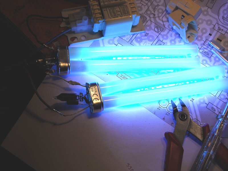

Az ügy szempontjából akkor teljesen mindegy mi a hibás, a gyújtó(ezen belül a glim , vagy a bimetál) vagy a cső. Az zavaró, hogy mind kettő azonosat produkál. Biztosan jók voltak a csövek, vagy csak eladó mondta. (a mondás az még nem tény) A lehetséges megoldás mégis csak a finom bontás, vagy kis nyílás nyitása a foglalaton és elemenkénti vizsgálat. A lehetőségek latolgatása: Ha a patron hibás , akkor az a szerencsésebb, mert lehet átoperálni egy önállóból, mert minden bizonnyal abban ugyan olyan van. A használat helyén pedig legfeljebb egy kicsit snassz. Én legalábbis ezt tenném. Az ionizálását nagyfrekis külső térrel is lehet gerjeszteni, de ez is csak arra ad támpontot, hogy a gáz és a cső ép. Ha a sorba kötött két csőnél azonos feszültség esést mért a vicsys akkor az lehet abban az esetben is, ha a két glimmen esik. Áram csak legfeljebb uA-es értékű lehet. Ez viszont kizárja, hogy a fűtőszálak szakadtak lennének. Ilyen mértékű "átvezetés" nem valószínű. Jó kis gumicsont. Üdv M-V

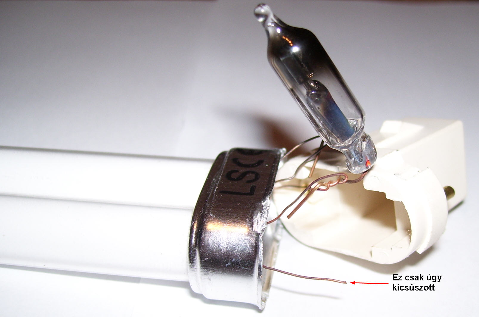

Na, itt a nagy titok...

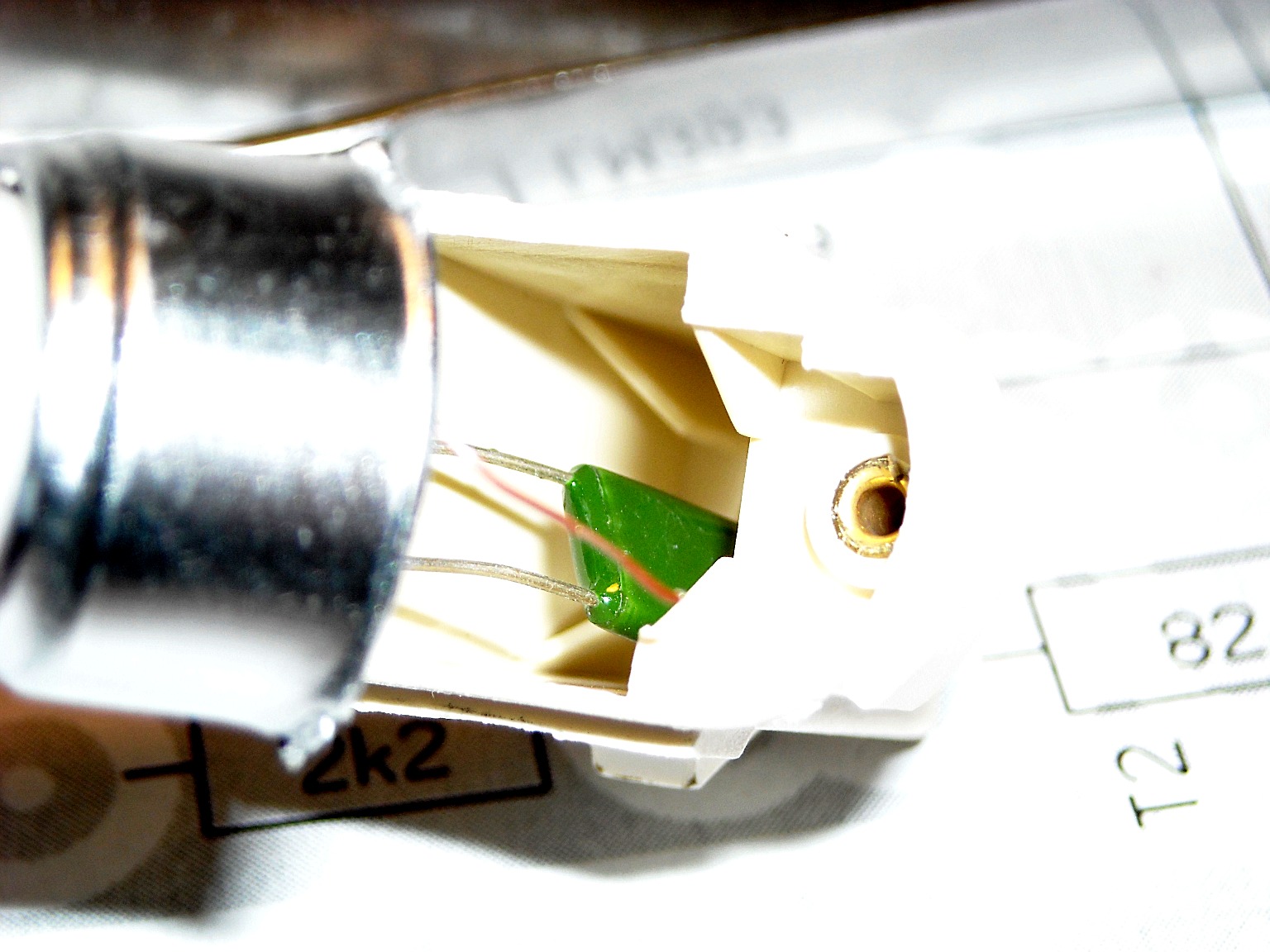

Ebben csak egy kondira futotta, tehát hagyományos folytóval nem fog menni. Kell neki elektronikus előtét. Ha már így szétkaptad, akkor kösd rá mind a 4 véget az elektronikusra, a kondit meg likvidáld. Vegyél 9W-os óóóóccccsóóó csövet és kapd szét.

Azt hiszem inkább a kondira teszek egy gyújtó belét. Akkor nem kell beruháznom és a fojtómat is használhatom.
Na.. mondhatom szép! Nagyfesz gyújtású cső... Elektronikus előtéttel simán megy, de az élettartama a csőnek...

Inkább a kondi helyett!
Egy 4-22 es gyufa komplett belét tedd át.

Akkor nincs benne gyujtópatron, vagy csak nem lehet látni? Semmi nem olyan egyszerű mint aminek látszik. Ezek szerint igaza volt az eladónak , nála működött. Neked is igazad van, mert nem működött. (Hozd el tőle az egész szoláriumot, és racionálisabb kettős kihasználásúvá válik. ) Ez egy kicsit másként végzi a gyujtást és nem kell hozzá a fojtó, és nem 50Hz-es. Ennek is az a tanulsága, ha egy alkatrésznek két lába van már akármi is lehet, ha több akkor minden lehet.) Ha nem bontod szét örök kétségben maradtunk volna. Akkor van megint tenni való. Üdv M-V

Mindenkinek nagyon szépen köszönöm az odaadó segítséget! A kondit benne hagytam zavarszűrésnek. (33nF) A bimetallt rátettem és sorosítottam a 2 csövet a fojtóval. :integet2:
