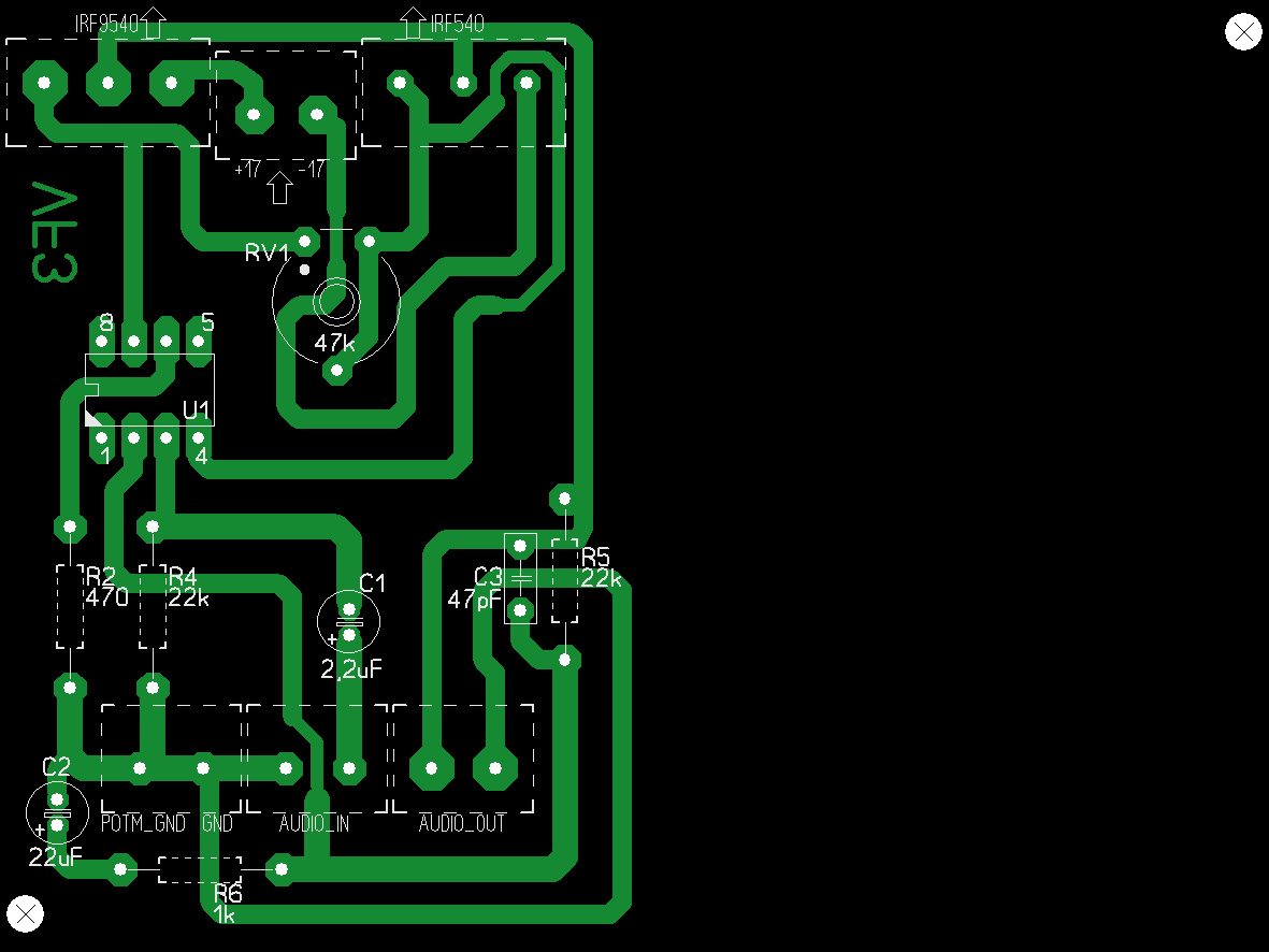

Üdv. VALAki tudna nekem segíteni egy nyákterv ellenőrzésben? A VF3-ról lenne szó. Megcsináltam egy saját nyáktervet, de nem nagyon akaródzott működni. Rohadt hangosan búgott, és csak nagyon minimálisan hallottam rajta a bemeneti hangot. A 2 fet 1-1 sorkapcsos kivezetéssel van megoldva, hogy oda vezethessem ahova akarom. Lent a POTM_GND (hangerő szabályzó lesz majd bekötve) a GND (a táp gnd csatlakozás) és az AUDIO_IN azért lett külön sorkapcsokr rakva h átláthatóbb legyen és h a különböző vezetékek ne egy darabba menjenek be. Elképzelhető hogy károsodhatott vmi amikor élesztés után vettem észre h az egyik FET-re ragasztott dióda fordítva van? Mert utána kicseréltem a FET-eket diódákkal együtt, de akkor is fenállt a hiba. Előre köszi

Üdv. Valaki tudna nekem segíteni egy nyákterv ellenőrzésben? A VF3-ról lenne szó. Megcsináltam egy saját nyáktervet, de nem nagyon akaródzott működni. Rohadt hangosan búgott, és csak nagyon minimálisan hallottam rajta a bemeneti hangot. A 2 fet 1-1 sorkapcsos kivezetéssel van megoldva, hogy oda vezethessem ahova akarom. Lent a POTM_GND (hangerő szabályzó lesz majd bekötve) a GND (a táp gnd csatlakozás) és az AUDIO_IN azért lett külön sorkapcsokr rakva h átláthatóbb legyen és h a különböző vezetékek ne egy darabba menjenek be. Elképzelhető hogy károsodhatott vmi amikor élesztés után vettem észre h az egyik FET-re ragasztott dióda fordítva van? Mert utána kicseréltem a FET-eket diódákkal együtt, de akkor is fenállt a hiba. Előre köszi

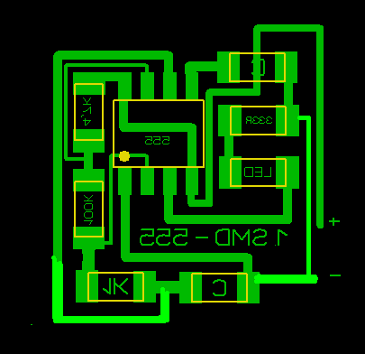

Sziasztok ! Áttértem ide, Zoli_bácsi javaslatára. Tehát ezt kéne leellenőrizni. Nem értem pontosan, hogy mi a hibaBővebben: Link
Mondjuk, hogy pld. nem oda mennek a dolgok ahova kellene. De az egész még igen kusza képet mutat. És a felület szerelt dolgok, az "alkatrész" oldalra kerülnek, nem a "forrasztási" oldalra. Vagy is a szövegeknek olvashatónak kellene lenni, és a másik Layer-re valók a vezetősávok. üdv! proli007
Szia! Bár én Eagle-ben tervezek, a szabály ugyan az. Egyoldalas panelnél a Top oldalra kerülnek a furatszerelt alkatrészek, kétoldalasnál az átkötések, és mehet rá szöveg amit a rajzon el tudsz olvasni, és egyebek, . A nyákvasaláshoz már tükrözve kell nyomtatni. Bottom, vagyis az alsó oldalra kerülnek a vezetősávok és a felületszerelt alkatrészek. Mehet rá szöveg is, amit a rajzon nem tudsz elolvasni, mert tükörben van. Ezt vasaláshoz nem kell tükrözni, így a panelon már olvasható lesz. Tehát egyoldalasnál a Bottom-on tervezel.
Kétoldalasnál természetesen mehetnek Top-ra is felületszerelt alkatrészek, ezt bonyolult áramköröknél nem lehet elkerülni. Neked most csak a Bottom oldal kell!
Annyi probléma van, hogy az IC fordítva van.
Tervező mindig felülről mutatja a panelt, ezért a bottom oldalra tett IC lábkiosztását úgy kell elképzelned mintha az IC hasát látnád, nem a tetejét. |
