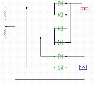

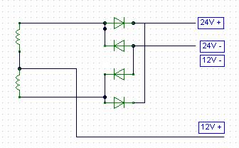

Egyik fényorgonás topicban láttam ezt a kapcsolást,egy ideig fogtam a fejem de szerintem működik.(most nem találtam trafót hozzá hirtelen,nem tudtam kipróbálni) A pufferkondik pedig itt is működnek csak nagy kell belőlük,meg bele kell számolni a graetzen meg a huzalozáson/trafón eső feszültségeket.(Egy klímás panaszkodott hogy tekercselőt váltott és az újnál tekert trafó sokkal többet ad ki mint a régiek,pedig itt is 12V ra kérte (Szintén sok amper).amint számolgattam a kondi meg a graetz volt a plusszért felelős.(az előzőnek mondták hogy egyenáram kell)
OK... azt írtam, hogy ne nagyon számolj...
ezt úgyis ki kell kísérletezni, hogy minden szempontból jó legyen és a watt volt a kérdés elsődlegesen. Mivel stabilizátorról nincs szó, nem lehet azt mondani, hogy ennyi aztán kész... ![]()
Nincs ezzel a kapcsolással semmi gond, csak másként szokták jelölni. Erősítőkben tipikusan így állítják elő a szimmetrikus tápot.

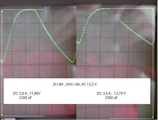

Felteszek egy fotót, nem szép, de ez van..
Trafó :AC12,9 volt ; 300 VA, terhelve 12,2 volt. Terhelés ugyanaz mindkét esetben. A pufferelkóval könnyen be tudod játszani állandó terhelőáram esetén a kívánt DC-t. Jobb több kisebből összerakni. Nyilván ugyanez a szitu a 24 voltnál is. |
