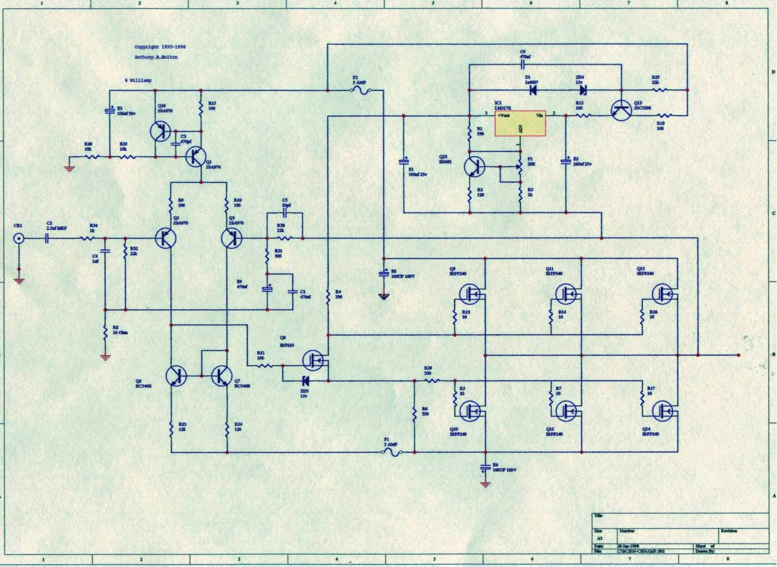

(#) roland9 hozzászólása Aug 8, 2007 /
A segítségeteket szeretném kérni.
Hogyan tudnám kiszámolni hogy mekkora trafó kéne ehez
az erősítőhöz?
És hol lehetne olcsón beszerválni hozzá a toroid vasmagot?
Válaszotokat előre is köszönöm.
