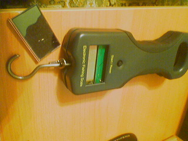

Eltörött a mérleg folyadék kristályos kijelzője. Ezt szeretném hétszegmenses kijelzőkre cserélni.
Az érdekelne, hogy hogyan tudnám meghatározni,hogy melyik kivezetés melyik szegmenshez tartozott, hogy tudom megtalálni a multiplexálásra melyik kivezetések voltak.
4 digitje volt, az elem állapotát jelezte valamint 4 szövegecske és némi halacskák díszítésnek.
20 ponton csatlakozott a kijelző

(#) Sebi válasza Manyoc hozzászólására (») Szept 20, 2006 /
Sajna, ez plusz elektronika nélkül nem fog menni...
20 lábbal legalább 2 lépésben multiplexelt a cucc.
Először azt kell - a törött kijelző nagyító alatti vizsgálatával - meghatározni, hogy milyen topológia szerint vannak a szegmensek összeköve.
Egy feltételezés: 4x7szegmens=28, +4 tizedespont, +4 halacska = 36 láb lenne, ezt felezzük (2lépéses multiplex esetén) az 18láb + 2 Backplane - így lehet 20 lábú.
(#) Gabi válasza Manyoc hozzászólására (») Szept 20, 2006 /
A vezérlő felöl kellene közelíteni szerintem. Ha tudsz tipust (bár valószinüleg odapöttyintett csepp tokozású) akkor a lábkiosztásával meg tudod határozni a kivezetéseket. Ha nem akkor rá kéne jönni a müködési elvre (pl. valamilyen átalakítással egyszerüen csak feszt mér és kijelez, vagy frekit mér) aztán rákeresni erre a cél IC csoportra. Vagy egyszerüen nézni egy hasonló kijelzőt és bizni benne, hogy nem gyártanak túl sokféle 20 pontos kijelzőt. Gondolom, ha a halacskák nem lesznek rajta nem túl nagy baj
(#) Manyoc válasza Gabi hozzászólására (») Szept 20, 2006 /
8 lábas atmel csip van benne(sajnos az azonosítóját nem lehet leolvasni), egy 4066os(4 analóg kapcsoló az adatlap szerint) meg egy 324es ami komparátor, de az gondolom csak a mérőbélyeghez van köze.
Külső elektronika készítése nem lenne gond, csak hogy tudnám meghatározni az egyes lábak funkcióját.
(#) source2 válasza Manyoc hozzászólására (») Szept 20, 2006 /
megoldahtó csak kicsit bonyás, meg csúnyán fog kinézni lehet kapni 4 szegmenses LCD ket minden kivezetéssel (de 3,5 vagy 4 szegmenses?) és csinálsz hozzá multiplex vezélőt, ha digit IC-ékból nem lehet akkor PIC ha hülyeség javítsatok ki
(#) Sebi válasza source2 hozzászólására (») Szept 20, 2006 / 4
Gyanús nekem az analóg kapcsoló használata... LCD multiplexelésnél kerülendő a DC kialakulása, ezért lépcsőjelet használnak. Minél több lépésben multiplexelnek, annál több a lépcsőjel foka. Emiatt egyszerű digit IC-kkel v. PIC-cel nem oldható meg, mert nem stimmelnek a log. szintek. Ezért írtam hogy a kijelzőt kell górcső alá tenni, mert pl 2 lépésnél gyakran párosítanak szegmenset tizedespöttyel, halacskával stb. tehát nem úgy hogy a1-a2, b1-b2, hanem mondjuk a1-c tizedespont,a2-d tizedespont stb.
