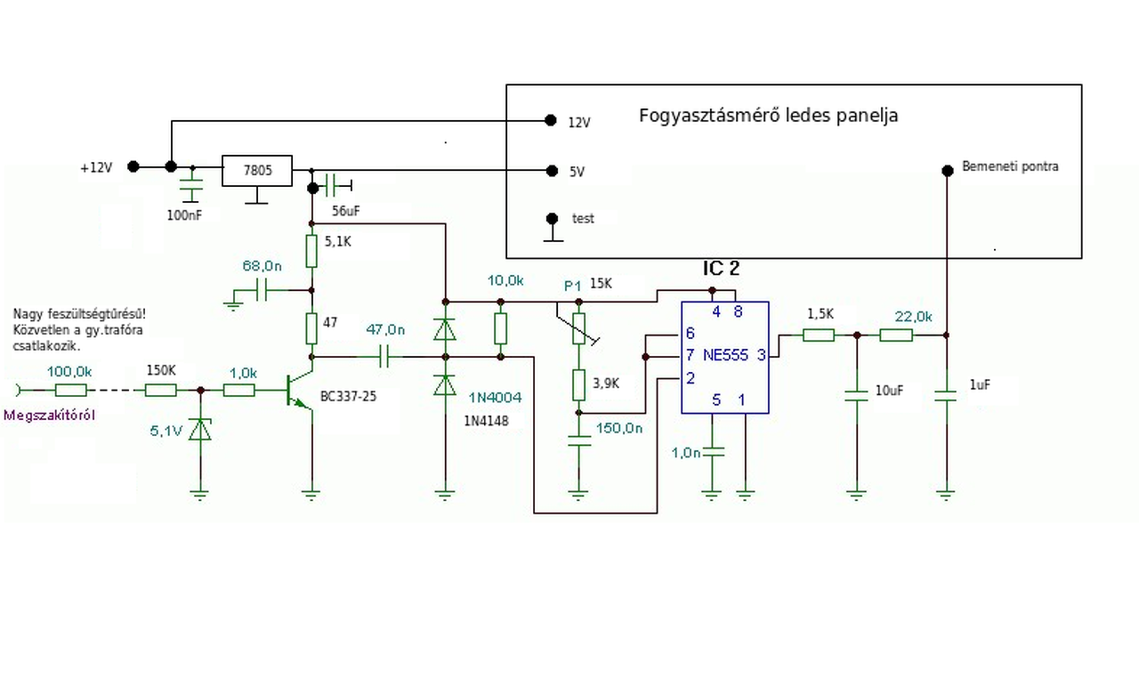

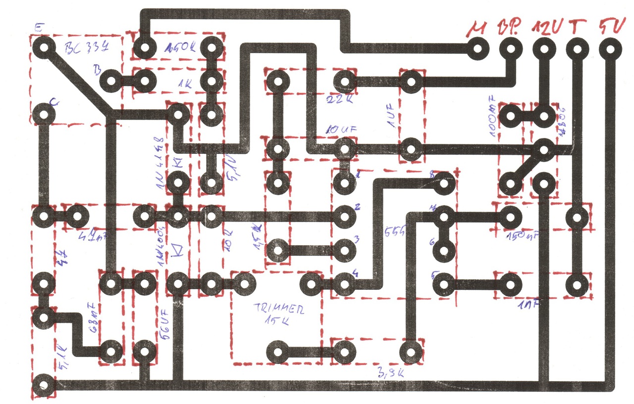

(#) Szpaszi hozzászólása Jan 22, 2016 /
Sziasztok! Már egy ideje elhatároztam hogy teszek a Trabimba (1.1) fordulatszámmérőt. Különálló plusz órát nem akartam... Néztem a posztokat és jött az ihlet! Sikerült szereznem egy kétütemű wartburg kombinált műszert amiben van átfolyásmérő (éljen!). Na igazából az a kérdés hogy nem igazán tudtam értelmezni hogy ez a kapcsolás most csak kétüteműre jó vagy esetleg a kapcsolásban található potival be lehet e állítani a fordulatot (személyre szabva tekintve hogy a kétütemű duplát forog az enyémhez képest). Másrészt csináltam egy nyáktervet és az a kérdésem hogy valaki aki ért hozzá leellenőrizné? A 100K ellenállást a szaggatott vonalak miatt gondoltam hogy a trafóhoz kéne rakni ezért nincs a nyákterven ha tévedek szóljatok. Előre is köszönöm!
A hozzászólás módosítva: Jan 22, 2016
(#) ttindian válasza Szpaszi hozzászólására (») Feb 2, 2016 /
Az igazat megvallva valamit rosszul értelmezel:
„(személyre szabva tekintve hogy a kétütemű duplát forog az enyémhez képest)”
Miért gondolod hogy a 2T duplát fordul mint a 4T, 1000 fordulat az mindkettőnél ugyan annyi, 1000 fordulat.
Pont hogy a 4T fog duplán számolni, figyelembe véve hogy 1 megszakítoja van amely fél fordulatonként nyit , a 2T csak egy teljes fordulatnál mivel 2 megszakító van ...
(#) szikorapéter hozzászólása Jún 21, 2017 /
Sziasztok. Trabant 601 átfolyásmérő bekötése érdekelne színek szerint. Kaptam egy átfolyásmérő órát (csak az átfolyási sebességet méri) és ennek a bekötésére volnék kíváncsi. Esetleg érdekelne még hozzá bevált kapcsolású fordulatszámmérő kapcsolás/panel is. Válaszokat előre is köszönöm.
Mod: a fordulatszámmérő kapcsolás 4T motorhoz kéne ( Fiat 126P motorjának fordulatszámának mérésére szolgál).
A hozzászólás módosítva: Jún 21, 2017
(#) szikorapéter válasza szikorapéter hozzászólására (») Jún 21, 2017 /
Nézegettem a fórum képeit ott találtam egy visszatérő 555-el megépített kapcsolást,viszont ott az a hiba hogy nem 4T-hez készült igaz? Bár igaz én csak "saccoló" adatot szeretnék hogy hol fordul a motorom (mivel összesen 7 led van az átfolyásmérőben , jó ha 1000-enként kezd el világítani 1 led) de erre nem tudom hogy az az áramkör képes-e.
(#) goreny válasza szikorapéter hozzászólására (») Jún 22, 2017 /
Itt mindent megtalálsz, a bemeneti fokozat átalakításával fordulatot is tudsz mérni.
(#) szikorapéter válasza goreny hozzászólására (») Jún 22, 2017 /
Sajnos németül nem nagyon értek , de legalább a műszer kapcsolási rajza megvan. Gondolom mivel látom hogy még be lehet ledeket ültetni valószínűleg át lehet alakítani úgy hogy nagyobb legyen a skála íve igaz? A másik hogy én a műszerhez egy 555-ös adapteren gondolkoztam ami a gyújtásmegszakítóról venné a jelet, viszont amit találtam rajzok azok 2T motorokhoz valók és nem a 4T-hez.
Németül én se nagyon, esetleg fordítsd le fordítóval.
Igen, maga a led meghajtó alapból 12 ledet tud meghajtani.
A 4T sem gond, kitrimmelhető az 555 ahhoz is. Ha visszaolvasol itt, vannak ötletek.
Rendben akkor maradok az 555-ös alapkapcsolásnál csak beállítom 4T motorhoz. Végigolvasom a fórumot és meglátom hogy oldhatnám meg.

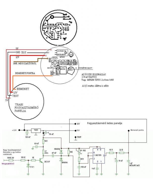

(#) lajos1969 hozzászólása Márc 1, 2019 /
Megterveztem az átalakító panelt a trabi fogyasztásmérőhöz.
Átnéznétek Ti is, hogy jó-e? Van-e benne hiba.
(#) lajos1969 válasza lajos1969 hozzászólására (») Márc 1, 2019 /
Ez alapján!

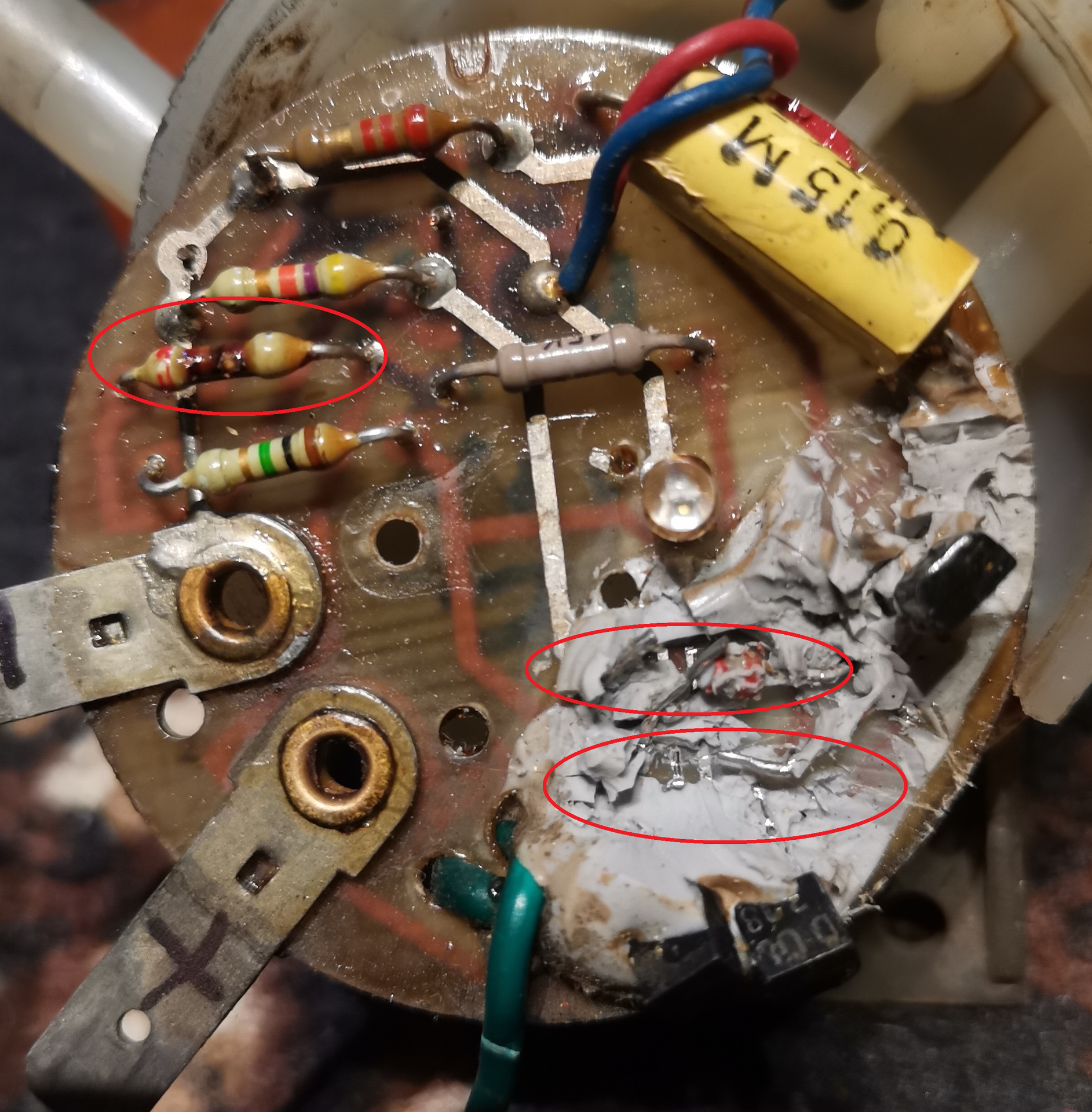

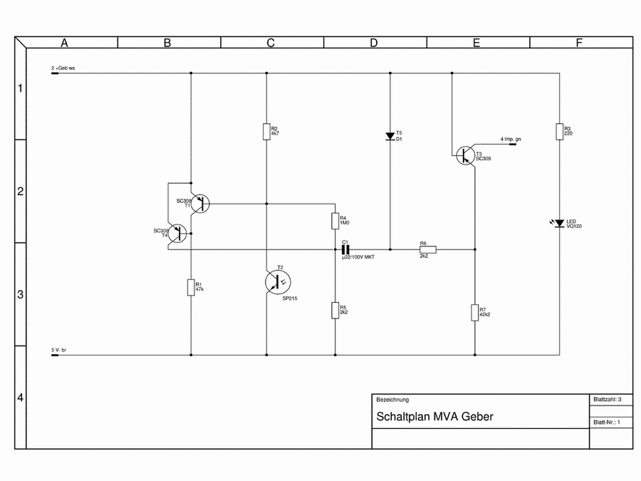

(#) kalati hozzászólása Ápr 1, 2022 /
Sziasztok! Adott egy Trabant átfolyásmérő érzékelő. Ahogy a képen is látszik, a panelja eléggé össze lett gányolva. Két ellenállás megsemmisült, az egyik pedig meg van feketedve. Tud valaki kapcsolási rajzot, vagy képet, amin látszanak az ellenállások értékei?
(#) Medve válasza kalati hozzászólására (») Ápr 2, 2022 / 1
szia, íme:
A hozzászólás módosítva: Ápr 2, 2022
(#) kalati válasza Medve hozzászólására (») Ápr 4, 2022 /

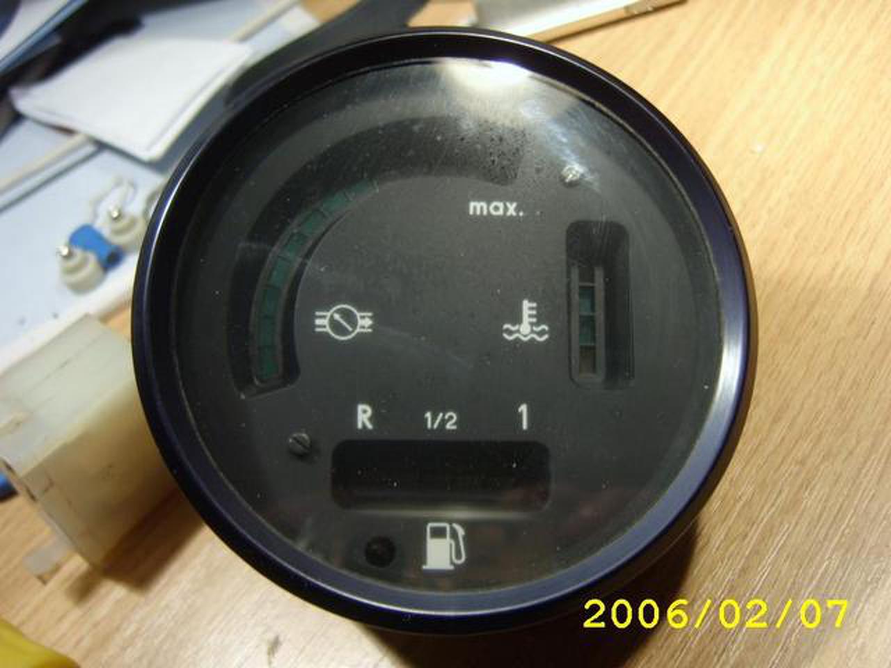

(#) boyscout hozzászólása Okt 24, 2022 /
Vettem egy Wartburg elektronikus műszert.A klasszikus hőmérő, és a tank kijelző.
Hol találom meg a jeladók rajzát hozzá?Meg a vezetékek kiosztása is érdekel.
Lehet e bővíteni a kijelzést, mert az A 277 D ic-k elvileg többet tudnak?
Még nem olvastam végig a fórumot, de sor kerül majd rá.
Köszi a válaszokat.
