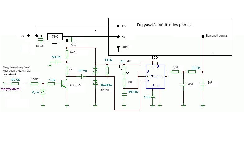

Sziasztok! Éppen ilyet építettem a simsonomra! Nagyon pöpec cucc lett! A F/U konverter 555ös ícével megy. annak van egy picike panel az óra házán belül. A gyári panelt ami kereszbe van azt kiszedtem, mert a ledes panelnek csak 12V, 5V, test, meg vezérlő fesz. kell, ezeket meg egy-egy stab ícvel oldottam meg. A jelet a megszakítóról kell levenni, én a gyújtótrafó azon pontjáról hoztam el, amelyik oda csatlakozik. Oda érdemes egy nagy fesz. tűrésű 100Kohmos ellenállást tenni, és a vezetéket úgy tovább vinni. Holnap megkeresem és közzéteszem a konverter rajzát.
Az órából 4 drót jön ki: 12V, stabil 5V az átfolyásmérő optokapujához, a bemeneti szál, és a test. Ha adsz a fekete vezetékre 12voltot, a barnára negatívot, elég hogyha az egyik kezedben a 12voltos szál van, a másikkal meg megérinted a zöld vezetéket, akkor is elkezdenek kigyulladni a ledek. Hőmérőnek gyári állapotában is lehet használni, megfelelő illesztéssel.

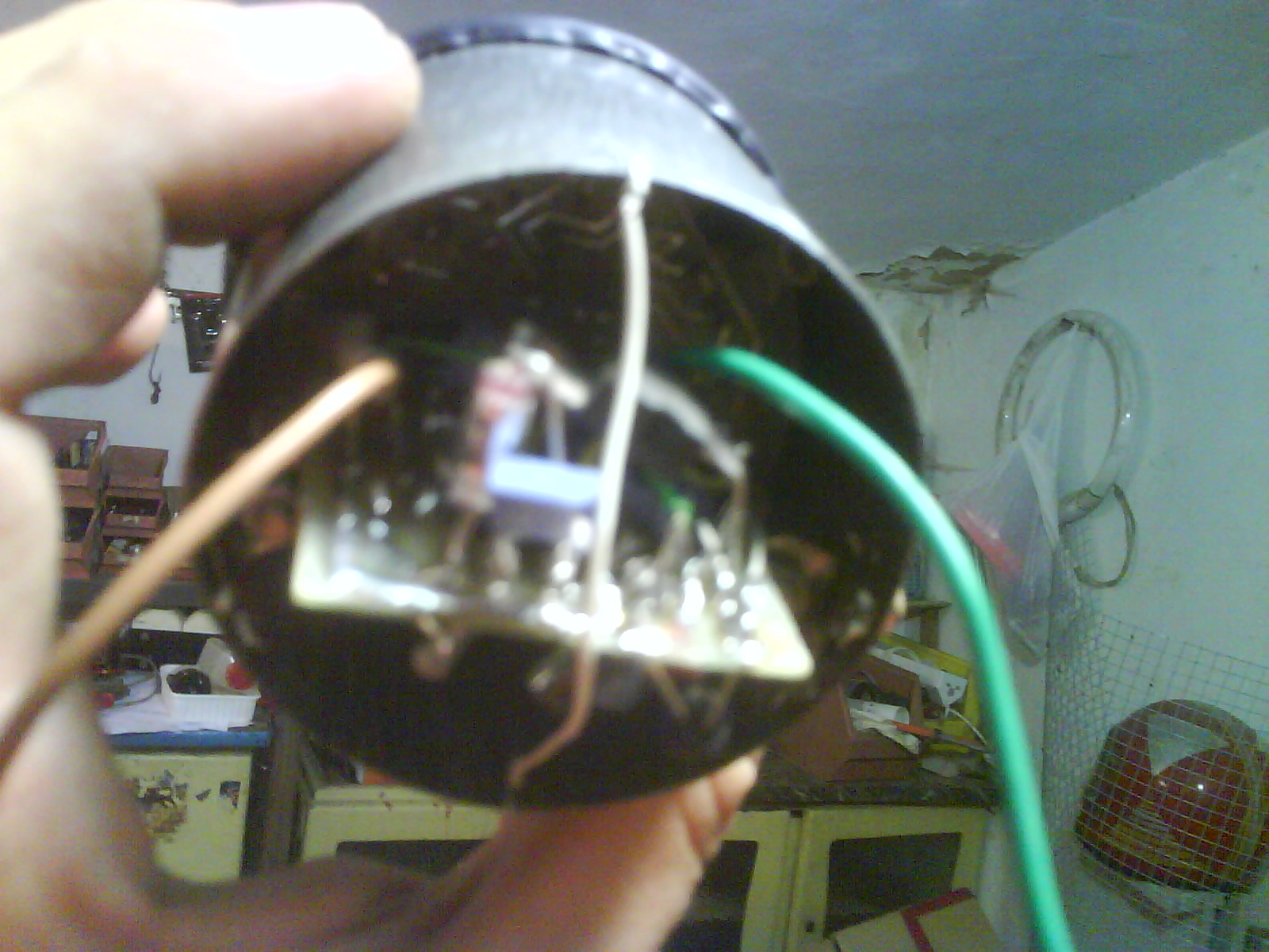

(#) burgdavid hozzászólása Szept 27, 2008 /
Na elnézést a késésért, de mostanra találtam meg a konverter moddolt rajzát. Nekem ezekkel az alkatrészértékekkel működik normálisan. A másik két kép a panelt mutatja. Kb 10perc alatt rajzoltam a kapcsrajz alapján, filctollas technikával A maratás után juttott eszembe hogy az ic hanyatt lesz beültetve :bummafejbe: De lényegtelen, egy csomó más alkatrész is átkerült a forrasztási oldalra. Sajnos csak telefonnal tudtam lefényképezni.

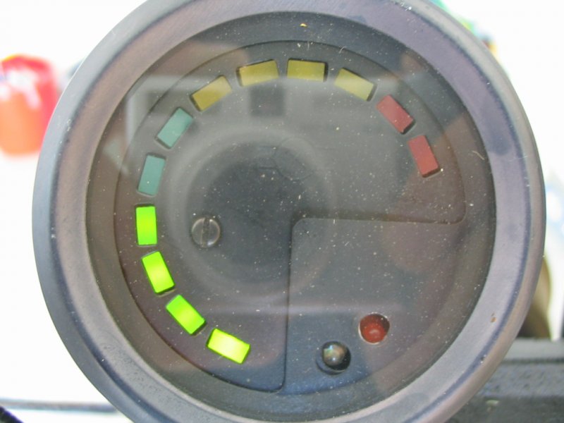

(#) EcoPityu válasza jjames hozzászólására (») Nov 17, 2008 /
Szia! Szomszéd!
Itt a bekötése az IC-nek /A277D-UAA180/..
Amelyek egyfolytában világítanak, azoknak a bemenetét le kell "húzni" testre , egy ellenálással, vagy potméterrel /hangerőszabályzó bekötésben/, és egyből, még kivezérlésjelzőnek is használhatod, elvégre az az eredeti feladata!
A sötétben látszósnak, a fototranzisztora, ami űgy néz ki mint egy kis 3mm-es fehér led, de legalábbis átlátszó tokozású, lehet megmurgyanva.
Ugyanis ez a kijelző fényérzékelős.
Sötétben kisebb fénnyel világít, hogy ne zavarjon, világosban nagyobbal, hogy akkor is látsd!
Tehát fényben a fototranyó kinyit/nő az áteresztett árama/ és nagyobb lesz a ledek fénye, tehát, zárd rövidre a p.....a azt a cuccot!!!
Bocs a vulgaritásért!!! /popóba.../

(#) jjames hozzászólása Nov 26, 2008 /
Szomszéd!
Sikerült 1 jó fotót csinálnom(gondolom).
Ez világít állandóan.
Mit tegyek vele? És milyen ellenálással?
