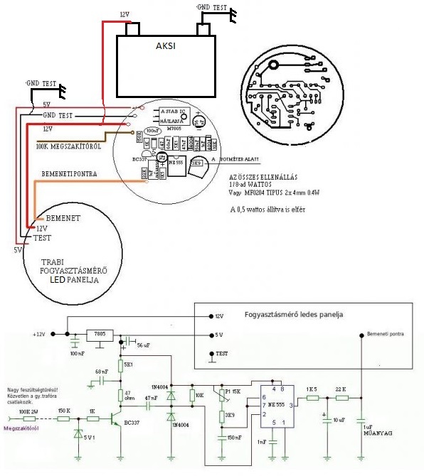

Sziasztok! Segítség kellene ismét! Megcsináltattam burgdavid féle kapcsolást! de nem igazán értem a működési elvét, hiába kötöttem össze ahogy a rajzon van akkor sem történik semmi!
Lehet valamit rosszul csináltam. Értelem szerűen kötöttem össze test+test, 5v+5v, 12v+12v,jel+kimenet a led panelra. viszont a motoron működés közben nem történt semmi!mit rontottam el?Hova kell kötnöm a motoron a jelet?Hova kössek még be gnd-t és +12v-t???? Segítsetek mert nem nagyon boldogulok!Még nagyon kezdő vagyok ezen a téren! Egyenáram vagy váltóáram kell a bemeneti pontra?
Természetesen eggyenáram szükséges. Természetesen összekötsz mindent ahogy a rajzon van és pluszba a gnd-t a motor testjéhez (-) és a +12V a +12V hoz
a jel bemenet ahogy te is cimkézted meg ahogy a kapcsolási rajz is mutatja a motor megszakítójára kell kötni ahova a trafo és a kondi is csatlakozik.
d*e ha mindezt megcsinálom simán az asztalon összekötve akkor nekem világít az összes led! Igaz még motorral nem próbáltam ki, de gondolom az nem egészséges ha az összes led világít?
Rajz szerint kötöttem mindent!lehet hibás lenne az átfolyásmérő? Mert úgy is próbáltam hogy hogy a gnd-t és a +12V-t össze kötöttem és egy plusz vezetéket is tettem be a kötés közzé és azon keresztül adtam neki az aksiról a -12 és a +12V-t. Ez így helyes? Előre is köszönöm a segítséget!!! A hozzászólás módosítva: Márc 2, 2013
A gnd-re a testet (-) de nem -12V kell... csak simán az aksi - jelöléséhez. Ez megy az elektronikához meg a ledes panelra. A +5V az elektronikától a ledes panelra . A +12V az is az elektronikához meg a ledes panelhoz is . Ne nagyon érints semmit semmivel se össze mert csak kinyírod az ic-t kipróbálni egy jelgenerátor kellene de gondolom az nincs, így marad a motor megszakítója, Én sem teszteltem agyon, megnéztem meg van e a stabíl +5V és ment máris rá a motorra utána belőttem az érzékenységét és kész jöhet a dobozolás... nem kell rajta izgulni hogy jó e vagy sem az úgy is kiderül.

Hello! Összekötöttem ahogy írtad de még mindig az a baj hogy mikor össze akarom kötni a az órát a +12 aksi kivezetéssel akkor világít az összes led! Valamit én baszarintottam el? már nem tudom mi lehet a baj! Kipróbáltam az órát ugy is ha csak +12 és test megy neki és akkor világít az összes led. mi lehet a baj???
Akkor mérni kell, vedd csak a ledes panelt találd meg azt a vezetéket ami az ic 18 as lábára megy és a ledekhez is, arra kell kötni a +12V ot. A testet meg az 1 es lábához menő vezetékhez.
Ha így kötötted be és még mindig világít minden led akkor valami biztos h nem jó... Ebben a helyzetben mérd meg a 17-es lábát ha azon van feszültség akkor köss le róla mindent hogy ne legyen de a 3-as és 16-os lábán lévő feszültséget is mérd meg mielőtt lekötnéd, a hármason olyan 5V alatt kell hogy legyen a 16-oson is. Ha így van és nem világítanak akkor a 17 es lábára kösd az elektronikától jövő jelet. Ha jól emlékszem akkor a jeled ami a 17 es lábra megy vagy a 16 os lábon lévő feszültség is csak max 3V lehet. A hozzászólás módosítva: Márc 5, 2013

Nézegetem már egy ideje ezt a "fordulatszámmérőt" és úgy döntöttem megépítem. Bár még a "műszer" nincs meg,de az 555-tel a kapcsolást megcsináltam. Na most itt van a bibi,mert nincs még alap elektronikai képesítésem sem és akadályba ütköztem. Hozzá kell tennem,készítettem már kb. 200db astabil kapcsolást az 555-el,amik jól teljesítenek azóta is. (nem tudom,hogy kell egy rajzra hivatkozni,ezért beillesztem) Az itt található áramkört vittem NYÁKra és a 15K poti bekötésével vagyok gondba,illetve az lenne a kérdésem,hogyan helyezzem el? Melyik lába merre nézzen? Illetve szeretném,hogy átnézné valaki a NYÁKot. Már teszteltem készen is,de a változó frekvenciájú jelre nem változik a kimeneti feszültség. Köszönöm előre is. A hozzászólás módosítva: Jan 20, 2014
Szia! Első ránézésre így ebben a formában a fólia felőli oldalra kellene beültetni az alkatrészeket, mert ha az alkatrész oldal felől raktad be, úgy az 555-ös eleve rossz lábkiosztással kerül beépítésre, a tranzisztort már nem is említeném. Szerintem.
Igen,igen. Jól látod,sajnos azt elfelejtettem leírni,hogy én vasalom a nyákot és ez megfelel a felülről való szerelésnek.

A hőfokmérőhöz kissebb átalakíás szükséges. http://www.hobbielektronika.hu/forum/getfile.php?id=159251 Ezen a rajzon rajta van a kapcsolás (a bekeretezett felett).
Üdv!Kérdésedre válaszolva tirisztoros gyújtás van a motoron,de úgy néz ki ha a trafóról veszem a jelet akkor vibrálnak a ledek ha átkötöm a tirisztor 2pontjára ami a leállító vezeték és egyben a gyújtótekercs is akkor viszont tökéletesen vibrálás mentesen működik!
