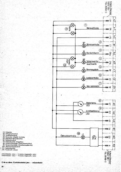

Trabant 1.1 ben a ledes üzemanyagszint jelzőt kicserélném mutatósra az lenne a kérdés hogy ilyenkor a tankban lévő cuccokat is ki kell cserélnem vagy esetleg csak a ledes helyére egyszerűen be lehet kötni a mutatós órát ?
(#) Syn7h37ic válasza macskabenzin hozzászólására (») Feb 20, 2011 /
Mivel a LED-es műszer is fesz. változás alapján dolgozik, egyszerűen mérd meg tele tanknál a műszer mérőkapcsára jutó feszt, majd ugyanezt üres tanknál is.
Ha a feszültség értékek kb. egyeznek a mutatós által használt feszültségekkel, akkor minden további nélkül belerakható, egyéb dolgokat nem kell cserélni.

Értem és még egy olyan kérdésem lenne hogy van egy kapcsolási rajzom de enyhén szolva sem értem elküldöm a rajzot csatolva és az lenne a kérdésem hogy a hőfok mérő + G és Test szálait most akkor hova kell kötnöm ?

Gondolom a motor vízhőfokra gondolsz?Az Opelokba csak test és egy +12V van. Tehát a többire nincs szükség. Persze attól is függ milyen műszerhez csatlakoztatod.Üdv. Ambrus
(#) zolika60 válasza macskabenzin hozzászólására (») Feb 21, 2011 /
G+ gyújtás+ Test az meg test. Tehát bárhová a kasznin, vagy az akku -.

Ő de ha csak ugy a G az pozitiv + az gyujtás test az test akkor ez honan fogja nekem tudni a víz hőmérsékletét?
Nem írtam elég világosan bocsánat. G a hengerfejen lévő jeladó. + a gyújtás +, a test meg test.

(#) kornel válasza macskabenzin hozzászólására (») Feb 21, 2011 /
A termosztátnál lévő "gombát" (hőre változó értékű ellenállást) sorbakötöd a műszerrel. Ugyan így járj el az üzemanyagszintmérővel is.A tankban ha úgytetszik egy potméter van tulajdonképpen.

(#) burgdavid hozzászólása Feb 21, 2011 /
Hátha a rajz segít eligazodni ;o)
Üdv.: Dávid

(#) Kinka István válasza macskabenzin hozzászólására (») Feb 27, 2011 /
Az autós műszereknek 3 kivezetése van.
-Az egyik a 31. jelű,ez a test.
-A másik a 15. jelű,ez a gyújtás pozitív.
-A harmadik a G. jelű,ez megy a jeladóra.
A jeladók másik kivezetése testelve van.
A rajzodon G1 a hőfok adó és G2 az üzemanyagszint adó.
