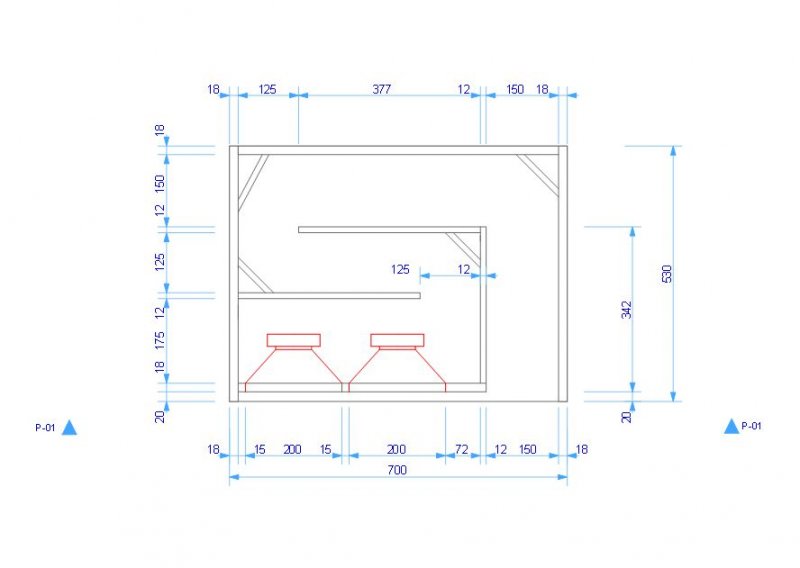

Melekelem a doboz tervet. Szerintem nem nagyon jo igy. De kivancsi lennek a velemenyetekre. Elore is koszonom.

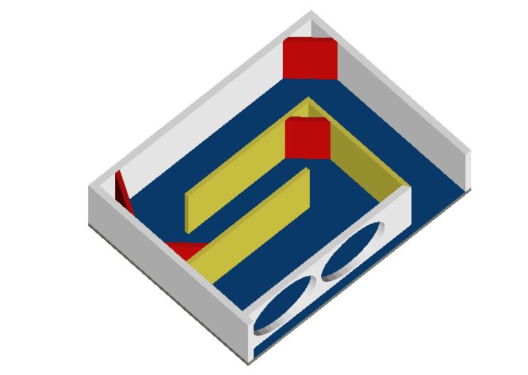

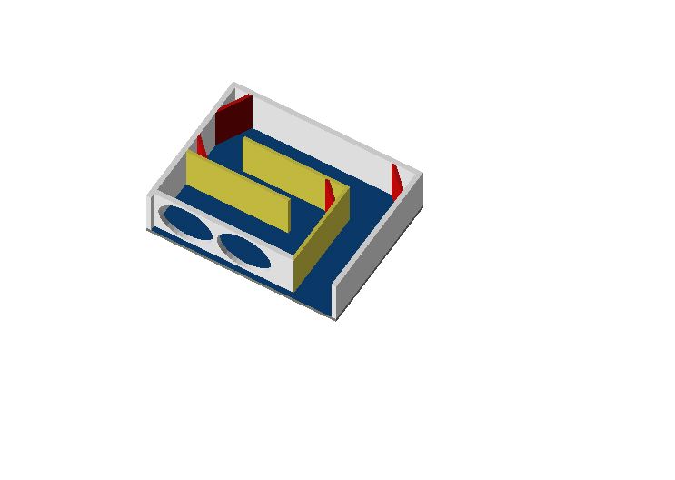

Terveztem egy masik koncepciot. Itt betartottam a TL szabalyait, azaz a cso keresztmetszetenek a terulete sehol sem kisebb a hangszorok osszfeluletevel jelen esetben 2x219cm2=438cm2.
Tovabba a cso a masodik kanyar utan kiszelesedik. (ugy 15%-al)
Egyebkent a hangsugarzok 4Ohm-osak ezert 4 csatlakozo lesz a hangdobozon. Ezeken keresztul lehetlesz oket meghajtani kulon kulon 4 Ohm-on vagy sorbakotni 8Ohm-ra.
A hangfal MDF-bol fog keszulni.
A cso osszhossza 1.62m
Ha a hangszorok rezonancia frekvenciaja kb 50Hz akkor lamda=332/50=6.64m
Namost ha a hullamhosz 1/4-et vesszuk akkor 6.64/4=1.67m
Kerlek titeket irjatok mar valamit

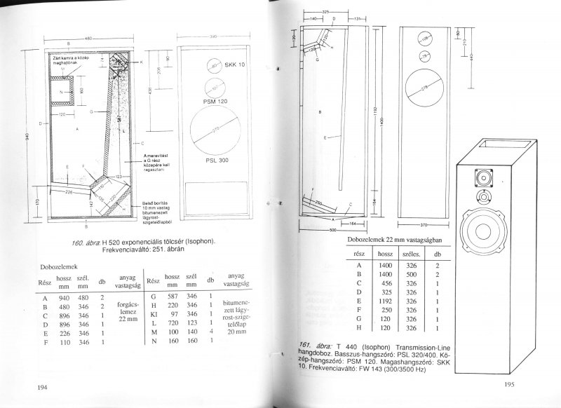

(#) Gery78 válasza bobz hozzászólására (») Feb 28, 2011 /
Nem tudom elkezdted-e már a TL-t, (gondolom center sugárzó lesz) javasolnék valamit. A hangszóró elhelyezés így nem lesz jó, mert nagyon erős lesz a 3. felharmonikus. Próbáld meg úgy kialakítani a TL-t, hogy a mélysugárzó a cső hosszának 1/3-ánál legyen. Nekem olyan van ami az 1/6-nál van. (Klinger könyv álló TL hangdoboz, 195. oldal. én ezt építettem meg, és igen jól szól.) Gondolom lesz belső csillapítás is, erre a therwoolin a legjobb, ki kell kísérletezni a mennyiségét, úgyhogy a tetejét levehető ajtósra csináld.

(#) shalafi.66 válasza Gery78 hozzászólására (») Feb 28, 2011 /
Nem jó. Több szempontból sem. A Klinger-féle könyvben TL-ekkel kapcs leírtak nem helytállóak, a közölt tervek pedig egytől egyig túlhaladottnak számítanak (már csak azért is, mert az eredeti hangszórók nem elérhetők). Inkább egy rendes TL-t kell tervezni, MJK-nél leírtak számítanak mérvadónak, illetve terminál, H2000 és audiodiy fórumokon fdsa nevű fórumozó témához köthető írásai.
A rezisztív csillpaítóanyag TL-nél semmire sem jó, mint ahogy az 1/3-os elhelyezés sem, mert teljes kioltást eredményez, és a mélytartomány hangnyomásának csökkenését is. Inkább dobozon belül keresztmetszet csökkentéssel kell kezelni a nem kívánt felharmonikusokat, illetve a fordulókialakítást jól megoldani, vagy lehetőleg forduló nélkül megépíteni a TL-t.

Engem érdekelne a mai TL tervezési metódus tudnál belinkelni szakmai anyagokat, ha lehet magyarul? Nekem egyébként eredeti Isophon hangszóróim vannak, egy Revox AX4-3-as típusból valók. A mély 25cm-s és 30Hz-es szabad levegőn mért rezonanciával rendelkezik mindkettő. Pontosan megmértem. Hogyan tudnék ehhez egy jó TL-t tervezni. A forduló kialakítást hogy kell jól megcsinálni? Érdekelne a véleményed, esetleg ha van kedved tervezhetnél nekem egy TL-t ehhez a hangszórókészlethez, és elmondani közben, hogy mi miért van.
Egy TL tervezése kb. a fél év időtartamot súrolja legalábbis az én eszközeimmel, és legalább egy próbadobozt biztosan felemészt. Sok tízoldalnyi lenne a válasz a kérdésedre, sajnos ezt nem tudom vállalni, hogy leírom, amit említettem, az a quarter-wave.com ezen kívül írtam egy pár fórumot, ahol vannak TL-es topikok, elég sok használható ismerettel.
