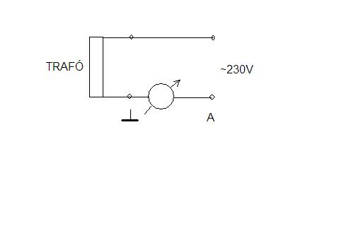

(#) fongab válasza Sergei hozzászólására (») Szept 29, 2007 /
Ha feszültséget mértél akkor párhuzamosan kötötted. Vagy rosszul állítódtad a kapcsolót.
Sorosan kell. Nem tudom, milyen műszered van. a műszer A vagy mA pontjába kell lennie a vezetéknek az megy a 230V egyik felébe. a műszer test jelölése megy a trafó egyik felére. A trafó másik vezetéke és a 230V összekötve. A műszert először a legnagyobb mérés határba tedd, és váltó áramot mérsz.

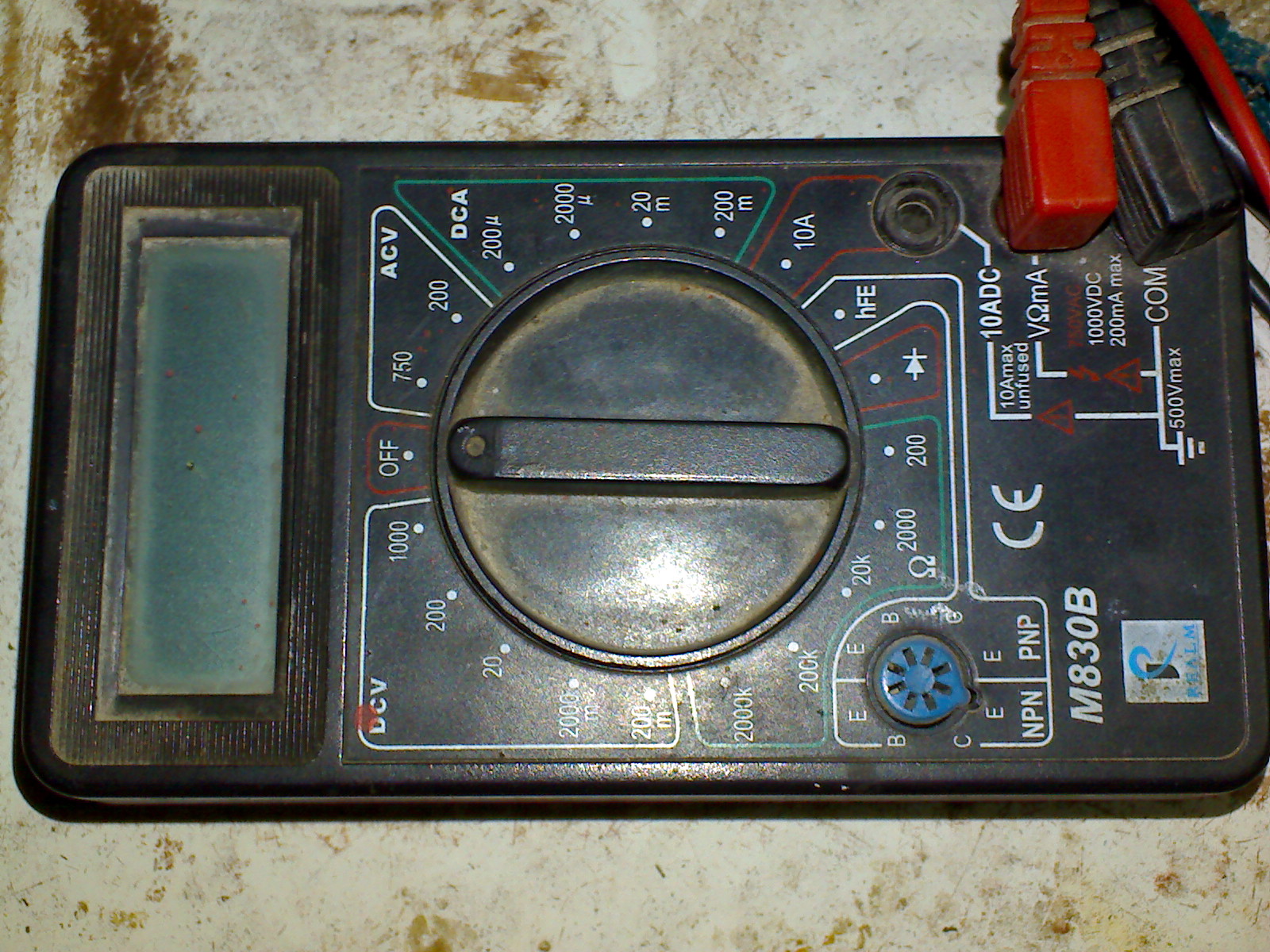

Esetleg képet tegyél fel a műszerről.
(#) Sergei válasza fongab hozzászólására (») Szept 29, 2007 /
sorba kötöttem és ugy mértem feszültséget.mellékelem a képet.nem a legmodernebb de ithoni barkács célra nekem megfelel.

Ez jó műszer. De kell hozzá egy dióda híd, csak úgy tudsz, váltót mérni. Így nem alkalmas.
Tekerd rá a trafóra a 480menetet a búgás megszűnik.
