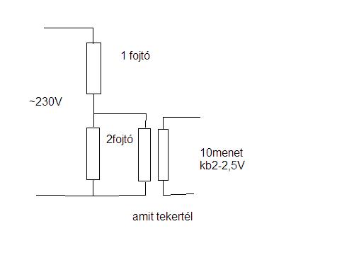

Egyet még meglehetne próbálni ha két trafót elfogadod kötés alul
Az 1fojtó és a 2fojtó egyforma legyen. Amit tekertél a 10menetet feszültséget kell mérni és 2,2V akkor nincs túl gerjesztve a trafó és akkor két trafóból lesz össze rakva. Ez csak próba, nem kell a három trafó, csak kettő.
(#) Sergei válasza fongab hozzászólására (») Szept 29, 2007 /
amit rátekertem 10 menetet az 4.2V-ot produkált.akkor tul van gerjesztve:mert ha igen akkor elöveszek egy másikat nem bántom a gyári tekercselést rajta,hanem rátekerek 10 menet 1.5-es drotbol és megmérem hátha kijön a 2.2V.mint mondtam nekem megfelel a 2 trafos megoldás lesz neki hely böven

Egyelőre felezzük meg a feszültséget ( két fojtó sorba, és a rajz alapján arra, amit meg tekertél ) úgy milyen feszültség lesz a 10 meneten. A huzal érték ne használd, feleslegesen.

Még nem tudjuk, mennyit kell letekerni. Előbb két fojtót kellene össze kötni.
127371 HSZ alapján. Előbb ez legyen jó utána jöhet a többi.
utolagosan rájöttem de már nem tudtam a hsz-en változtatni ugy van ahogy gondoltam sorbakötök 2 gyári fojtot majd az egyikkel párhuzamosan kötöm az én áttekercselt fojtomat és rámérek a 10 menetre.
a kettö gyári fojton az E I lemezeket nem kell összeforgatnom?
(#) fongab válasza Sergei hozzászólására (») Szept 29, 2007 /
Ok
Ha 2,2V nál kisseb a fesz. Le kell tekerni, a 0,7 drótból. Ha nagyobb, rá kell tekerni.
Szerintem egy mérést kibír ne forgasd.

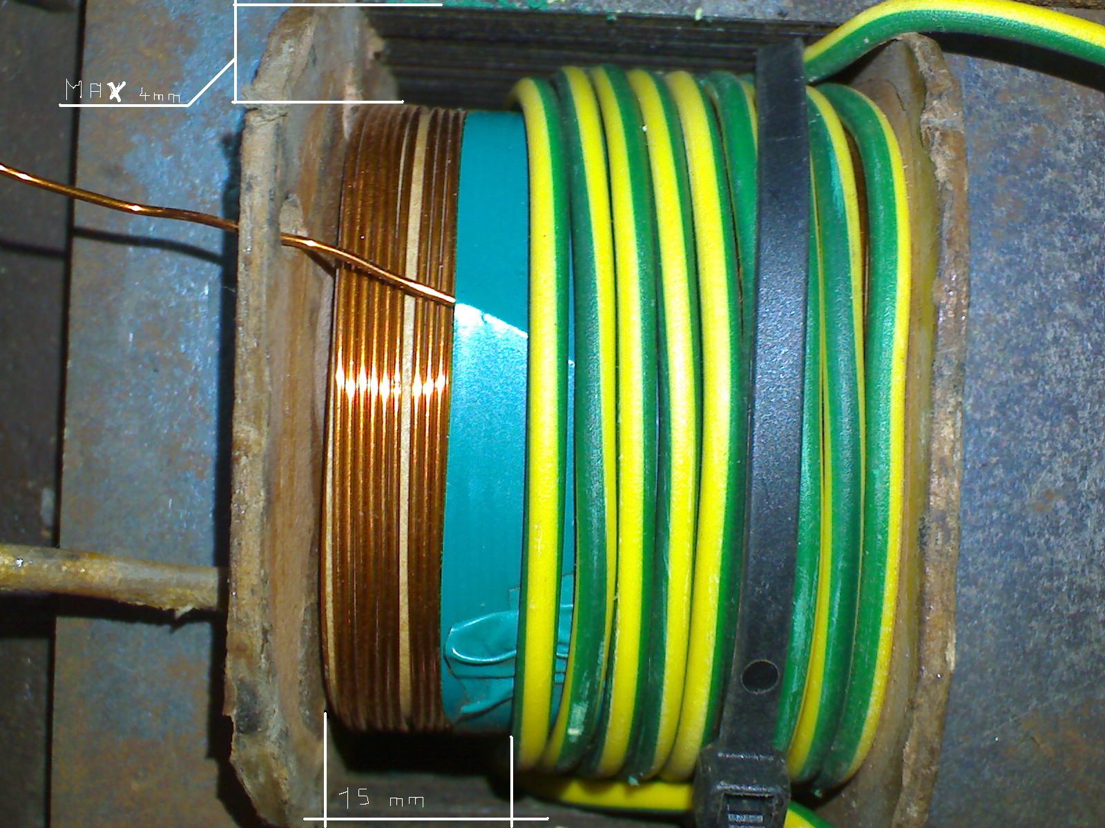

nekem megfelel a 2 trafos verzio.lehet érthetetlen vagyok igy lefényképeztem a tekercset és méreteztem.
ennyi helyem maradt.
(#) fongab válasza Sergei hozzászólására (») Szept 30, 2007 /
Jó most látom félre értettük egymást.
PVC nem szabad használni. Ha csak ez a 1,5 drótod van, ez nem jó! Próbálni lehet vele, de ennél vastag a szigetelés, ha melegszik a trafó, akkor leolvad, össze ér, a vezető olyan lesz mintha, szigetelés nélkül használnád. A tekercseléshez használt drót felülete el van oxidálva, erre jön a zománc szigetelés egy vagy két rétegbe. ha ezt a drótot akartad használni, úgy hogy leszeded a PVC szigetelést és lakkozod akkor azt mondom nem lesz jó, és sokat fogsz kínlódni, a tápfeszültséggel. Esetleg még az erősítő is tőnkre mehet.
AZ ablak mérete ami kellene letekert csévetest, és a vas közötti rész (X) és ahová a huzalt tekered (Y)
kép alul
