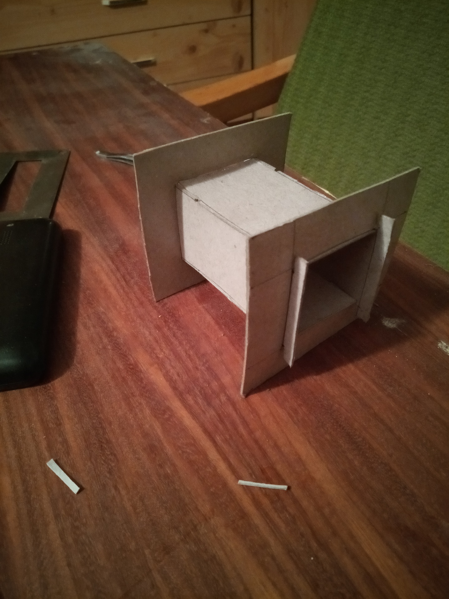

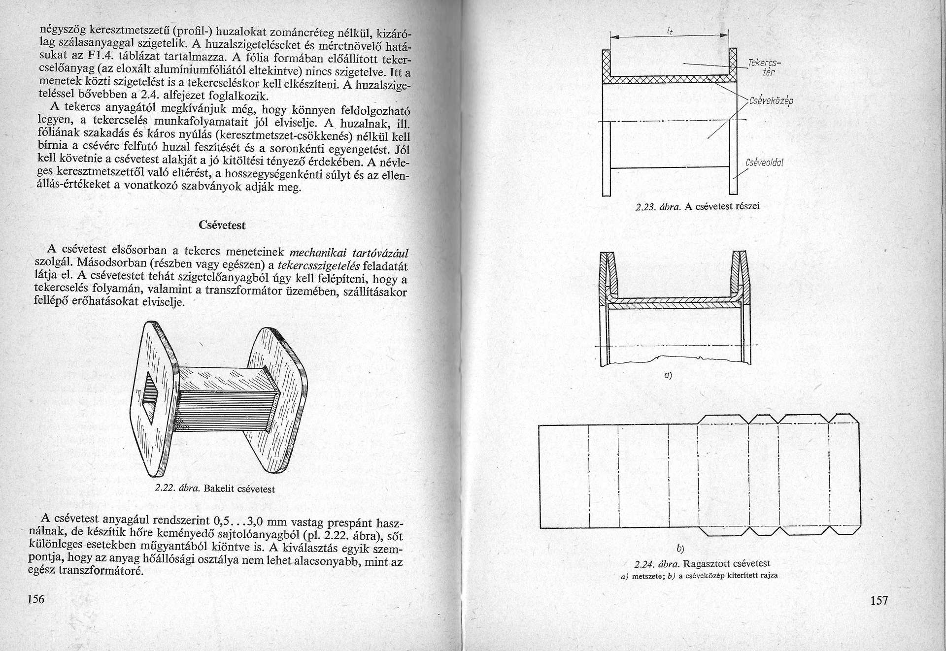

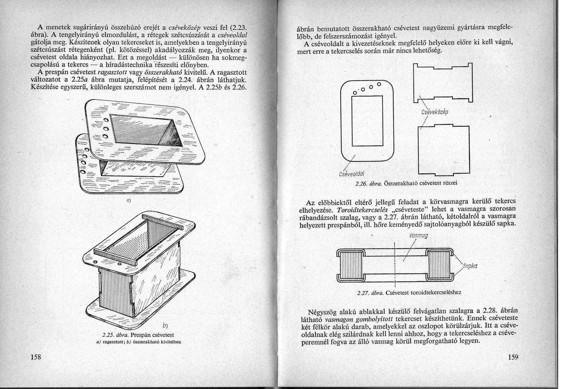

Van olyan cikk ami az összerakható csévékről szól? Erről lenne szó. Némi segéd anyagra gondoltam, hogy hogy is kéne kinéznie.
(#) boti2 válasza jani1987 hozzászólására (») Máj 5, 2020 /
Forrás: Áts Illés - Kistranszformátorok, használd egészséggel!
A hozzászólás módosítva: Máj 5, 2020
...illetve prespánból lehet még ragasztottat is készíteni.

(#) jani1987 válasza boti2 hozzászólására (») Máj 5, 2020 /
Köszi.

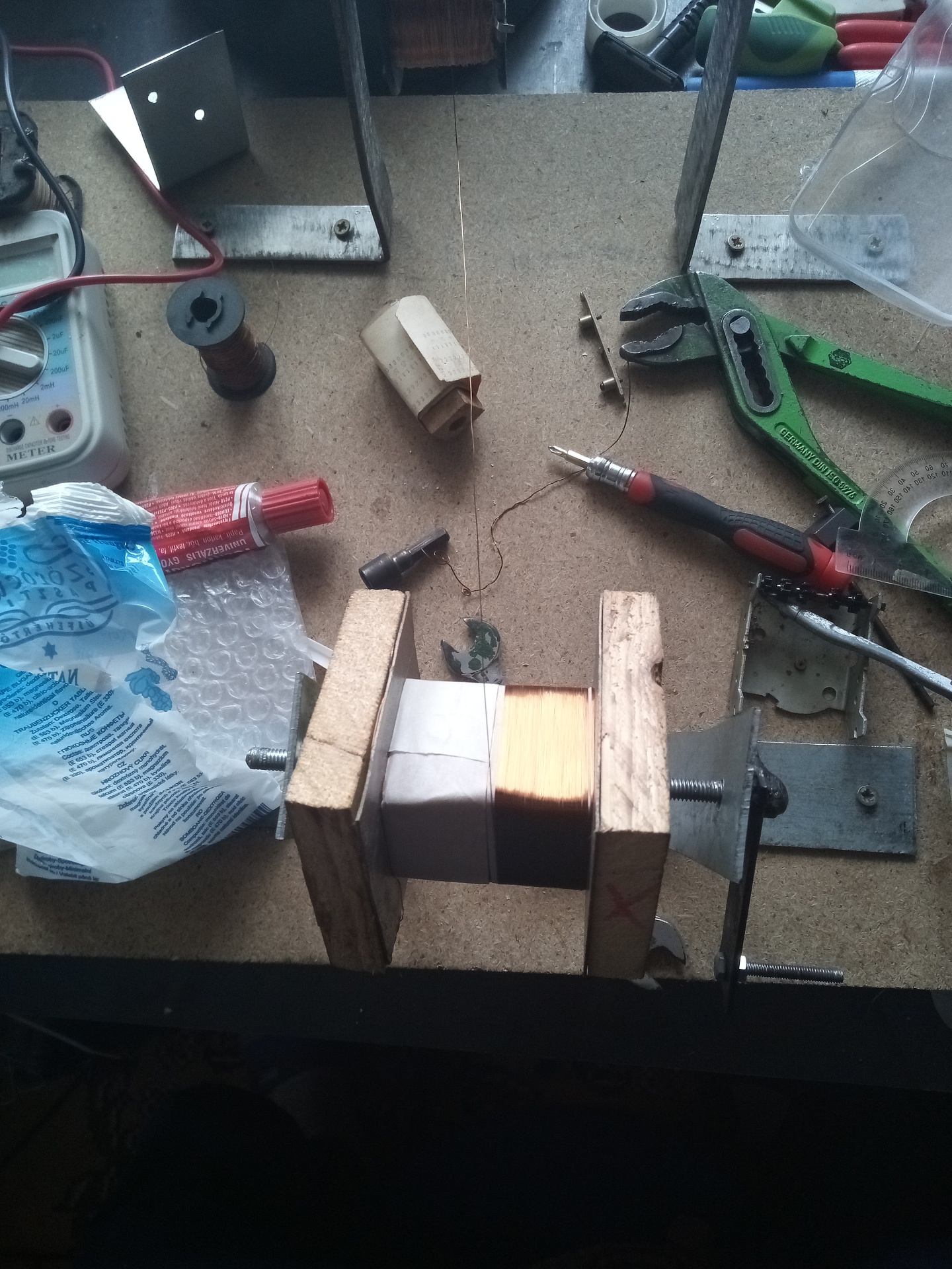

(#) jani1987 válasza jani1987 hozzászólására (») Máj 6, 2020 / 1
Azóta megszületett az első késznek tekinthető próba
(#) Sebi válasza jani1987 hozzászólására (») Máj 6, 2020 /
Lényeg a pontosság! Az ablak hosszméreténél legyen ráhagyás - különösen ha kartonból készíted -mert a tekercs kissé még a NYÁK-lapból készültet is szétfeszíti és nem tudod légrés nélkül lemezelni.

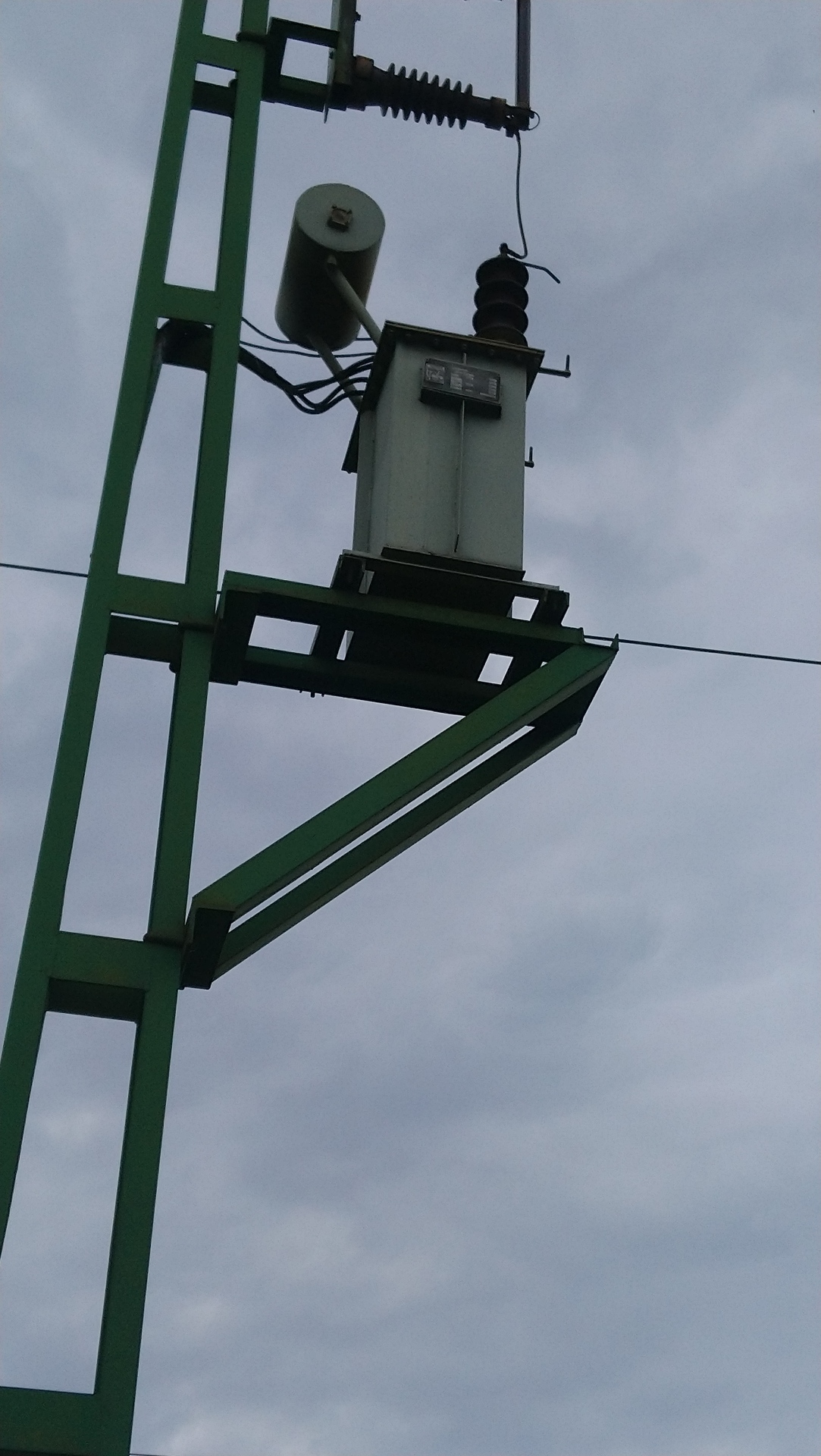

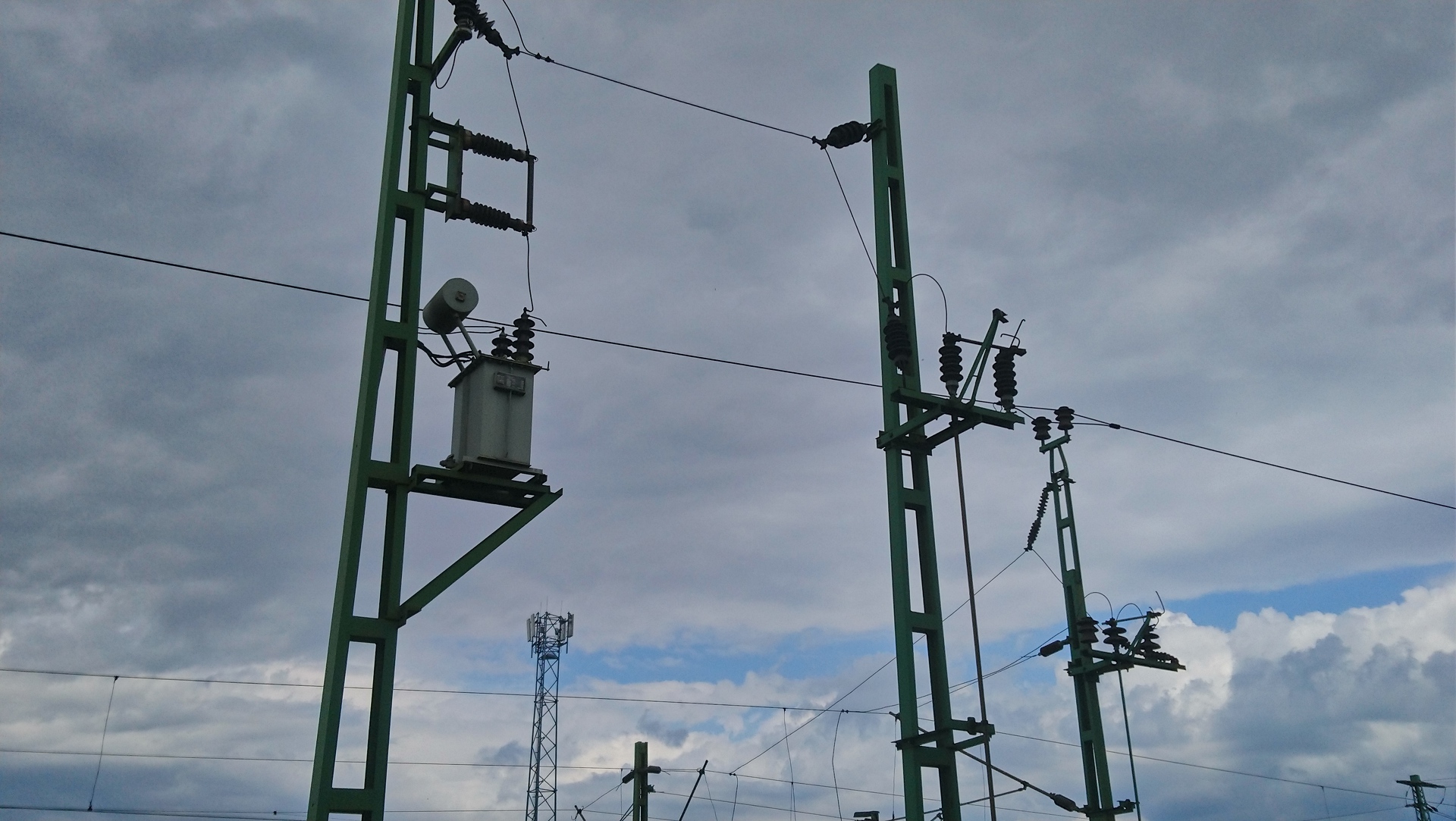

Transzformátor gyártót keresek.
Primer oldal: 230V 8A 50Hz
Szekunder oldal: 20KV
(#) jani1987 válasza Galvan hozzászólására (») Máj 27, 2020 /
Mi az isten lesz ez?
(#) kaqkk válasza Galvan hozzászólására (») Máj 27, 2020 /
(#) Galvan hozzászólása Máj 28, 2020 /
Jó lenne, ha tudná ezt a feszültséget és teljesítményt. Amit ajánlottál az kicsinke.
(#) Gafly válasza Galvan hozzászólására (») Máj 28, 2020 /
„Jó lenne, ha tudná ezt a feszültséget és teljesítményt. Amit ajánlottál az kicsinke.”
Szerintem egészen jól leirtad a vontatási hálózatról táplált segédtranszformátor definicóját.
"Szerintem egészen jól leirtad a vontatási hálózatról táplált segédtranszformátor definicóját."
Ezt nem értem. Mit is akarsz ezzel mondani?
„Ezt nem értem. Mit is akarsz ezzel mondani?”
Én semmit, csak próbáltam értelmezni, hogy mit is szeretnél csináltatni?
Direkt emiatt elmentem fényképezni valami hasonlót...
A "teljes" képen a kapcsolója és a biztositék is rajta van.
