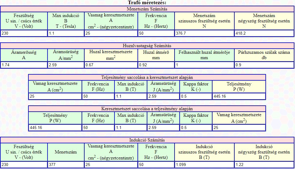

Szóval a huzal átmérő, nos én primernek kb 0,8-1mm-es vastagságot gondoltam szekundernek pedig 1,5mm-t.
Kitöltöttem a skori táblázatot. Így már megfelelő lehet a trafó a kívánt teljesítményhez?

„Párhzuzamos szálak száma db 0.9”
Kis értelenséget eredményezett nekem.
(#) Istyu97 válasza Gafly hozzászólására (») Szept 21, 2023 /
Nyilván a kalkulátor sem tökéletes.
Ebben az esetben kerekíteni kell 1-re.

A felhasznált huzal átmérőt a nem a program adja meg! Az összes zölddel színezett ablakos értéket a Felhasználó adja meg.
A program ajánlotta a 0.92 mm-ert ás én utána bármit beírhatok, legfeljebb sok, vagy kevés, attól függ, milyen huzalom van, mennyi a helyem, vagy eszem...
Ezt a progit használom évek óta, remek.
Kár, hogy a szekunder menetszám helyesbítés nincs benne, de azt a tapasztalati úton kalkulálom.

„Ebben az esetben kerekíteni kell 1-re.”
Szerintem meg 0.95-re, valahogy kézenfekvőbb, van is olyan huzalátmérő.
Az áramsűrűséget én 2.7 A/mm-re adom meg, de pl. egy erősítő primerjét soha nem a teljes teljesítményre számolom, mert meglehetősen ritkán hallgatok 2x50Wot órákig folyamatosan pl. 1 kHz-el...
„Szerintem meg 0.95-re, valahogy kézenfekvőbb,”
Azért megnézném, amikor a párhuzamos szálak számára kiszámolt 0.9 darab helyett 0.95 darab szálat tekercselsz...

(#) Ódenka válasza lazsi hozzászólására (») Szept 22, 2023 / 1
De vegyünk egy jobban megrágott példát: A program kiszámolta, hogy 1 mm átmérőjű huzal kellene, de az nincs a háznál, ajánl 4 x 0,5mm-eset.
0,5 mm keresztmetszet 0.1963
1 mm - esé 0.7850
0.7850/4 = 0,19625 Ha 4 azaz négy szálat használ párhuzamosan, hepiend van.
Megfigyeltem, azt a nehezebb megértetni, amikor valaki elhatározza, hogy márpedig nem fogja megérteni. Műszaki embereknél gyakran megesik...?
Őszintén szólva nem szoktam lovagolni az értelmezésen, látom mennyivel nagyobb a felhasznált huzal átmérője. Aztán vagy rácsodálkozom, vagy...

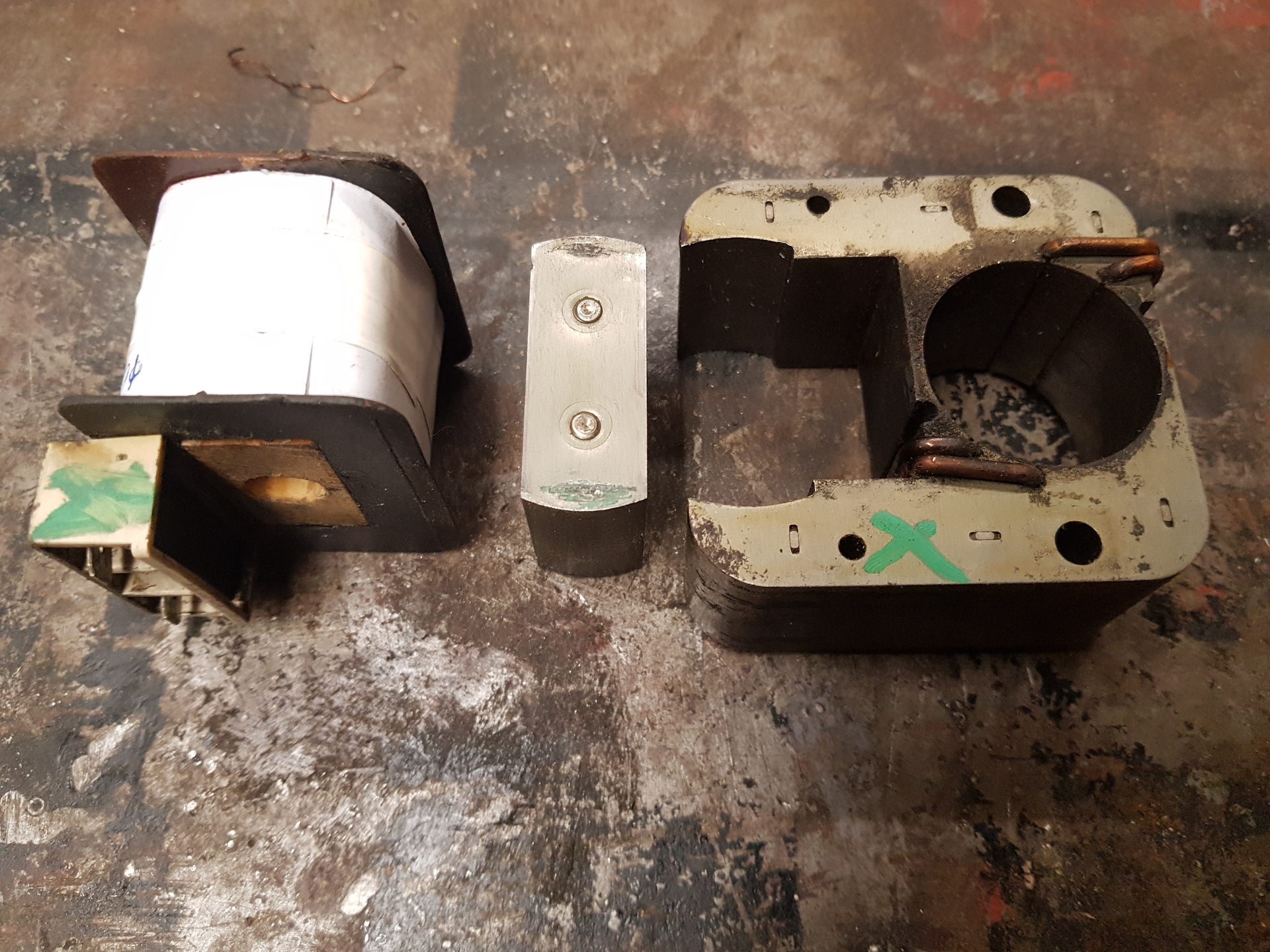

Nem transzformátor, de tekercs és vasmag van benne. Egy gyermekkori barátom olajégőjében lévő ventilátor motorjának tekercséről van szó, ami szénné égett.
Sok bíbelődés árán lebányásztam róla a szinte egybe olvadt vezetéket és meg is számoltam a meneteket. A vasmag 18x35 mm keresztmetszetű, a tekercs 950 menet ∅0,45-ös huzalból. A csévét is javítani kellett, de végül is feltekertem rá a kívánt menetszámot.
Kérdésem, hogy van-e párhuzam a transzformátoroknál használt menetszám és vaskeresztmetszet kapcsolattal? Ekkora vasméretre, nagyobb menetszámot látnék ideálisnak, persze nem tudjuk milyen minőségű a vasmag.
Leszámolás nélkül is van egyszerű számítási módszer a menetszám meghatározására?

Van, de ahhoz tudnod kellene a vas telítődési indukcióját. Ha nem tudod, akkor ugyanúgy számolod, mint egy trafót amit dinamólemezre építettek. Vagyis mondjuk 1,1 T-ra.

A menetszámból visszaszámolva a tekercsben lévő vasban 1,7T körüli érték adódik, de azt is látni lehet, hogy ahol a forgórész van (a forgórészt odaképzelve, ami kitölti a hengeres részt), ott sokkal szélesebb a vasmag, legalább kétszerese a 18mm-nek, ott pedig ennek a fele az indukció.
Az ilyen motorok rettentően rossz hatásfokkal rendelkeznek, ezért is csak kis méretben készülnek. Itt belefér a nagy vasveszteség, és mindig van ventilátoros hűtés is. A transzformátoroknál törekedni kell a minél kisebb veszteségre és extra hűtés sincs sokszor. Mások a méretezési szempontok.

A menetszám az szinte biztosan helyes (mégha tévedtem is esetleg 1-2 menetet). Illetve állítólag legalább 10 éve működik a beépítési helyén, de az is igaz, hogy a gazdája még sosem tapogatta meg melegszik-e (direkt megkérdeztem őt).
Az egész ventilátoron megjelenik egy ragacsos koszréteg, ami egyre vastagszik a használat során. Ezt kompresszor nem viszi le, vízre nem reagál, ezért a cimborám kipróbált valamilyen "varázsszert", ami a tekercsbe is bejutott és a feltételezése szerint ez okozta a bajt.
Meglátjuk sikerült-e megoldani a problémát.

Az ilyen motorokon 2-4 (2 v. 4 pólus) rövidrezárt menet van a vastesten. A fizika szerint ott áram folyik, meleg keletkezik...

Nem láttam ugyan, de a hírek megérkeztek. Működik a ventilátor, és 730 mA az áramfelvétele. Ez a 0,45-ös huzalban kb. 4,6 A/mm2 áramsűrűséget jelent, ami szerintem nem veszélyes, ez alapján nem számítok kritikus melegedésre.
Arról nem tudni, hogy a vas melegszik-e.
