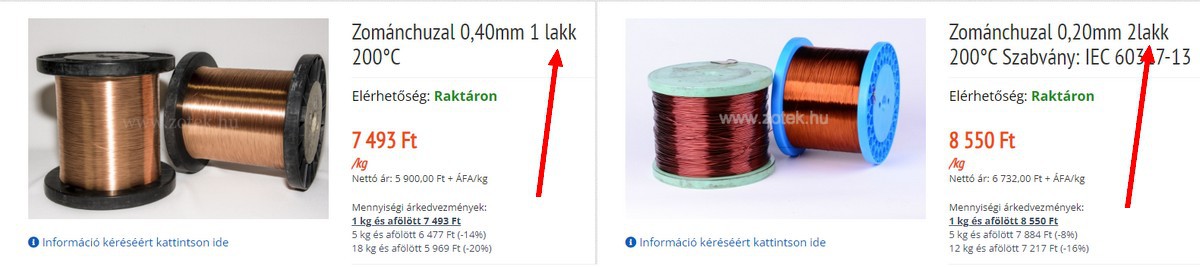

(#) Ge Lee válasza segítő hozzászólására (») Dec 5, 2023 / 1
Ha nem tudsz semmit arról amit leírsz akkor legalább olvasnál utána.
„Azért zománcozott.”
Azaz lakkozott, abba meg ugye oldószer van... Mutatok egy friss képet, ma mentettem egy huzalokat áruló webshopból, piros nyíllal jelöltem a megnevezésben a szót, hogy hát mit is takar az a bizonyos "zománc", a szám meg hogy hány réteget vittek fel rá (Z vagy ZZ más nyelven). Meg egy pdf-et is csatolok, érdemes elolvasni, mindjárt az első bekezdésben ott a lényeg.
(#) compozit válasza Ge Lee hozzászólására (») Dec 5, 2023 /
Most már értem, hogy mitől olyan drága a drót...
Ez a lakk kontra zománc olyan, mint a biztosító kontra biztosíték elnevezés. Helytelenül használjuk a zománc, meg a biztosíték fogalmát.
Egyszer rendelni akartam háromszoros lakkozott drótot. 1 kiló kellett volna, de rám akartak sózni több 100 kilót... egy vagyon lett volna. Pedig abból már lehetne 2 tranyóval csinálni push-pull tápot 325V-ra.

Az 1Z-s huzaloknál gyakran előfordul, hogy "átforrasztható", legalább is hirdettek ilyen módon szigetelt huzalt..
Nyilván kevésbé melegedő helyen felhasznált huzalnál előny a mechanikus tisztítás elmaradása forrasztás esetén. Egy villanymotornál előny lehet, hogy a több szállal tekert tekercseket nem kell szálanként megpucolni a forrasztáshoz. A régi orosz (szovjet idők) motorjainál egyszerűsítettek, a tekercselésre DC-t és egy szén rúddal, ívvel megolvasztották a huzalok kötés végeket, megolvasztva, összehegesztve a huzalokat. A huzalok vége a vágásnál simán be tudta gyújtani az ívet, a többi csak gyakorlat kérdése lehetett.
Itthon nem találkoztam ilyen megoldással...
Forraszthatók.
