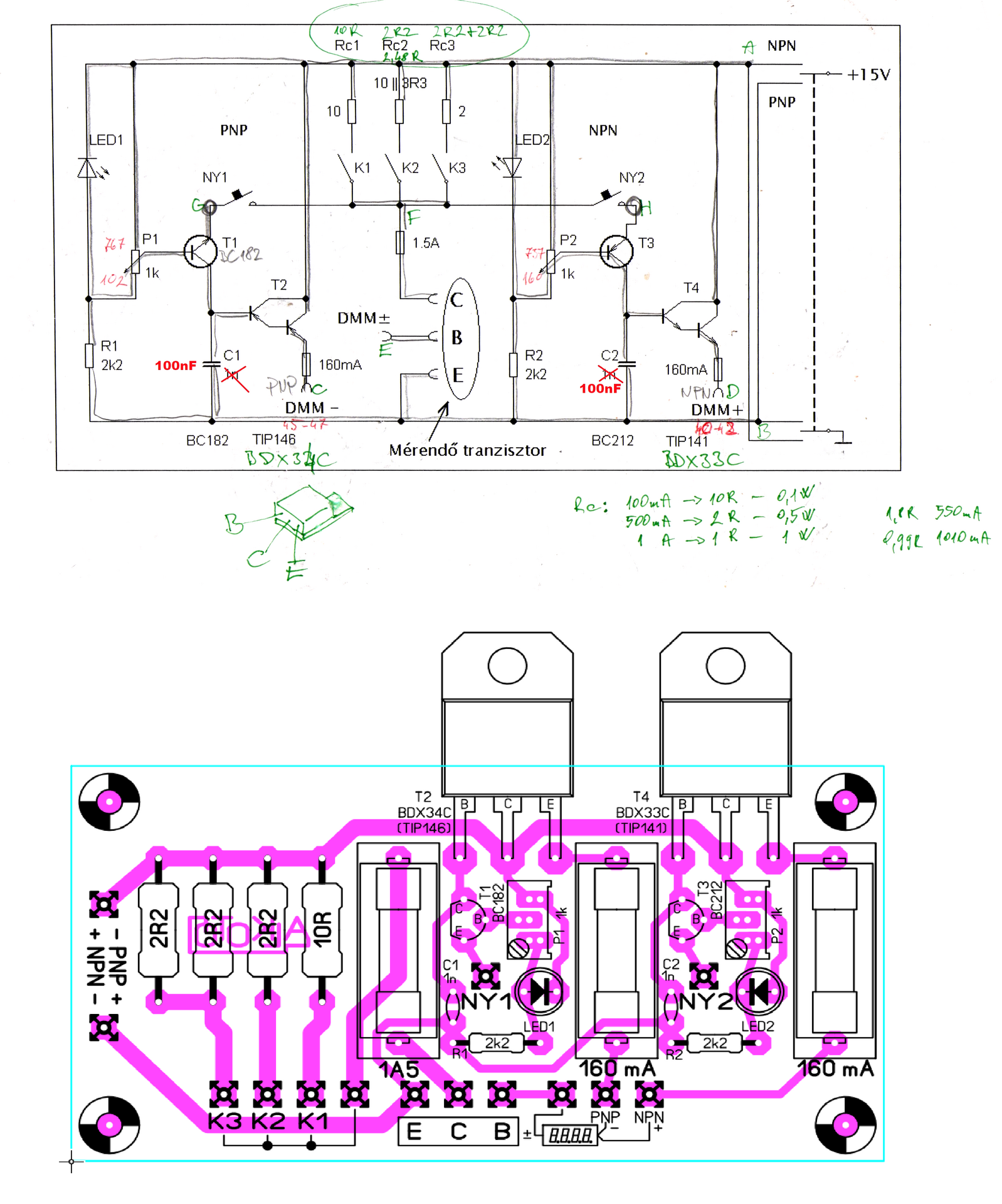

Itt egyben, ami alapján az enyém készült.
