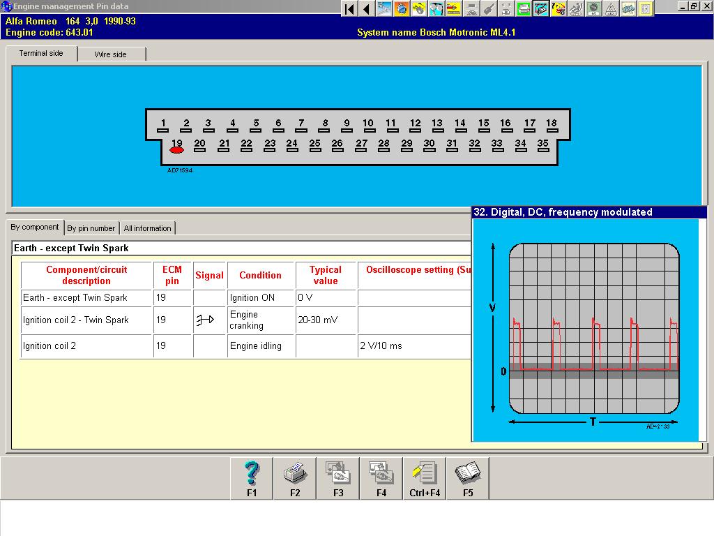

(#) Dudus válasza szabi83 hozzászólására (») Okt 26, 2006 /
A vezérlő típusát nem tudod, esetleg milyen autó, milyen évjárat és mi a a motorkód (?), mert akkor ha akad a kézbe meg lehet nézni mi lehet benne.
(#) sagem1977 válasza Dudus hozzászólására (») Okt 26, 2006 /
Szia.De tudok mindent. A vezérlő tipusa BOSCH MOTRONIC , az autó: ALFA 164 3.0 V6 , 1990-es évjárat , a motorkód: AR64301000110 Köszi a választ!!!!!!!!!Szia
(#) Dudus válasza sagem1977 hozzászólására (») Okt 27, 2006 /
Ha motronic akkor nincs külön gyújtómodul, hanem a motorvezérlőbe van integrálva a gyújtás. Rákérdezek néhány emberkénél
(#) sagem1977 válasza Dudus hozzászólására (») Okt 27, 2006 /
Szia.Igen a motorvezérlőbe van ez a tranzisztor,arról olvastam le azokat a számokat.Köszönöm a segítséget!!!
(#) Dudus válasza sagem1977 hozzászólására (») Okt 28, 2006 /
Végignyaltam néhány motronic rajzot, de a tied nem találtam meg. Viszont mindegyikben egyetlen kapcsolótranzisztor van, aminek az emmitere testen van a collector meg a gyújtótrafóra megy.
Egy 4-6A - es 200V-os NPN kapcsolótranzisztor tökéletes lesz. Milyen tokozása van a réginek?
(#) sagem1977 válasza Dudus hozzászólására (») Okt 29, 2006 /
Szia.Ennyire nem értek a tranzisztorokhoz,de olyan mint a bd249.Lenéztem a netről SOT93-as tokozásu.Én mértem egy ár trafót,de azok legalább 10-12A vettek fel.Nem lesz kevés a 4-6A?Köszönöm a választ!!!
(#) Dudus válasza sagem1977 hozzászólására (») Okt 29, 2006 /
Impulzusüzemben, ami itt van szerintem nem kell olyan nagy áramú. Amikor méred, Te kivárod az állandósult állapotot, amikor már csak a benne lévő drót ellenállása korlátozza az áramot. Üzem közben ez nem áll elő.
pl. a BU908F még nagyon túl is teljesíti ami szerintem kell. Nyugodtan kipróbálhatod
http://www.hqvideo.hu/info/hu/bu908f.html
Brutto 500 HUF
Szia.Megróbálom,remélem ez a gondja.Menet közben megállt,se befecs. se gyújtás.A felsőholtont jeladó müködik,a kábelek jók.Talán csak ez lehet.Mondták hogy lehet az immo. is,de szerintem menetközben attol nem áll le!Köszönöm széen a segítséget,holnap meg is próbálom.Köszönöm!!!!!!!!Írok,hogy mi történt.Köszi!!!!!!!
Hopp várjunk csak!!! Nincs kimérve??
A helyzet az, hogy egy szkóppal meg kellene nézni a bázisát, ha rajta van a vezérlőjel, akkor a tranzisztor rossz, de ez korántsem biztos. Hibakódot olvastatok?
Nézd meg a képek alapján a vezérlést, valamint valóban lehet az IMMO, de hibakódolvasás nélkül nem megy.
(#) Dudus válasza Dudus hozzászólására (») Okt 29, 2006 /
Még az jutott eszembe, hogy ha cseréled a tranzisztort nézd meg, hogy van-e egy dióda a collector és az emitter között, ha nincs akkor a régi ranyóban benne volt, akkor tegyél oda egy suppressor diódát az induktív rúgások miatt.

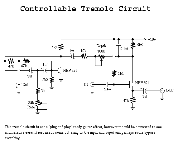

(#) maTaKee hozzászólása Jan 1, 2007 /
üdv!
ami ebben a kapcsolásban van HEP251 helyett nem tudnátok mondani nekem vmi másikat, mert én nem találtam magyarországi üzletben.
és azt a HEP 801 -est is ki kéne cserélni ha lehet, mert úgyszint azt sem találtam
Lécci segítsetek!!
