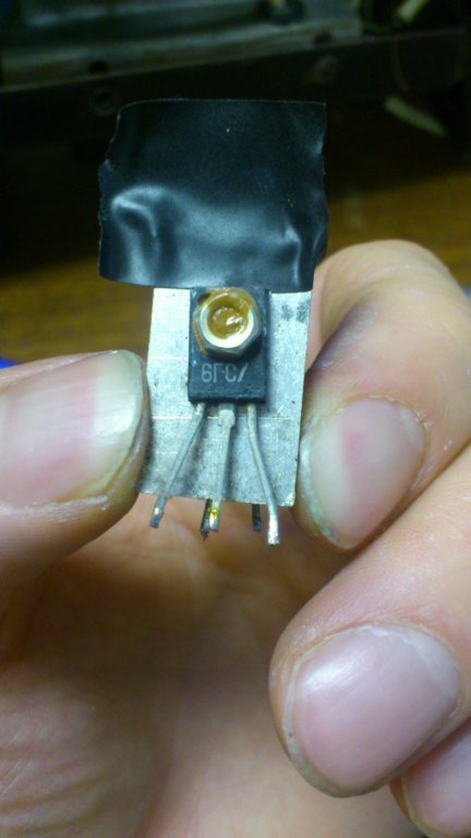

(#) Kiszsan hozzászólása Aug 1, 2012 /
kitudja megmondani nekem h ez az orosz tranzisztornak mi a száma?fogalmam sincs milehet pedig ezen múlik már csak
(#) kadarist válasza Kiszsan hozzászólására (») Aug 1, 2012 /
Az anya alatt nincs felirat?
(#) Kiszsan válasza kadarist hozzászólására (») Aug 1, 2012 /
nincs sajna ez amugy egy meghajtó tranzisztor ...ami a végtranyókat hajtja meg
keresem h milehet a száma
Na most ezt rossznak mérted?
