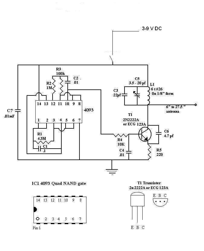

Az lenne a feladatom hogy tranzisztorokbol építsek egy olyan adó-vevő áramkört amivel 20m röl fel tudok kapcsolni egy ledet (amíg nyomom a gombot addig világít). Ehhez keresek egy kapcs. rajzot

(#) Müszi hozzászólása Márc 18, 2007 / 4
MaTaKee kolléga után
http://www.uoguelph.ca/~antoon/circ/minittx/minittx.html
Ebbe sok tranyó van
vevő=kisrádió, a hangszórókimenetre 1 db LED
Van a rajzban egy hiba a 2. rajzot nézd az oldalon!!! :felkialtas:
Van panelrajz is
(#) burkus válasza Müszi hozzászólására (») Márc 18, 2007 /
Köszi a segítséget ez már jó.
És ez hány méterig működik ?
(#) Müszi válasza burkus hozzászólására (») Márc 18, 2007 /
100-ig biztos
