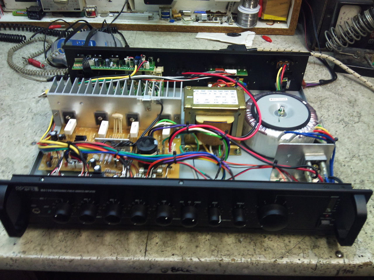

Sziasztok! Régóta keresek olyan rajzot ahol tranzisztort használnak csöves kapcsolástechnikával.Mint a régi zsebrádiókban, két trafóval, csak nagy teljesítménnyel.Most ráakadtam, és ha sikerül megosztom veletek.

Ezt kerestem!Ilyet akartam építeni.Most már van ez a kanadai keverőerősítő, ezt tanulmányozom, meg javítani is kell, mert szélsúgást és dübörgést is hallani a hangszóróból.Nem akartam először elhinni, hogy 24-30 volt tápfesszel 180 wattot képes leadni.Amikor megláttam a rajzát rádöbbentem.Alacsony inpedancián terheli a trafó az erősítőt, és feltranszformálja 4-50-100 ohm terhelésre.Hajaz a csöves erősítő hangjára, de gyorsabb, pottogósabb,
(#) Mate78 válasza Longa György hozzászólására (») Jan 18, 2018 /
Ilyen TOA rendszerekkel párszor találkoztam bevásárlóközpontban,(ruhaboltban) ahol a háttérzenét, hangosbemondást szolgáltatják.A 24V-os betáp lehetősége azért van, mert akkuról is táplálható, szünetmentességet biztosítva vészhelyzet pl. tűzriadó stb.esetére.
A hangminősége is az alkalmazáshoz igazodik, elsődleges szempont a megbízhatóság.
(#) Longa György válasza Mate78 hozzászólására (») Jan 18, 2018 /
Nem hifizni, vagy "audiofilezni" akarok, hanem gitárhoz használnám.Már próbáltam durván jó!Torzítóval is és simán tisztán is nagyon bejött a hangja.Mikrofonom most nincs, de avval is kipróbálom.

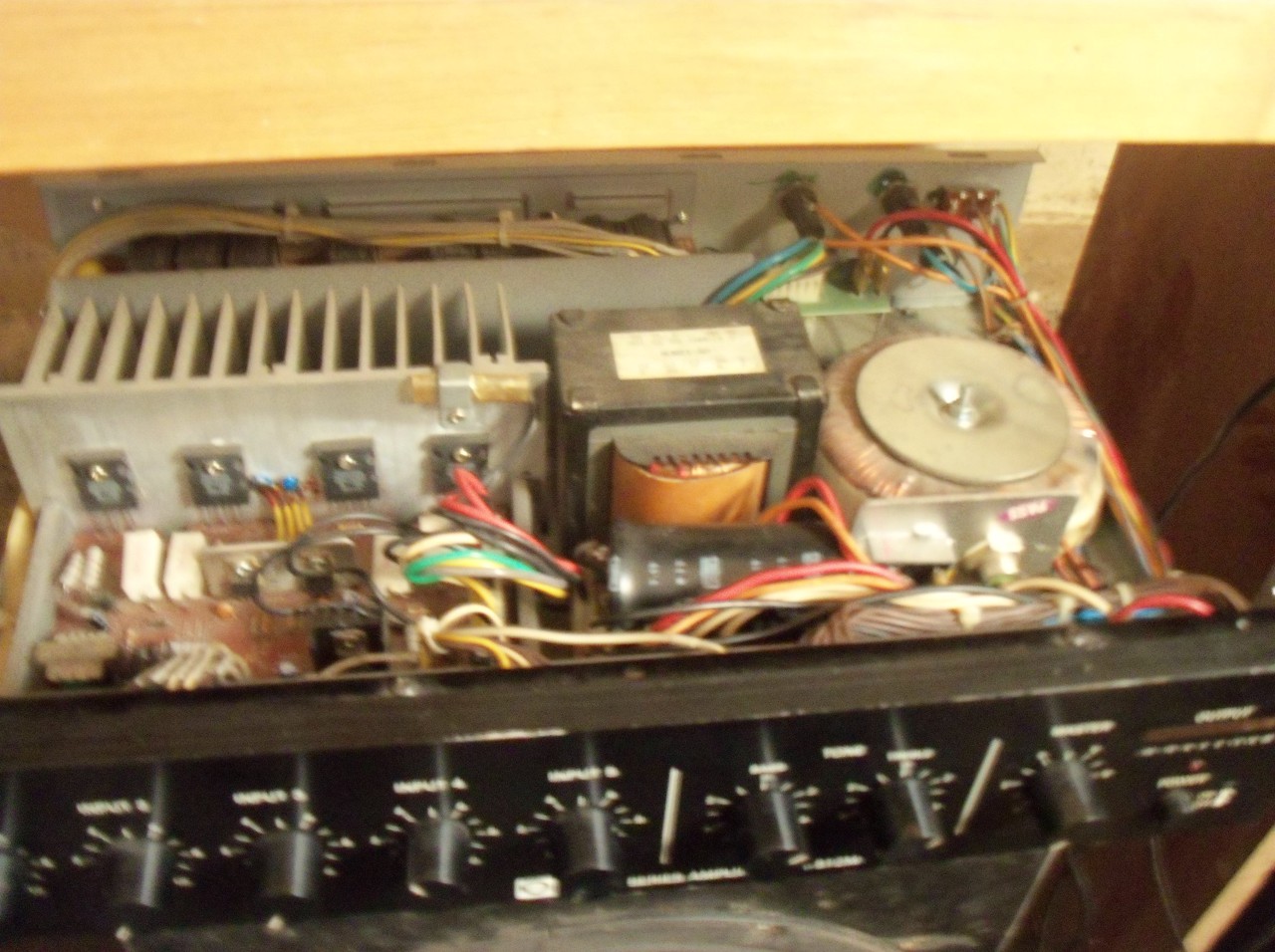

(#) CIROKL válasza mek-elek hozzászólására (») Jan 18, 2018 /
Meghallgattam-e természetes hisz ez az én sajàt épitésem és tulajdonomban van most is .
Hangilag jó ténylegesen egy csövesre.hajazó hangzàs .
A vasakat könnyü volt beszerezni mert volt.itthon mindenböl , csupàn csévetest kellett uj majd a tekercselés és.el is készültek a trafók hozzà!
Nem vészesen bonyolult s trafok tekercselése a tekercsek elrendezése.
Melegedés szinte semmi , a meghajtó tranzisztor egy kicsit melegit hisz A- osztàlyba megy de a végek szinte hidegen mennek , az L idom is csak a TO -as tok felfogatàsa végett került oda .
Ez egy kisérleti példànynak készült az elv gyakorlatbani megmuratàs céljàból .

(#) CIROKL válasza Longa György hozzászólására (») Jan 18, 2018 /
Aha ez szép izmos cucc , van nálam is javitásra egy koreai erősítő amiben szintén kimenő trafó van és alacsony 4-/8 ohm kimenettel , 150 WATT -os igaz abban nincs fázis fordito trafó , le kellene rajzolni ,.
(#) Longa György válasza CIROKL hozzászólására (») Jan 18, 2018 /
Én kipróbálom azt a változatot amit te építettél.
(#) Longa György válasza CIROKL hozzászólására (») Jan 19, 2018 /
Ebbe a kanadai erősítőben is csak egy pici trafó (3-4 centi) csinál fordított jelet.A fénykép bal alján a panelon látható.
(#) EcoPityu válasza Longa György hozzászólására (») Jan 20, 2018 / 1
Apart MA-120...Nálam is járt màr ilyen!
(#) Longa György válasza EcoPityu hozzászólására (») Jan 20, 2018 /
Nem sok a különbség!Ma délelött teszteltem az enyém.Szuper gitárhoz.
