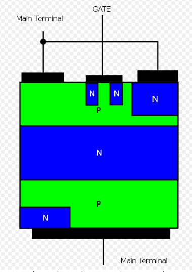

				Hello! A gyújtóáram, a Gate-MT1 között folyik. (Nagyon béna ez az MT1-MT2 elnevezés. Ha már a vezérlő elektródának a Gate nevet adták, lehetett volna Drain és Source a két elektróda. Talán szemléletesebb. Adatlapon is szépen oda írták a toknál, hogy "Anód meg Katód", ami persze nem igaz, de legalább érti az ember.) Egyébként a Gate kivezetést is össze-vissza rajzolja a szakirodalom. Hol felülre, hol alulra. Szerintem alul értelmesebb. Talán a belső felépítés struktúrájától függően, gondolom. Csak az meg legkevésbé érdekli a felhasználót, viszont jól összezavarja. Amúgy "szerencse" hogy egy 40A-es triac-ot választott a szimulátorban, ahol a második negyedben, akár 40mA-es gyújtóáramra is szükség lehet.. üdv! proli007

				Hello! Itt látható, elég jól.. üdv! proli007

				Hello! Igen kényelmesebb lenne, de ennek oka itt (és a tranyóknál is) a gyártástechnológiában keresendő, mint a hogy a képen is látható. üdv! proli007
