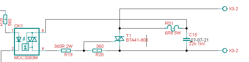

(#) ekkold válasza menyus hozzászólására (») Jan 9, 2012 / 2
Kivágtam egy rajz részletet egy korábbi projektemből. Sok sikert hozzá. (ja, és ismét stoppolhatsz )
Az élesztés során többször "sikerült" kemény zárlatra kapcsolnom a csatolt áramkörrel, leodotta a 20A-es kismegszakítót, de nem hibásodott meg!

A feltüntetett alkatrész értékekből gondolom már ighencsak sejted, hogy az erősáram nem játék, nem lehet bolhányi alkatrészekkel robosztus üzembiztos áramkört építeni.
Ha uj panelt is tervezel, akkor tarts szem elött a megfelelő védőtávolságokat is. ha jól tévedek a hálózati feszülségen levő vezetősávoknak minimum 7mm-re kell lenni minden egyébtől a panelen, én még lyukakat is szoktam tervezni a kritikusabb részekre, hogy növeljem az átütési szilárdságot.

Kérdés..Ez a 22n 1kV ez kb mekkora méretű "állat"? A 6,8 ohm 5W az gondolom az a fehér porcelán tokban lévő dolog lehet, kb 2 cm x 1 x 1 cm méret ugye..?
(#) ekkold válasza menyus hozzászólására (») Jan 9, 2012 / 1
Asszem a lomexes rendelési szám maradt a rajzon 6x12.5x18mm. Az5W-os pedig az említett kerámiaházas huzalellenállás volt. Nem melefgszik, csak a hálózati tranziensek miatt került bele ekkora.
