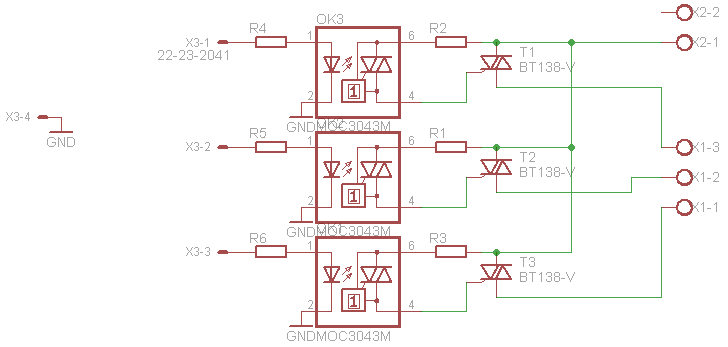

Egy egyfázisú szimmetrikus tekercselésű motor, forgásirány váltásával küzdök. 2 mac223 triak a kapcsolja a két irányt. A motor egy kolbásztöltőt hajt.Egy atmega8 figyeli a pedál állapotát.Ha a pedál lenyomva van akkor a motor lefelé megy ha elengedem a pedált fordul a forgásirány és t ideig megy visszafele. Az lenne a gondom hogy a triakok hullanak mint a legyek -gondolom- a forgásirány váltásból adódó túlfeszültség miatt. Milyen védelmet lehetne tenni a triakokra? Jelenleg ez a kapcsolás végzi az erőátvitelt. A hozzászólás módosítva: Jan 26, 2013
Az induktív lökéseket leszámítva, a program hogy van megírva?
Hol kapcsolgatsz (nullátmenet/feszültségcsúcs) és a kapcsolások között van-e elégendő védőidő? |
