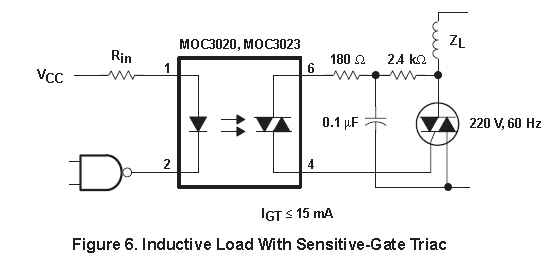

Az induktív terhelés a triakon anyiban különbözik az ohmos-tól hogy a gyujtóimulzus után az induktiv terhelés kioltani igyekszika triakot. Ezért vagy folyamatos gyujtórammal vagy "hosszu" gyujtoimpulzussal vezérlik a triakkot. Én moc3023
+ BT139/800 építeném. (Figure7.) a pdf-be. RC 100 Ohm 2W+47nF 250V AC. És VDR 275/06 varisztor védelemnek.

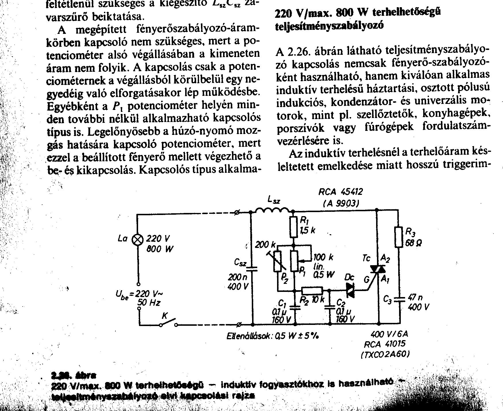

Helló
Bővebb infó a mellékletben. Megépítettem, jól müködik.
Potinak sztereó 220K A-t használok.

(#) elektrorudi válasza Gelez hozzászólására (») Jún 1, 2009 /
Próbáld meg a mellékletet.
Ez egyébként mindig "kötelező" induktív terhelés esetén.
R=100 (47-150) /2W
C=100n (47n-220n) /400V
Bocs a csúnya rajzért, de jpg-ben most ennyire tellett.
