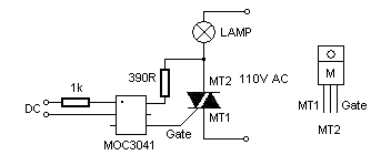

(#) Müszi hozzászólása Jan 3, 2007 /
Szevasztok!
Kellene egy kapcsolási rajz a címben szereplő cuccra.
Így kb. audiojel --> optotriac --> triac lámpák.
Ez ilyen villogó akar lene.
Kérlek ne zároljátok.
Köszönöm: Müszi
Szerk.: Ha van megoldás, akkor megtudnátok-e adni a moc3020 lábkiosztását?
Nem találtam a neten csak MOC3020M-hez vagy talán ugyanaz a kettő?

(#) Sebi válasza Müszi hozzászólására (») Jan 3, 2007 / 6
Ne zavarjon a 110V meg a 3041-es típusszám. Mind ilyen.

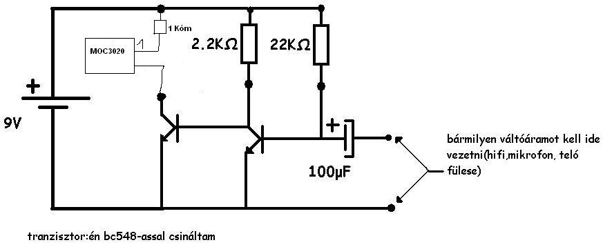

(#) Müszi hozzászólása Jan 8, 2007 /
Így jó lesz?
(#) Müszi válasza Müszi hozzászólására (») Jan 14, 2007 /
Ezt a kapcsolást hasznbálhatom 2N2222A-val?
