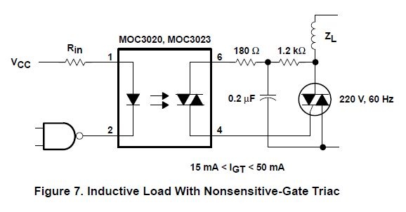

(#) gellert hozzászólása Okt 5, 2012 /
Sziasztok hobbitársak!
Triakos teljesítmény szabályozót építek, és problémába ütköztem.
A teszt-terhelésként használt 60W-os körte 90°-150° gyújtásszög tartományban végig kb. negyed fényerővel világít, és vibrál (még csak nem is 50Hz-el). 150°-180°-os tartományban szép egyenletesen változik a fényerő.
A gyújtójelet egy pic12 állítja elő, egy MOC3020-on keresztül a BTA16-600 triak részére, a mellékelt adatlapban szereplő áramkör szerint. Rin=330ohm, a 180ohm helyett pedig 220 van, de ezeket az értékeket már próbáltam változtatni, nem sok sikerrel.
Nullátmenet detektálás egy tlp112 opton keresztül az INT pin segítségével történik.
A gyújtó impulzus szélességét is próbáltam állítani szintén eredmény nélkül.
Érdekes még, hogy a magasabb gyújtásszögek esetén hallani, ahogy a félvezető tirisztorosan zenél, viszont ebben a 'köztes' tartományban elhallgat.
A gyújtásokat a pic kiadja, ezt ellenőriztem a logic-toollal, de szkópom nincs, ezért csak tippelni tudok, hogy valamiért bizonytalan a gyújtás ebben a tartományban (ezért is vibrál).
Van esetleg egy tapasztaltabb szakinak ötlete, hogy lehetne megszüntetni a hibát?
köszi és üdv!
(#) kadarist válasza gellert hozzászólására (») Okt 5, 2012 /
Én úgy gondolom, hogy ha a PIC-nek van nullátmenetérzékelése és ezt használja is, akkor olyan optotriakot kellene választani, amelyik nem nullátmenet-kapcsolós. Lehet, hogy kavarodás van a két eszköz pontos szinkronizációjában.
A hozzászólás módosítva: Okt 5, 2012
(#) Orbán József válasza kadarist hozzászólására (») Okt 5, 2012 /
Vagyis sohanapján fog fázist hasogatni a nullátmenet kapcsolós opto...
Lehet előtte akármilyen eszköz, őtet arra gyártották, hogy nullátmenet környékén gyúttogasson.
A 3021, az már döfi ide.
(#) gellert válasza kadarist hozzászólására (») Okt 5, 2012 /
FRANC FRANC FRANC!!!
3021-et akartam betenni, annak is néztem az adatlapját, csak aztán rendelésnél elcsúszott a dolog
Köszönöm az észrevételt.
(mentségemre legyen, a hestore-ban nincs is 3021...)
Kösz még egyszer.
