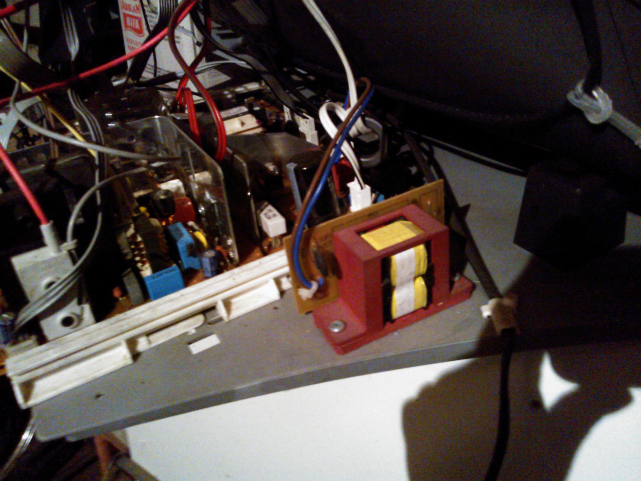

Van olyan nevű csatlakozó, hogy "AC01"? Arra megy a hálózati zsinór.
(#) Master X válasza kadarist hozzászólására (») Okt 20, 2015 /
Igen van , ahol a bekapcsoló gombja van de az külön panelen van
csak annak a piros csatlakozónak nem tudom hova mehet a másik vége ,egy barna és egy kék drót azt vágták el de nem látni hogy honann.
(#) mindenes válasza Master X hozzászólására (») Okt 20, 2015 /
Szia! A PFC tekercs csatlakozik oda. Így néz ki:
A hozzászólás módosítva: Okt 20, 2015

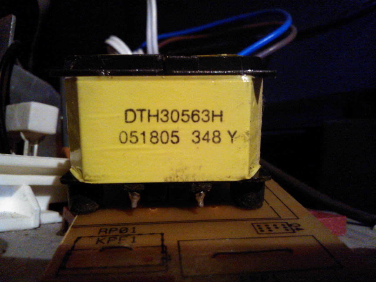

Jut Eszembe A pfc Tekercsnek meg tudnád adni a számát ?? Hány Voltos??köszi
Tessék a fotó:

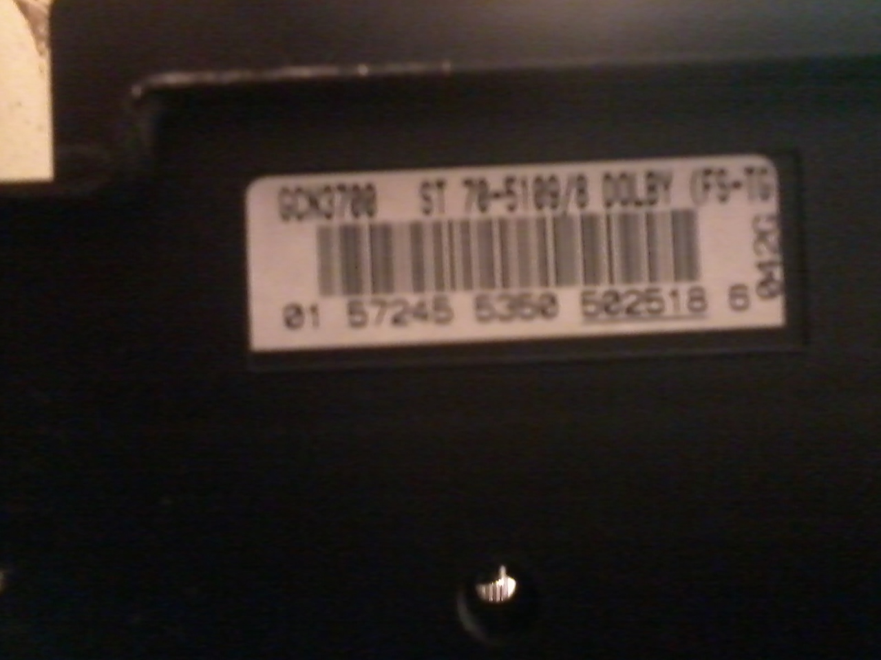

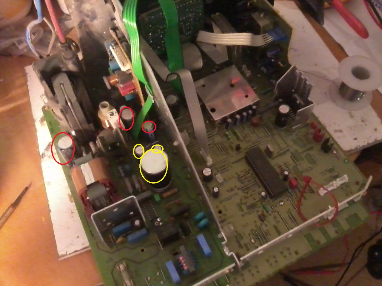

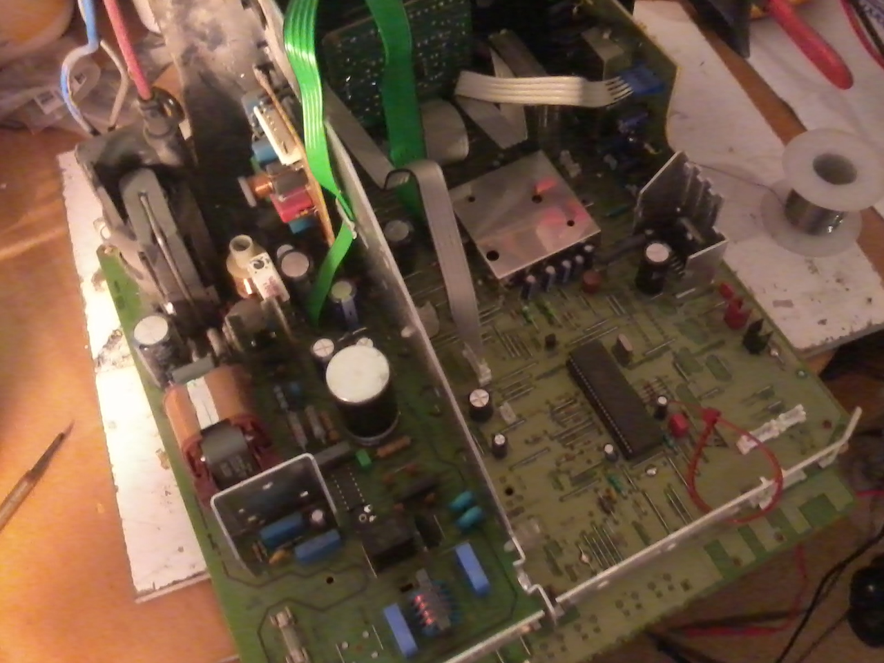

Segítséget szeretnék kérni egy Grundig ST-70-5109/8 Dolby típusú tv szerelésével kapcsolatban.
Hibajelenség egyik napról a másikra nem kapcsolt be. Méregettem kicsit, és a S2000N tranyo tűnt hibásnak ( a 2 szélső lába sípolt. Kiszereltem, de a tranyo jónak tűnt, viszont a nyákon továbbra is sípol a műszer. Volt mellette egy ellenállás közvetlen azt is kivettem, de 120R a színkód szerint és valójában is annyi. Műszerrel 2R ellenállást mérek a 2 láb között. Van ötletek, hogy merre induljak el?
Elnézést a képeké, de a mobiltól nem telik több.
(#) BarnaPili válasza Mircsof hozzászólására (») Okt 23, 2015 /
A bázis emitter között jó a közel rövidzár(a panelen),mivel a tranzisztort egy trafón keresztül hajtják meg. A tápegység elindul? A 300V megvan a tápban? A ptk nem zárlatos,a hálózati bizti jó?
István
(#) Mircsof válasza BarnaPili hozzászólására (») Okt 23, 2015 /
Visszaraktam a tranyot, igen bizit minden ok, indításkor a led nagyon elhalványodik, meg hallatszik, hogy próbál elindulni, de csak kis zúgás aztán semmi több nincs. visszajön a led fényereje, ha ismét próbálom bekapcsolni akkor ugyan az történik.
Épp akartam mérni a feszültségeket, erre bedugtam a hálózatba és elindult!
Elő a távirányítót, ki majd bekapcsolás, és láss csodát elindul... nem tudom tesztelem kicsit, vagy keresek forr hibákat a táp környékét hátha meglesz, hogy mi okozta a hibát.
(#) jdani válasza Mircsof hozzászólására (») Okt 23, 2015 /
Hali. Primer oldali elkókat cseréld, nincs sok belőlük, és kicsik.
(#) Mircsof válasza jdani hozzászólására (») Okt 23, 2015 /
Egyenlőre pár gyanús forrpontot átolvasztottam, most hagyom, hogy holnap ha áram alá helyezem akkor elindul e egyből.
Melyik elkokra gondolsz a piros vagy a sárgákra?
A két kicsi sárga csere javasolt. A nagy sárgát,és a pirosakat ne cseréld. A nagy sárga a hálózati szűrő,az ritkábban megy tönkre. A pirosak meg szekunder oldali elkók,szintén ritkábban pusztulnak.( nem mondom,hogy sohasem,de ritkábban mint a kicsik).
István
(#) jdani válasza Mircsof hozzászólására (») Okt 24, 2015 /
A két kis sárgát, meg mintha a hűtőborda mellett is lenne egy.
(#) Mircsof válasza jdani hozzászólására (») Okt 24, 2015 /
Kicseréltem őket, most egyelőre minden rendben megy. Köszönöm a segítséget!! Van még egy a sufniban, most azt veszem kezelésbe.
