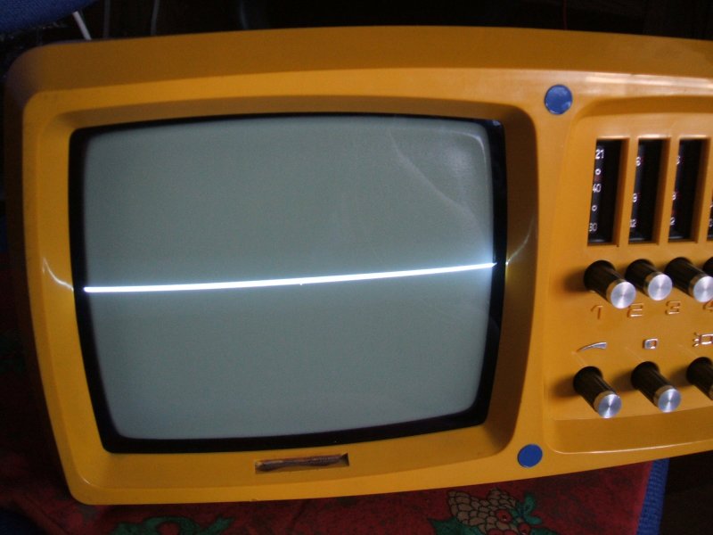

(#) Müszi hozzászólása Máj 23, 2009 /
Átelkoztam a mini vidit. De sajnos nincs függőleges eltérítés . Ha állomáson vagyok akkor csak egy fehér képernyő van.
Már nem tudom hol keressem a hibát.
Légyszi segítsetek.
Köszönöm: Müszi

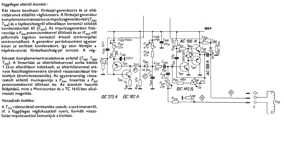

(#) Imi65 válasza Müszi hozzászólására (») Máj 23, 2009 /
Müszi, ennek még tranyós a függőleges fokozata, a komplementer végén, ill. a meghajtásban keresném a problémát. És gyorsan letekerném a fényerőt, mielőtt kiég az ernyő.
Rajzod van?
Az ilyen jellegű hibáknál nem mindig segít a vaktában kondicsere. Inkább próbáld a fokozatok működését megérteni, a hibát kikövetkeztetni. Ez az, ami inkább célra vezet. A végtranzisztorok Ge alapanyagúak (AC), vagyis kevésbé megbízhatóak. Én velük kezdeném a mérést.
(#) Imi65 válasza Imi65 hozzászólására (») Máj 23, 2009 /
A fenébe, szerintem rossz a rajz. A D304-es dióda katódja - szerintem - egy ellenállással kapcsolódik a + tápágra. De a könyvben is rosszul van ábrázolva.
