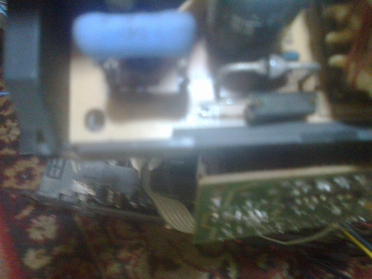

(#) (Felhasználó 118852) hozzászólása Aug 28, 2016 /
szép napot lehet kifogtok nevetni.
kaptam egy 72 cm Tv Schneider bekapcsolásnál becsíkozik .
de hátulján nincs meg a típus száma ,
de megtaláltam a problémát tápegységében van külön álló rész.
hogy tudnám kicserélni alkatrészt ? ha nem tudom tekercs vagy elenálás
(#) stevepapa válasza (Felhasználó 118852) hozzászólására (») Aug 28, 2016 /
Érdekes amit írtál, honnan tudod, hogy mi rossz ha azt sem tudod mi, micsoda ?
(#) (Felhasználó 118852) válasza stevepapa hozzászólására (») Aug 28, 2016 /
látom hogy elvan égve de egy kis tekercs
Értem, valami szám a panelon?
Inkább a gyanúsított részről kellene egy kép
(#) (Felhasználó 118852) válasza (Felhasználó 118852) hozzászólására (») Aug 28, 2016 /
stevepapa Schneider 33424-1000242 ez van a különáló tápegység panelyján mert ezt külön lehet szedni állitva van belecsaverva
stevepapa Schneider 33424-1000242 ez van a különálló tápegység panelyján mert ezt külön lehet szedni állitva van belecsavarva
FP104 alá ez van írva
