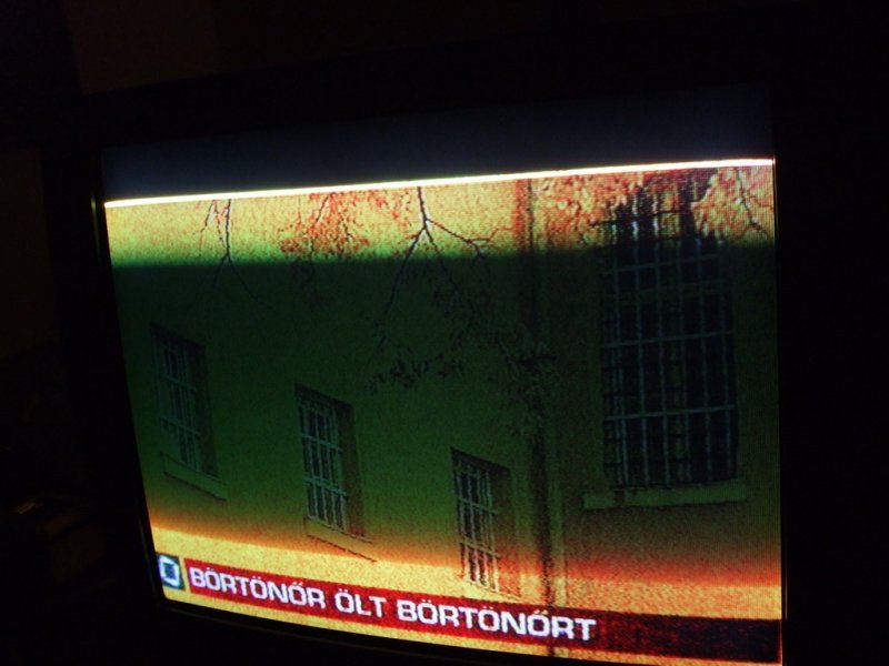

Van nálam itt egy GRUNDIG tv, ami CUC2031es panellal van ellátva.
Az vele a probléma, hogy a kép felső feléből hiányzik kb. 5cm., mintha le lenne takarva a az a rész.
Volt egy két gyanús kondi azokat cseréltem, tápfesz rendbe van, és a szervizmenüjében se tudtam állítani, max fél centit engedett.
Szerintetek merre keressem a problémát? Vagyis mi okozhat ilyesmi jelenséget?
Üdv: Zoltán
(#) kadarist válasza zoz11 hozzászólására (») Nov 9, 2009 /
A képből hiányzik egy sáv, vagy lejjebb van csúszva az egész kép?

(#) zoz11 válasza kadarist hozzászólására (») Nov 9, 2009 /
Hiányzik egy sáv!

(#) zoz11 válasza Flatlander hozzászólására (») Nov 9, 2009 /
Képek
Ebben TDA8350-es függőleges IC van?
Igen az van benne!
A vezérlés oldalon lévő kis kondenzátorokat kellene megvizsgálni (1,2 láb). Ugyanígy a kimenő oldalon is meg kell nézni a kondikat. Ja, és az ellenállásokat is.
A kezdő sorokon "átugrik" az eltérítés, ez okozza a hibát.
Oszcilloszkópod van?
Hello
Van egy digit szkópom, ha az megfelel.
A bemenetnél az 1nf-os kondikra gondoltál? Akkor azokat még meglesem.
Köszi az eddigi infot.
Üdv: Zoltán
Rámértem gyorsan az IC bementére, az 1es lábon az van amit előír az adatlap tökéletesen az a jel, de a 2-es lábon kb. 100mV van csak, azt is inkább csak ilyen zaj szerűség.
Akkor lehet hogy már itt a bemenetnél van a kutya elásva?
Adatlap TDA8350
Kövesd végig a meghajtás útját a dzsungel ic-ig. Szép fűrészjelnek kell lennie mindkét vezérlési ágban. Természetesen a jelföldhöz képest kell nézni a jelalakokat. Én a tuner fémházát szoktam testnek használni. Nézz rá a kimeneti párhuzamos ellenállásokra szkóppal, itt az eltérítő áram alakját láthatod
