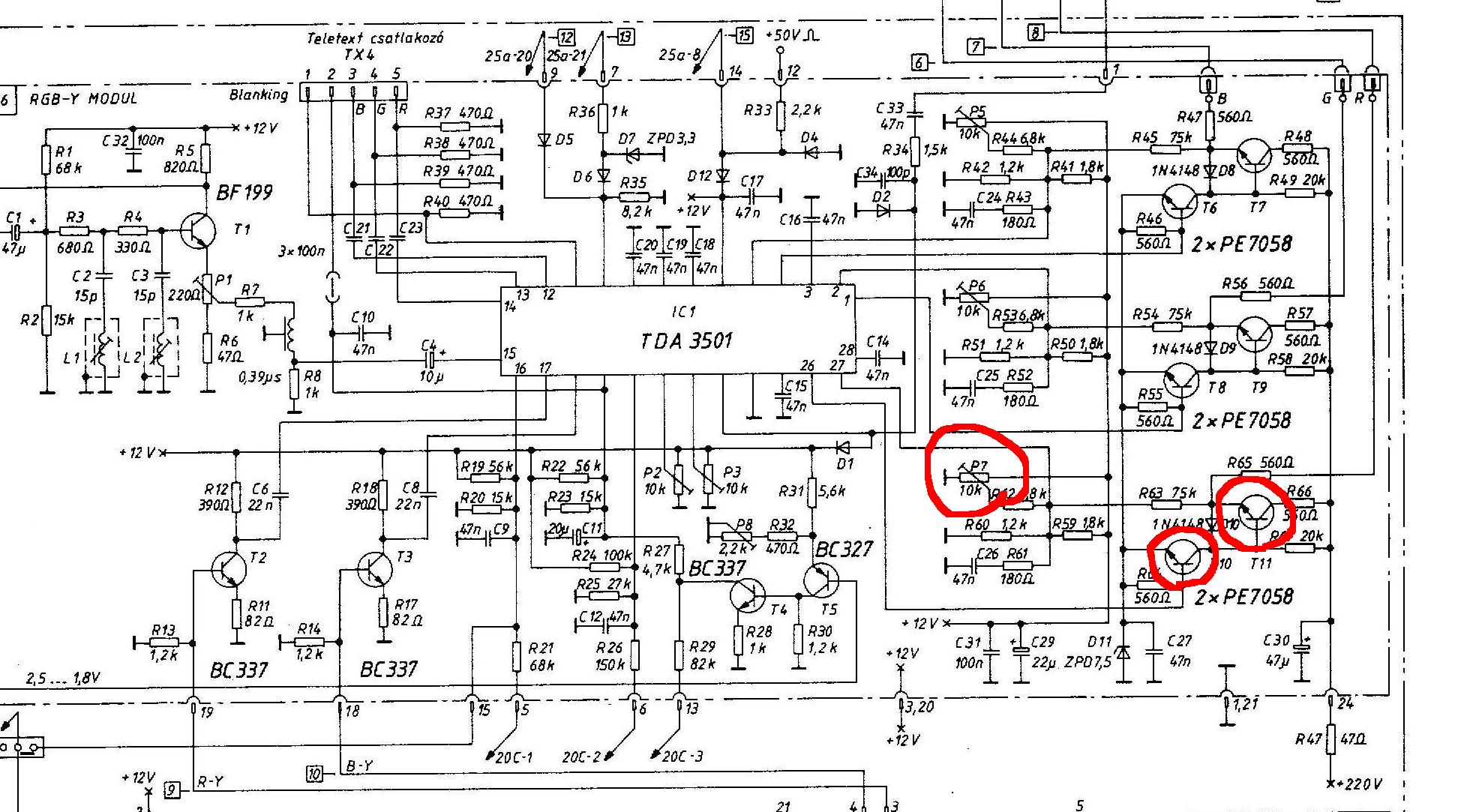

(#) Tom2009 hozzászólása Júl 7, 2010 /
Van egy 26 éves Videoton televízióm. Az a problémám vele, hogy a színek közül a pirosat nem jeleníti meg, bár előfordul, hogy néha visszaáll, de egy idő után megint eltűnik. Elő szokott az is fordulni, hogy a képernyőn vízszintesen piros csíkok jelennek meg, majd eltűnnek. A másik problémám az lenne, hogy a színek elég halványak. Nem tudom újkorában milyenek voltak, de most még este is alig lehet látni valamit, hiába adom rá a maximum fényerősséget és telítettséget. Mit tudnék kezdeni a hiányzó piros színnel, illetve hogyan tudnám a színeket felerősíteni vagy felélénkíteni?
(#) kadarist válasza Tom2009 hozzászólására (») Júl 7, 2010 /
Típust szeretnénk! TS....?
(#) Tom2009 válasza kadarist hozzászólására (») Júl 7, 2010 /
A típusa: TS 4325 SP TXT
A piros szín problémáját a két videotranzisztor valamelyikének szakadozása szokta okozni, de persze ellenállás, forrasztás-ellenőrzés is kell.
A színtelítettséget a P4, 470 ohm állításával növelheted.
A tranzisztorokat az MPSA42-vel helyettesítheted.
Rajz:Get Manual
Bocs! P5-ről van szó, mint a képen. Nem, csak a színtelítettséget állítja.
Tekerj feljebb a G2 potin. Ha ez nem elég, akkor zárd rövidre az L5 tekercset, ezzel növeled a képcső fűtőáramát. Így növeled a fényerőt
