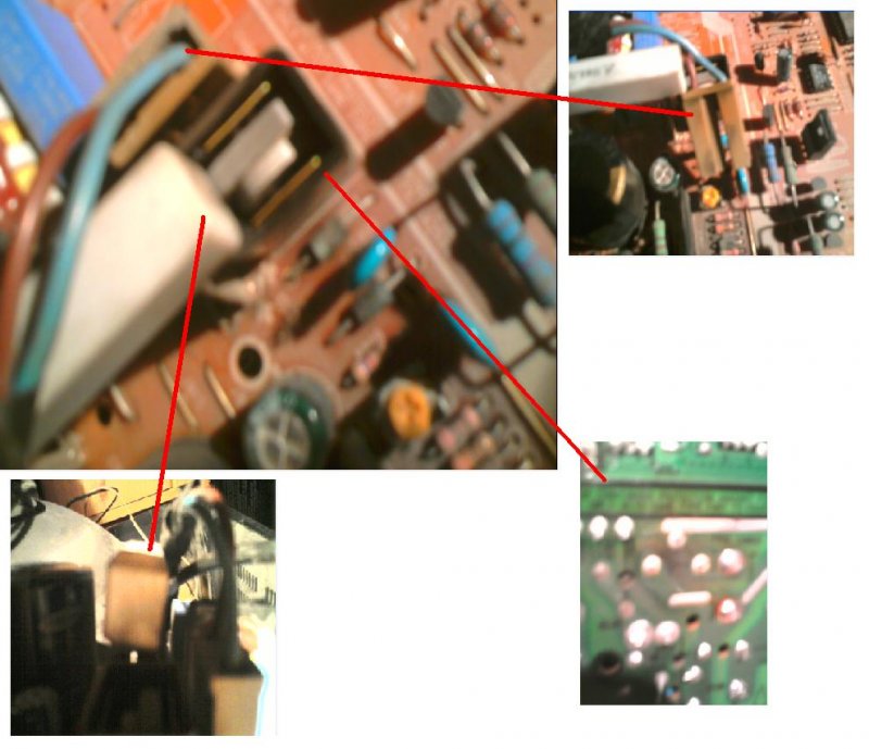

(#) bimbi válasza kadarist hozzászólására (») Aug 21, 2010 /
Ezt találtam. Meg vannak pörkölődve a mellette lévő alkatrészek illetve a nyáklap alja, ahol ez az alkatrész van. Nem tudom ez a baja.
Mérni nem nagyon akarok, mert ezeket még csak most tanulom. Multiméterem mondjuk van.
(#) bimbi válasza bimbi hozzászólására (») Aug 21, 2010 /
Az egész mondjuk azzal kezdődött, hogy nem működött rajta a fülhallgatós rész, csak fülhallgató egyik fele szólt. Ki lett cserélve az, amibe bedugom és amint beledugtam a fülest, az történt amit leírtam, hogy kikapcsolt a tv, majd egy idő után visszaállt készenlétbe.
Azóta van ez.

(#) Doncso válasza bimbi hozzászólására (») Aug 21, 2010 /
Hogy hogy nem akarsz mérni? Ne vicceljl már, akkor hogy akarod megjavítani, kézrátétellel? Hát ha így áll a dolog, tedd össze a készüléket és vidd el szakemberhez még mielőtt komolyabb bajod nem lesz. A televízió nem játék..
