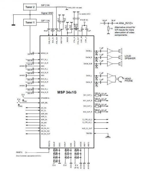

Egy ismerősöm ma hozott kozzám egy "schneider scenaro 28a101" tipusú tévét azzal a a hibával hogy nincs hang.
Aztmondta hogy a gyerek nyomkodta el, no gyorsan megnéztem a menüt ott találtam egy setting resetet de az sem oldotta meg a gondot.
Majd szétbontva a tv-t találtam egy teljesen jol működő tda7495 tipusú végfokot és az azt meghajtó msp3101g hang procit ami nem akar megszólalni, csak a 27,28,20,31-es lábakon ahol a scart fele küldi a hangot ami ugye sajnos nem szabályzott.
Vajon a proci csere megoldaná a gondom vagy máshol lehet a baj? (az ic ára kb5000ft)
