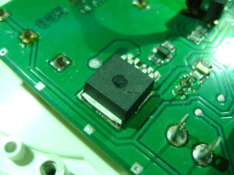

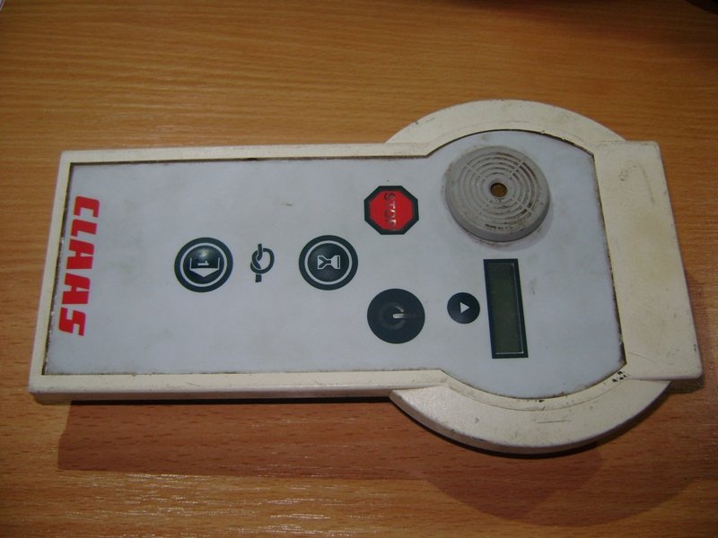

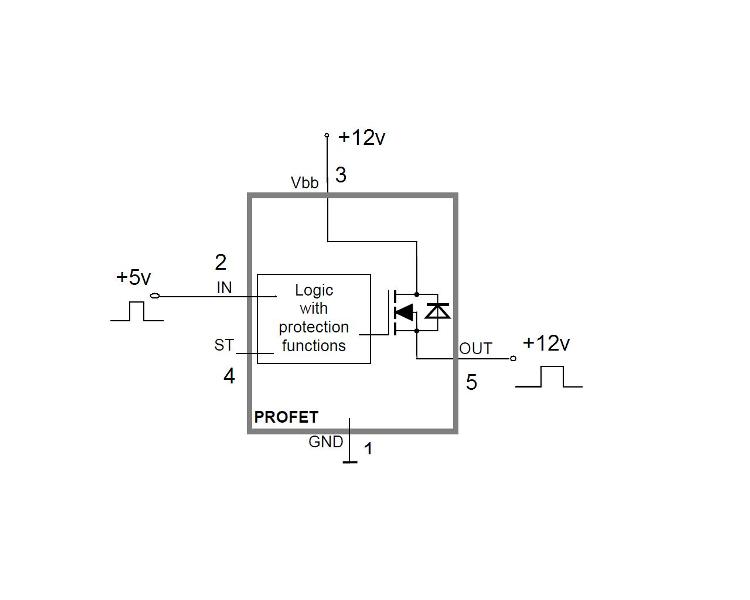

(#) hinar83 hozzászólása Máj 15, 2011 /
Mivel nem találtam nekem megfelelő topicot ezért gondoltam hogy ide írok.
Egy bálázó gép monitorjárol volna szó, amiben egy ic meghibásodott mert valószinüleg fordított tápot kapott, bár a nyákon volt védődióda a táppal párhuzamosan, de a 25amperes biztit nem tudta kiolvasztani, ígyhát az áramköri fólia égett fel.
Az ic-t úgytűnik már nem forgalmazzák, igy hát valami alternatív megoldással kéne helyettesíteni.
Működését tekintve úgy működik mint egy relé csak itt egy n-csatornás fet kapcsolgatja a tápot.
Vajon miben található ilyen ic, vagy lehet-e egyeltalán helyetesíteni valamivel?

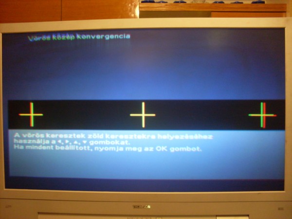

Üdvözlök mondenkit.Lenne egy kérdésem.Feljavítottam egy projektoros Tomson tévét 130cm.mostmár üzemel csak a piros nemtökéletes.konvergenciával bevan álítva középen tökélwetesen,de a 2 széle kifele lóg a piros.ilyenkor milehet?Találkozott már ilyennel valaki?Decsak a piros.a kéknek kis hajlása van a sarokba,demég elmenne:előpre is köszönném.
(#) kadarist válasza skarlik hozzászólására (») Máj 15, 2011 /
Olyan menüpont nincs, hogy vörös széli konvergencia?
(#) skarlik válasza kadarist hozzászólására (») Máj 15, 2011 /
Olyat nemtaláltam.csak klék.és vörös
Azt kérdezem, hogy a vörös konvergenciához van-e széli beállítás.
Nincs.
Potméterek vannak az alaplapon?
csak a tápjában
A szervízmenüben milyen egyéb konvergencia beállítások vannak? Van a készülékben STK-IC?
Nincs benne STK.Szervímenű nemjönbe úgy mint akármelyik Tomson.Érdekes
Mi a típusa?
Tomson:52bw612
Az "Autoconvengence"-re mit csinál?
