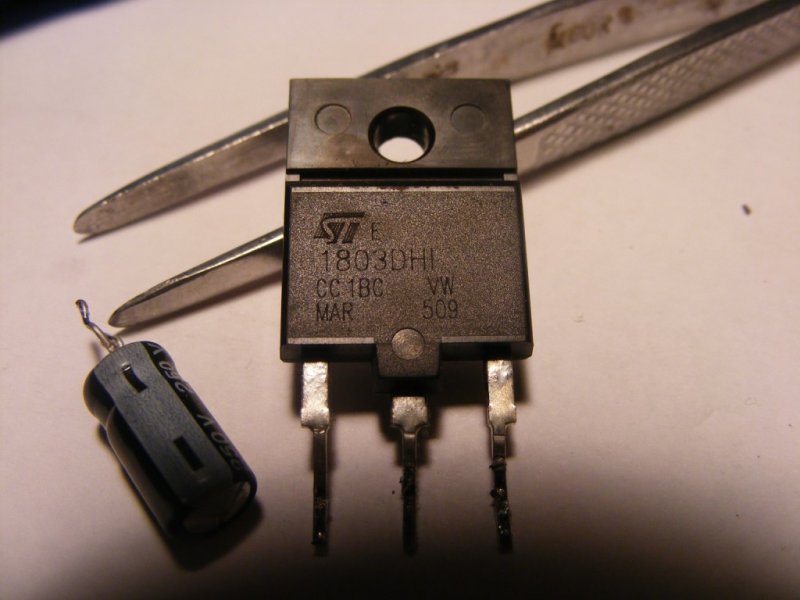

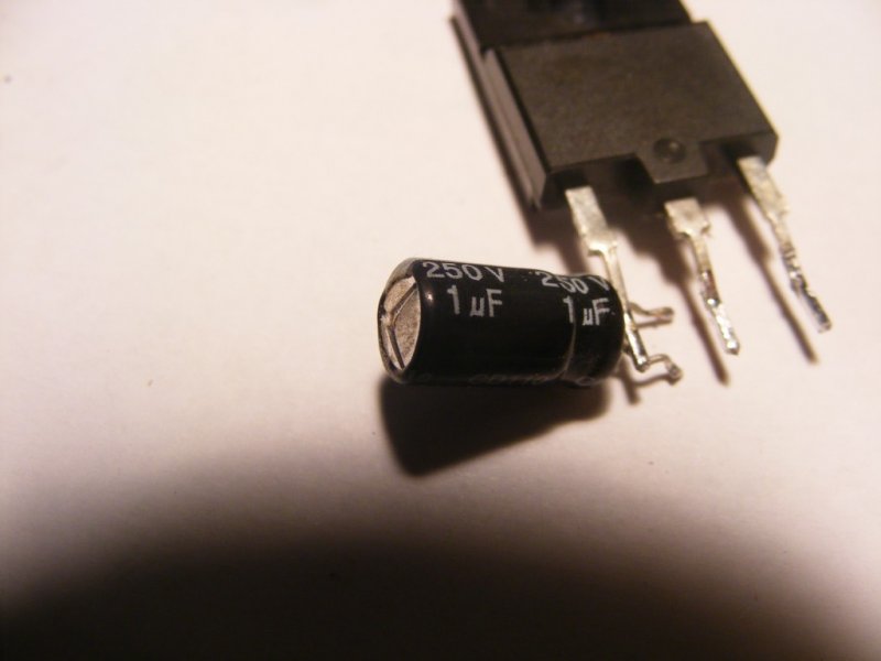

(#) belaradio hozzászólása Ápr 28, 2011 /
Megnéztem a Videoton Tv-ben a sormeghajtó tranyót
( VT701 tipus :1803 DHI ) remélem ez az. Nos minden lábán 000 zárlatot mértem dióda állásban .Tőle nem messze a C713-as condi 1mikró 250V púpos . Még nem vettem meg az ujakat. Egyenlőre ennyit találtam ,de méregetek még a környéken .
(#) elektromos válasza kadarist hozzászólására (») Ápr 28, 2011 /
Én megtanultam régebben, ami bele való, azt kell bele tenni. Az még nem okozott gondot.
(#) elektromos válasza belaradio hozzászólására (») Ápr 28, 2011 /
Azt még nézd meg, hogy a sortáp feszűltséget elő állító dióda nem lett-e zárlatos, mert van mikor a zárlatos tranyo tönkre teszi. Ha nem, akkor meguszod az 1 uf, és a sortranyó cseréjével. Ugyanolyat alaktrészeket vegyél bele, amilyen bent volt, a kondi 105 fok os legyen.
Ok. A sortáp tranzisztor emmiterére egy nagy dióda , a collektorára egy golyó alakú van kötve . Mind a kettőt megnézem . Okozhatta a problémát a kondenzátor púpossága , esetleg zárlata? A többi pedik ennek következménye ?
Igen, okozhatja.
Megnéztem a két diódát és mindkettő jó . Hétvégén megveszem az új tranzisztort és a kondit bele . Aztán meglátjuk .

(#) belaradio válasza elektromos hozzászólására (») Ápr 30, 2011 /
A sortáp tranzisztort kicseréltem ST1803 DHI helyett ajánlották a C5588 -as 1700V 30A tranzisztort.Ez ment bele és van kép. A tv elindult ,de az 1 mikrós 400 V kondi nagyon melegszik. Halk sercegést is hallani .
Egyenlőre nem merem üzemeltetni a tv-t.
