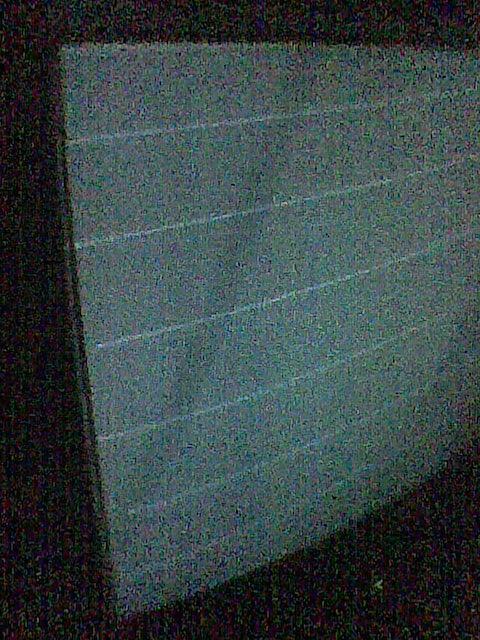

Hozzám került egy Waltham TS5355 txt-osd tv. A következő gond lenne vele: Bekapcsol, világít a zöld led, a sorvégfokozat működik de kép és műsorhang nincs. Ha átkapcsolom AV-re akkor a bemenetről megszólal a hang de kép itt sincs. Reagál a hangerő változtatásra. Nem tudom, hogy a ennek is kell valamit megjeleníteni a kijelzőn a piros és a zöld leden kívűl? OSDtv-hez nem volt még szerencsém. Távirányítóm nincs hozzá, Hitachi képcsöves. A képcsövön van fűtés. Esetleg lenne valakinek ehhez kapcsolási rajza, mert nem igazán találtam a neten. Ha tud valaki segíteni, hogy hol keressem a hibát, azt előre is köszönöm.
(#) sebaj_tobias válasza Fantasy hozzászólására (») Szept 2, 2011 /
Hi!
Ha a sorkimenőn eltekered a G2 potit (Nem a fókuszt)
Akkor kivilágosodik a "kép", illetve megjelennek a visszafutási csíkok?
Tóbi
(#) Fantasy válasza sebaj_tobias hozzászólására (») Szept 2, 2011 /
Üdv a sorkimenőn nincs poti. A képcső panelon van a G2 segédrács poti azt nem tekergettem el, itt valami más hibára gyanakszom amíg nincs műsorhang addig nem szeretnék ehhez hozzányúlni.

(#) Fantasy válasza kadarist hozzászólására (») Szept 3, 2011 /
Üdv. Megpróbálom, bár szerintem ettől függetlenül is lenni kellene valamennyi fénynek a képernyőn. Az a furcsa hogy antennával nincs hang egyátalán (és kép se) Ez osd-s típus: a kijelzőn kellene valaminek megjelennie a piros és zöld leden kívül?
Köszi, akkor jóra gondoltam. Egy kicsit mozdítottam a G2 potin, a mellékelt képen látszik, hogy mit produkál a készülék. Itt meg vagyok akadva, innen merre tovább?
(#) kadarist válasza Fantasy hozzászólására (») Szept 3, 2011 /
Nincs a képcsőpanelnek vezérlése. Általános tápfeszültség-ellenőrzést kellene végezni. A sortrafó kimenő tápfeszültségeit is meg kellene nézni, meg az egyéb színvégfok-feszültségeket is.
(#) kadarist válasza kornel3050 hozzászólására (») Szept 3, 2011 /
Tekerd feljebb a sortrafón a G2 potit és úgy indíts. A táp-IC-t is kicserélted?
A sorkimenő néhány kimenő tápfeszét néztem, az elkókon mértem +143V, +12V, +7V, +13V-ot ami elvileg jó is. AV-re ha beadok neki videójelet nem reagál, csak a hangra. Tv módban meg aztán semmi nincs, antennáról se. Ha megnyomom az automatikus keresesést akkor villog a led, de nem talál állomást. Olyan mintha halott lenne a tuner, a kép kf, dekóder, vagy nem kapnak tápfeszt?
"Vagy nem kapnak tápfeszt?" Lehet! kattints a Get Manualra lent
(#) BarnaPili válasza Fantasy hozzászólására (») Szept 3, 2011 /
Ha az emlékeim nem csalnak,ezt a hibát a TDA 2451es IC ( kép KF) okozza.Nézd meg ,kap-e tápfeszt,ha igen akkor csere.Ha esteleg nem lenne,szerintem tudok bontottat küldeni.
