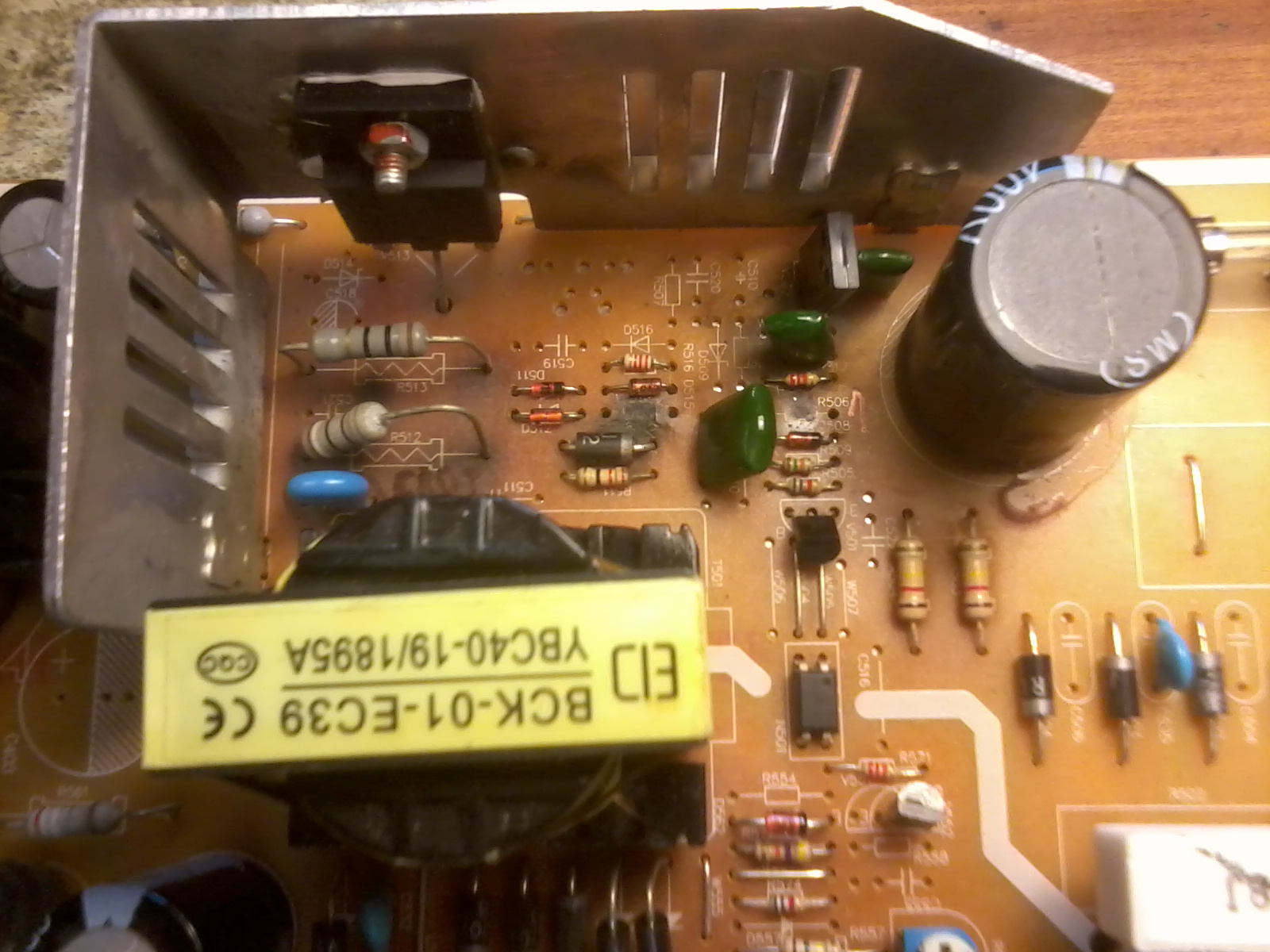

(#) fredee4444 hozzászólása Aug 30, 2011 /

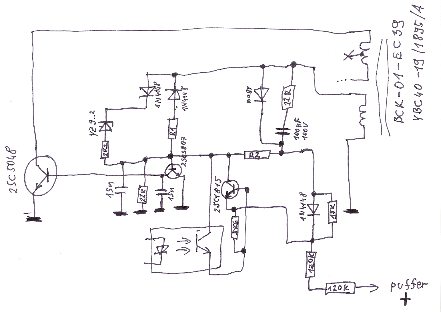

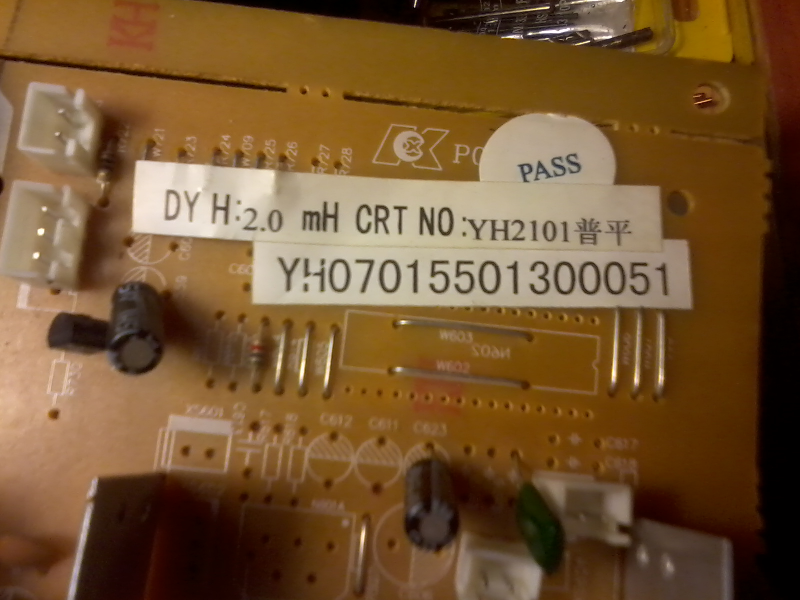

Van egy érdekes típusú TV-m, ami villámcsapás áldozata lett. A TV-re csak az van ráírva (az elejére) hogy CONTROL LINE, a panelre van ragasztva valami tipus szeruség - HY2101 meg valami kínai jelek. A TV hátuljára meg - 21'' COLOR TELEVISION, de semmi más érdemleges a típusról. Nem találtam róla abszolút semmit a neten. Jópár alkatrész el volt benne égve, amiket sorjában ki is cserélgettem, már csak 2 ellenállást nem tudok, hogy mekkora lehetett, mert szénné égtek (R1, R2). Annyit sikerult csinálnom, hogy lerajzoltam, mi mivel van osszekotve, de ezután megakadtam, mert nem tudom, mekkorák az elégett ellenállások. Esetleg valakinek otlet? Koszi.
(#) kadarist válasza fredee4444 hozzászólására (») Aug 31, 2011 /
A panelről csinálj képeket és mutasd meg őket.
(#) fredee4444 válasza kadarist hozzászólására (») Aug 31, 2011 /

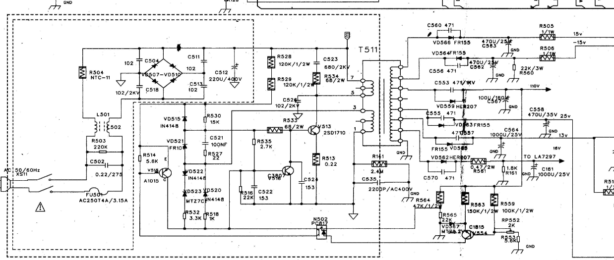

Rendben, teszek fel holnap, de csak mobillal tudok fényképezni, mert nincs rendes fényképezom Egyébként a táptrafó típusa alapján sikerult éppen most találnom egy gépet, ami nagyon is hasonlít ehhez a "no name" tévéhez. Ez alapján a bekotés alapján R2=2k7, R1=1K, ha minden igaz. De persze ez egyáltalán nem biztos.

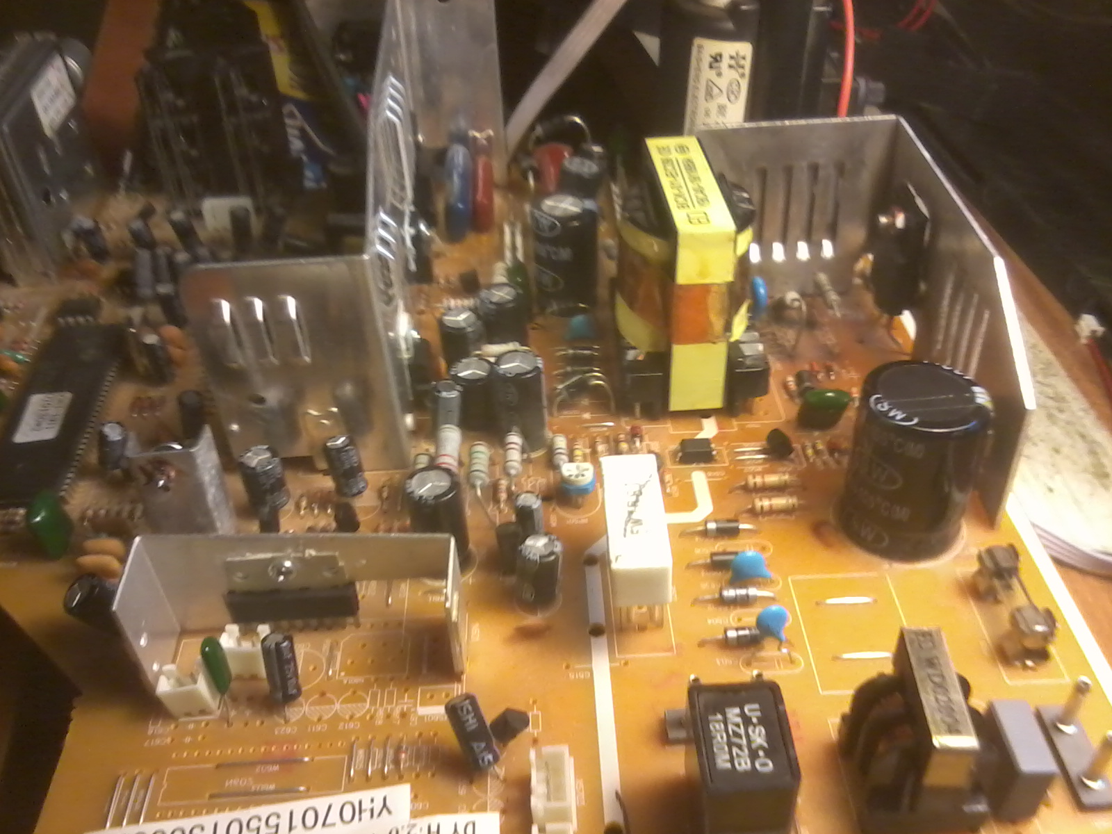

(#) fredee4444 válasza fredee4444 hozzászólására (») Aug 31, 2011 /
Nos készítettem néhány képet. A 2 megégett résznél hiányzik a 2 ellenállás.
Ez valamilyen jó képességű noname kínai sasszi. A forrasztási oldalon valamilyen szöveg?
(#) lajtorja hozzászólása Szept 1, 2011 /
Van egy Samsung CW-29Z68T tv-m, a teletexttel van problémám.
A 100-as oldalt még betölti, de ha keresek másik oldalt akkor csak fut a számsor de nem áll meg sehol. Mi lehet a gond?
(#) fredee4444 válasza kadarist hozzászólására (») Szept 1, 2011 /
Ott meg abszolut semmi szoveg.

(#) fredee4444 válasza fredee4444 hozzászólására (») Szept 1, 2011 /
Fejleményeim: kicseréltem a 2 elégett ellenállást a fent említettekre, majd beindítottam. Egy pillanatra felvillant a standby LED, majd bezárlatolt a nagy tranzisztor, ami hajtja a táptrafót. Lehet, hogy tonkrement a trafóm, vagy túl nagy frekvenciával akarja hajtani a trafot?
(#) BarnaPili válasza fredee4444 hozzászólására (») Szept 2, 2011 /
Ha megvannak az égett ellenállások,akkor kapargasd meg őket,és próbálj meg értékeket mérni a sértetlen fémrétegen.Ebből lehet következtetni az ellenállás eredeti értékére.
