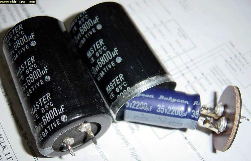

(#) Watson válasza kadarist hozzászólására (») Jan 5, 2012 /
Helló!
És ez,komoly lehet?
http://telectronic.hu/chinauser.jpg

(#) kadarist válasza Watson hozzászólására (») Jan 5, 2012 /
Komoly, de én inkább előveszem a beraktározott MM elkókat, ha van hely a beépítésre. Azok nagyon sokat kibírnak.
