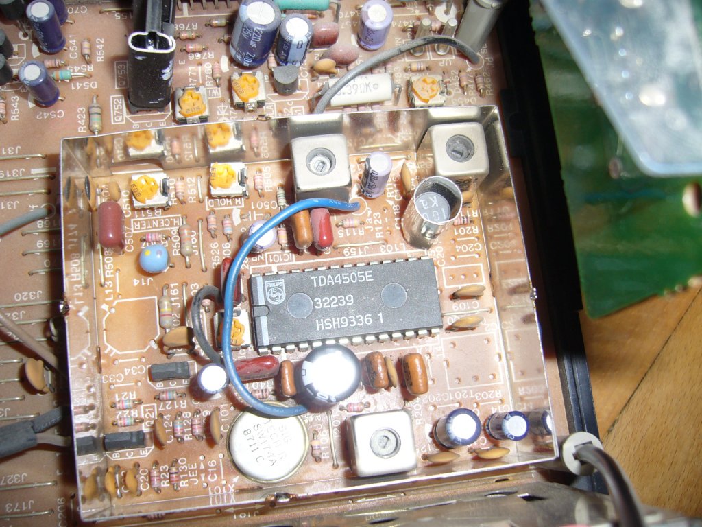

Sziasztok! Melyik tekercs az AFC tekercse?
(#) kadarist válasza küzmös Gergely hozzászólására (») Jan 17, 2012 /
Az IC 18-as lába az AFC kimenet.
