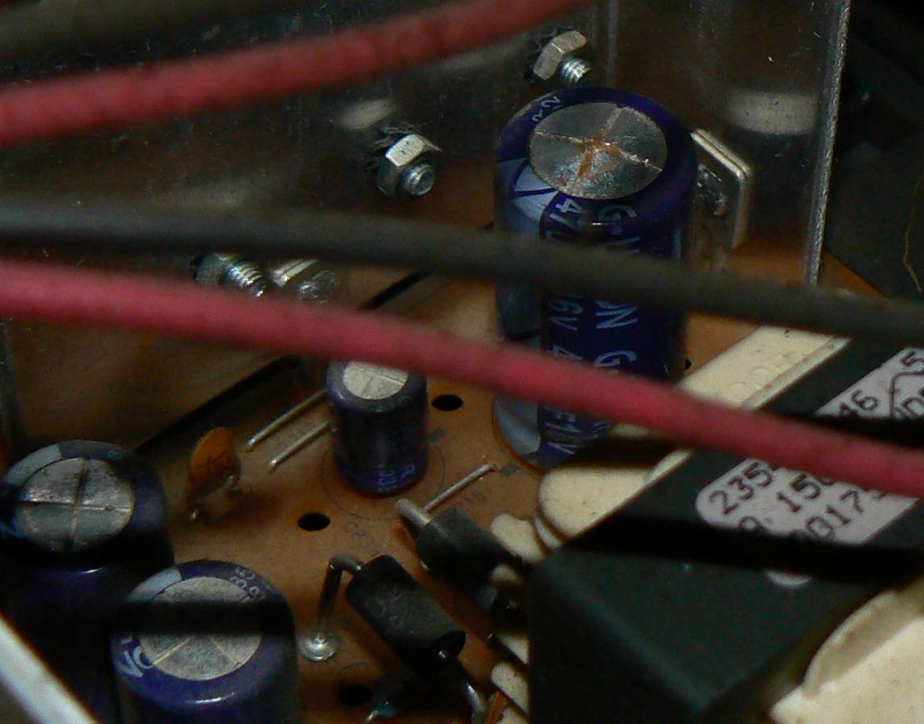

Nos szétkaptam, erről a kondiról van szó (4700u 16V)
A tetejét már letöröltem, ennél sokkal rondább volt.
Gyanúm szerint valami kisfeszültségű táp puffer.
Ha a készenléti állapotban csak impulzusokkal töltögeti (bár nem ismerem a készüléket) a jelentősen lecsökkent kapacitás okozhatja a jelenséget.
Cáfoljatok meg ha rosszul gondolom mielőtt nekiesek
(#) BarnaPili válasza whalaky hozzászólására (») Jan 26, 2012 /
Ez egyértelműen kukaérett...De a primer oldali elkókat is cseréld ki,ha már lenn van a hátulja.
