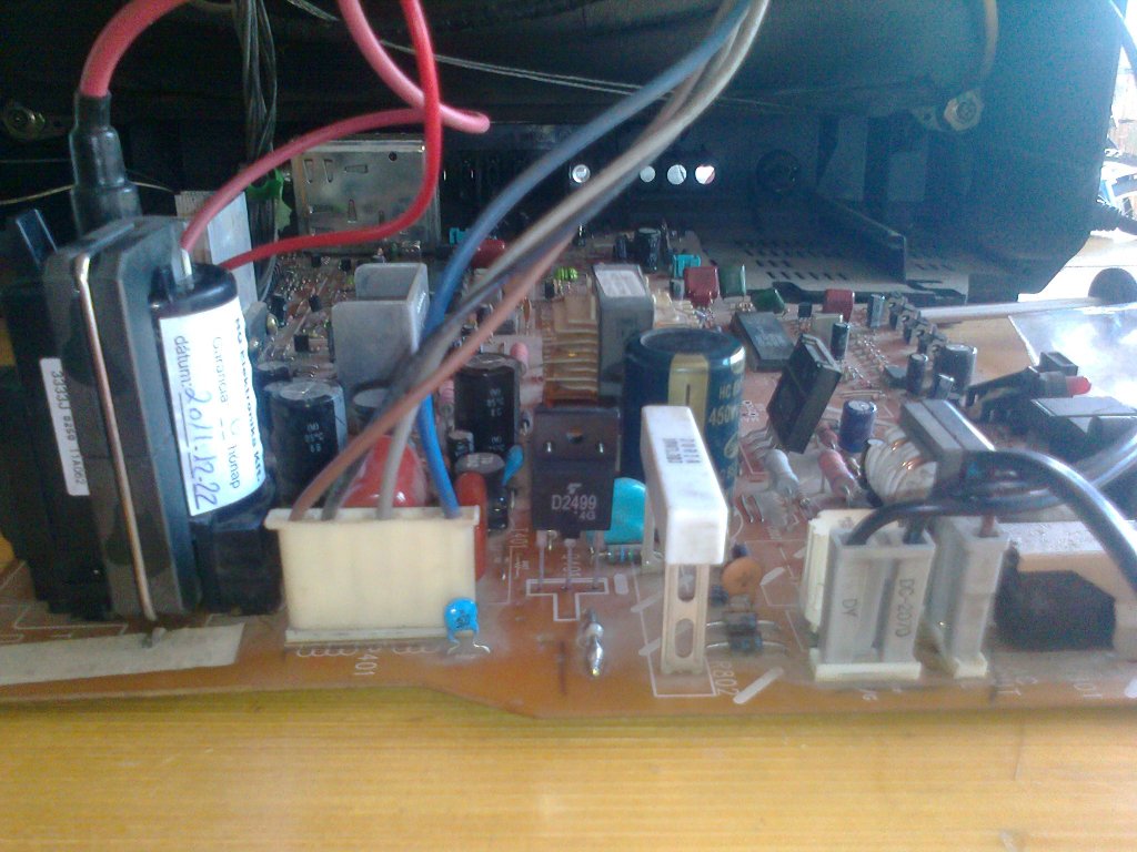

(#) szilva hozzászólása Ápr 30, 2012 /
Van nekem egy nagyjából 20 éves, "Marker" fantázianevű TV-m. A ráírt típusszám (DCS-2011VR) alapján úgy tűnik, hogy Daewoo belseje van, amit találtam róla, az a kapcsolási rajza (melléklet).
A TV egy ideje azt csinálta, hogy a fókusza elmászkált, legutóbb pl. annyira homályos lett, hogy a snooker közvetítése alatt a neveket sem tudtam már kibetűzni a feliratsávon, nemhogy a számokat. Tegnap levettem a hátát, kifújtam belőle a port, és a fókusz potit megtekergettem, majd beállítottam egy normális fókuszra. Összerakva a készüléket bekapcsolás után teljesen sötét kép fogadott, persze, gondoltam, hiszen egy szerelvényn van a fókusszal az alapfényerő potija is. Ismételt szétszedés, másik poti megmozgatása majd beállítása után este néztem egy filmet, és láthatóan változott a fényerő. Általában az volt, hogy sok-sok perc alatt kifényesedett, majd hirtelen változásokkal visszaesett valamennyire (nem mindig ugyanannyira). Aztán ki volt kapcsolva ma délutánig, amikoris megint sötét kép fogadott. Megint szétszedtem, mozgattam, beállítottam, összeraktam. Ismét világosodik, sőt, most már szerintem a fókusz megint szétcsúszott.
Kérdés, hogy vajon tényleg csak az FBT-n lévő két potis szerelvény okozza a hibákat, vagy esetleg máshol keressek okot? A két potis szerelvényt lehet-e javítani, vagy "újjáépíteni" valahogy, vagy csak a komplett FBT cserével lehet orvosolni?
Neten kotorászva azt találtam, hogy nekem talán ilyen FBT-re lenne szükségem, de 7000Ft-ot az egész TV nem ér.
