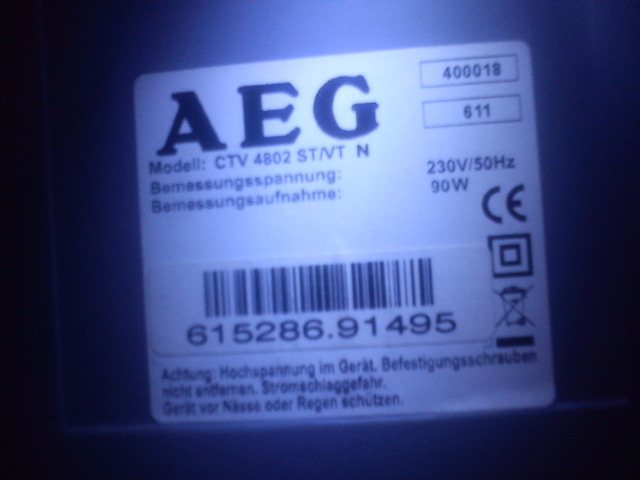

(#) browser hozzászólása Jan 27, 2013 /
Röhögni fogsz, de most nézem a tv-t. Átmenetileg sikerült a hangot az STB-ről levenni.
A hátán nem találtam a Chassis számot. DE én úgy néztem ezek a rajzok Mono rendszerűek, nekem pedig NICAM STEREO van a tv-ben.
Minden esetre itt egy kép a hátáról.
Nem vagyok profi fórumozó, de igyekszem megadni minden infót ami kellhet.
(#) kocici17 válasza browser hozzászólására (») Jan 27, 2013 /
A hiba szempontjából tök mindegy. És mit jelent, hogy stb ről levetted a hangot, a Te olvasatod szerint
A hozzászólás módosítva: Jan 27, 2013
(#) browser válasza kocici17 hozzászólására (») Jan 27, 2013 /
Set Top Box ról van most hang.
A hiba szempontjábol mindegy az igaz, de arajzok amiket néztem azt hiszem MONO rendszerűek, a én készülékem pedig Stereo. Vagy elnéztem valamit a rajzon?

Ez lehet az panel, bár elsőre nem látom rajta az S-video bemenetet a két STEREO kábellel, de azt hiszem mégis ez az.
Tipped van esetleg mi okozza a meghibásodást?
(#) kocici17 válasza browser hozzászólására (») Jan 27, 2013 / 1
C651,c638, csere... R626,627,631,528, ellenörzés szükség szerint csere, TDA7057a , szinte biztos csere, és az összes forrasztás ellenörzése, mert biztos ki van kagylósodva.
