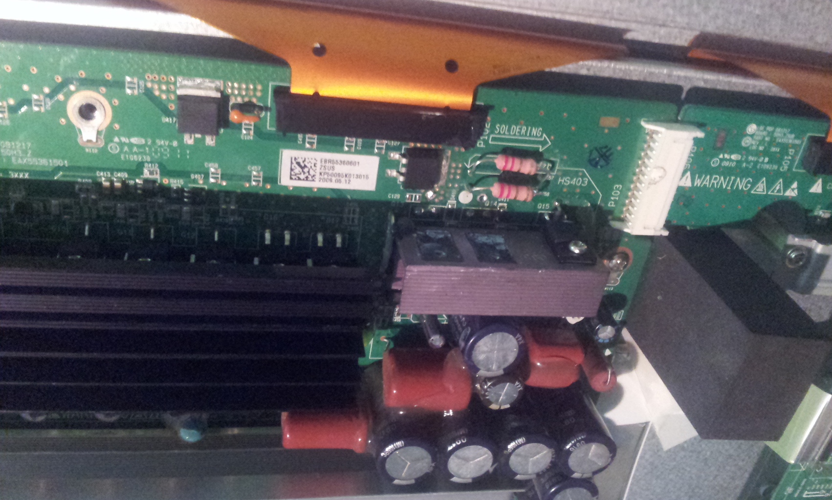

(#) bubuc17 válasza kocici17 hozzászólására (») Márc 27, 2013 /
Úgy érzem jutottam ma este valamire.
Kiszedtem azt a 2db fetet ami az első tényleges hiba volt. (zárlatos volt és tiltott a táp)
Nélkülük bekapcsoltam a tv-t, kicsit hozzáhangoltam dolgokat és teljesen elmúlt a vörösödés!
2db 20nf20 volt a gyári és bármit rakok helyette vörös a kijelző. (legutóbb stk1820 al próbáltam)
Kapcsolási rajzot Z-sus hoz sehol sem találok, így van esetleg valami ötlete hogy mit csinál ez a rész és mi okozhatja ezt? ( hátha ez segít: egyik fet sorce lába közvetlen a kimenetre van kötve)
(#) kadarist válasza bubuc17 hozzászólására (») Márc 27, 2013 /
A két FET nélkül milyen a kép?
(#) kocici17 válasza bubuc17 hozzászólására (») Márc 27, 2013 /
2sk2995 kapható a HQ cideo-nál. Az Y vel szemben a túloldalon. Z-nek, és X-nek is jelölik.
Ne gyilkold a fetek nélkül, mert ebúcsúzhatsz előbb-utóbb a többi fet-től, és az már drága. Igy sem olcsóak.
A hozzászólás módosítva: Márc 27, 2013
Itt meg van eredeti is.
(#) kocici17 válasza kadarist hozzászólására (») Márc 27, 2013 /
Ez még jobb...és az ár is tökéletes.
Legelőször cserélni a 2 fetet, kadarist beszerzési forrása szerint, mert jelenleg a legjobb ár, és utána a Z- ben rendet kéne csinálni, mert az alkatrészek öregedésével és értékük megváltozásával a jelalakok , és idejük biztos nem jók.
(#) kadarist válasza kocici17 hozzászólására (») Márc 27, 2013 /
Előbb rossz linket adtam meg, mert a nem szigetelt kivitel jelenleg is raktáron van, a szigeteltből viszont nincs.
Nem gond szerintem, ....ki kell szigetelni, nem nagy ügy.
(#) bubuc17 válasza kadarist hozzászólására (») Márc 27, 2013 /
nem vettem észre különbséget.
Csak annyit hogy kevesebb volt a piros amit kis állítással már ki lehetett szedni.
Rosszul írtam a kérdést elnézést, azt tudom hogy az a z panel.
Amit nem tudok az hogy mi ez a fokozat ami tönkrement rajta. Ez a 3db fet a külön kis hűtőbordán. 2db 20nf20 és egy harmadik amit sajnos már nem tudok biztosra.
Ha nem cserélem fel akkor 51n25 de nem tudom biztosra.
Ezt is jó lenne akkor normálisra kicserélni. Ez a fet egy 10ohm os ellenálláson keresztül van a Vss re kötve.
