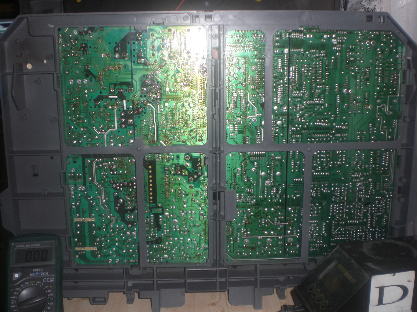

(#) stevepapa válasza dannyc27 hozzászólására (») Júl 24, 2013 /
A "tanyán " megtalálod a doksiját. KS4 alaplap, nem a legegyszerűbb gép! Tanulásra nem javaslom
A hozzászólás módosítva: Júl 24, 2013
(#) kadarist válasza dannyc27 hozzászólására (») Júl 24, 2013 /
A rajzot innen letöltheted.

(#) dannyc27 válasza stevepapa hozzászólására (») Júl 25, 2013 /

(#) kadarist válasza dannyc27 hozzászólására (») Júl 25, 2013 /
A tápegység tápfeszültségeit megmérted? A rajzot megnézted?
(#) stevepapa válasza dannyc27 hozzászólására (») Júl 25, 2013 /
Megpróbálhatjuk, ha mérni tudsz ! A sortáppal kéne kezdeni, sőt a kondiját mérés nélkül cserélném
A sortap kondija az az alkatresz amelyikre ra van irva,hogy 450v igaz?
Nem, 1000V feletti feszültségű.
Az a táp primer puffer elkója. Nézd át először a forrasztásokat, különös tekintettel a függő ic lábaira. Ennél a típusnál gyakori a lábak kiolvadása, leégése. Elég magas hőfokon üzemel.
Kuldok egy fotot es ha van idotok megkerlek mutassatok meg,hogy mit?, hol? meg, hogyan? merjek meg.Nagyon szepen megkerlek segitsetek ha lehet!Megszeretnem javitani,illetve tanulni,hogy mit ,hogyan kell csinalni.
Az ic 301 forrasztásait ellenőrizd, mérd át az ellenállásait, elkóit.
Úgy ahogy mondod egyetértek veled!!!!amit megnéztem a tv-n első körben az a sorvégtranzisztor volt de kizartam,hogy az lenne a rossz mert ahogy mertem ha a C-n van a meromuszer pozitiv laba a B,E labakon van egyforma ertek forditott iranyban nincs folytonossag!
