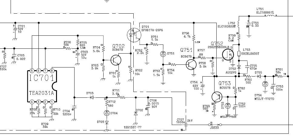

A sassziszámot egy egyszerű kereséssel ki lehet deríteni. Van az IC701-es nevű IC és az utána következő erősítő és végfokozat. Valamint ehhez a korrektorhoz tartozik a sortranzisztor kollektorára kötött két dióda meg egy-két kondenzátor.
Erre az egész részre gondolsz? Még méregetnem kell mert majd írom mik lettek kókányolva.
Ja és pont ez a rész kókány, ha kell képet is csinálok arról a csúnyaságról. Nagyon köszönöm a segítséged, mérhetetlen sokat segítettél
Máris egy zárlatos zéner szétbarmolt forrpont felszakadva :S A hozzászólás módosítva: Okt 16, 2013
Még egy nagyon nagy kérdésem lenne. Te mit raknál a helyemben Q753 helyére, BC557-et (gyári) vagy BC212-t (nagyobb) ? A válaszod előre is köszönöm.
Teljesen mindegy, mert nagyon kis eltérés van a két alaptípus között.
Te mit ajánlasz, vagy szerinted mit tegyek be, vagy te mit tennél bele?
Amelyik előbb a kezedbe akad, mert a két típus szinte egyforma.
És D753 egy 30V-os zéner? Helyére rakhatok bármilyen 30V-os zénert ami legalább 0,5W-os? Vagy esetleg nagyobbat.
Maradhat az eredeti teljesítményű alkatrész, mert semmi nem indokolja a nagyobbat.
Nekem mindkettő nagyon szimpatikus és támogatom!
Nagyon köszönöm minden segítséged!
Még azért szétdúrok itthon hátha van zéner, mert tranyó van mind a 2 fajta meg ellenállat is van.
