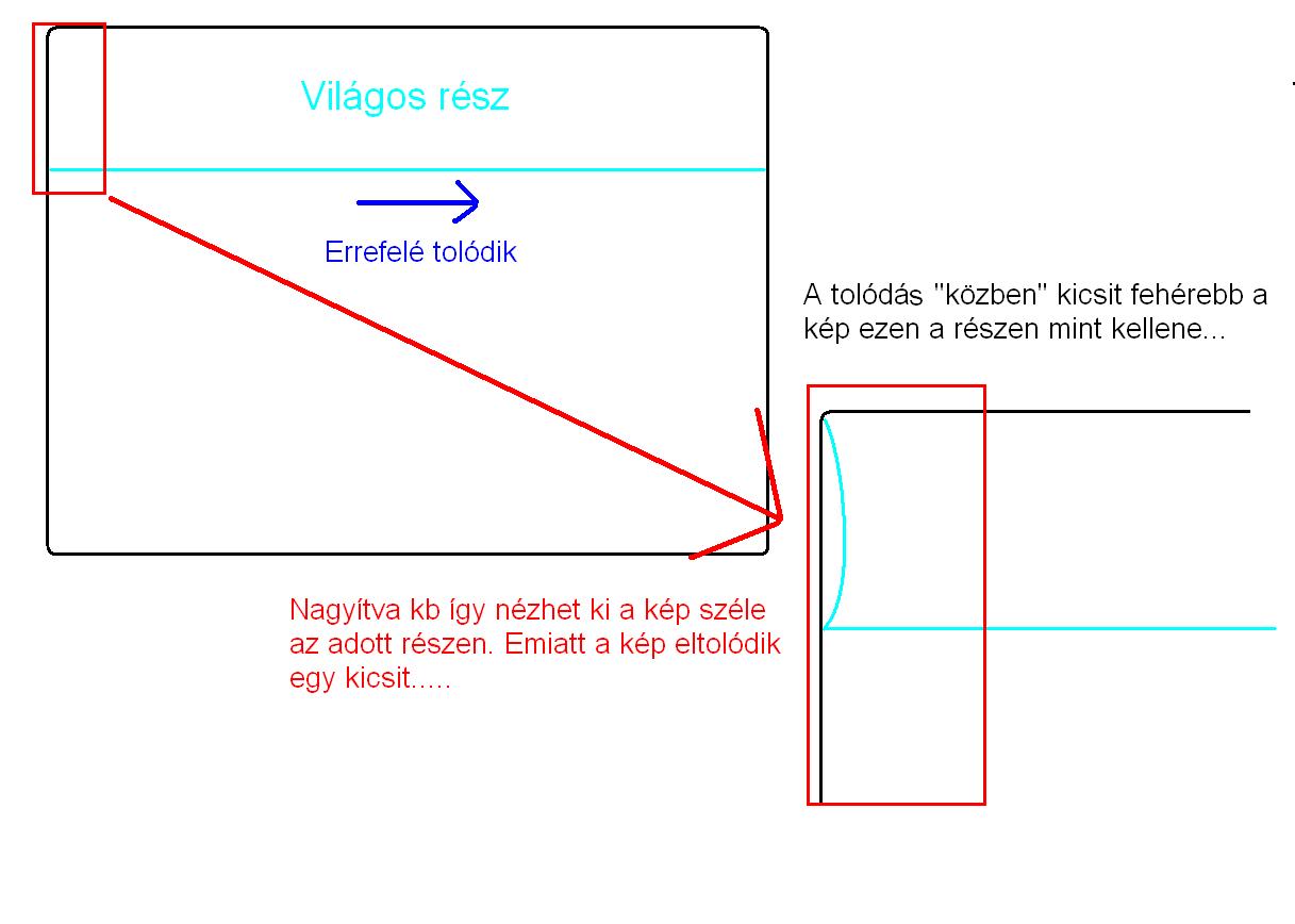

A videón azt kell nézni mikor elkezdődik a híradó ugrik vagy 2-t a kép vízszintesen de ezt neki nem kéne... A csíkozódást nem tudom levideózni mert a gép nem látja :no:

Nos hogyan is meséljem... Szóval (most csak a felső sávról beszélek de lehet akár hol ilyen).... Ha nagyon világos a kép a tv képernyőjén (felül) akkor ő elkezdi húzni a képet (a sáv szélessége a fény "szélességétől függ" ) Próbálok összeütni egy rajzot... Remélem így érthető ha mégsem akkor kérdezz...

Szerintem a tápban van egy kevés elkóhiba, meg a sortrafonál a 150v-os.
Azonkívül mintha az Y túl lenne erősítve. Nézd át a kondikat nert iden zaj szagu a dolog.

Rendes disznóságokat tudnak csinálni az inpulzus töltésen sinylődő elkok azzal hogy kiszáradnak,
Ha a kondik rendbe lesznek várhatoan az is kijavúl, mert mindent a sortrafó lát el üzem közben árammal, és ha nem szür a kondi akkor az inp. töltésnél megszaladhatnak az árankörök, ami kifejezetten hátrányos.
