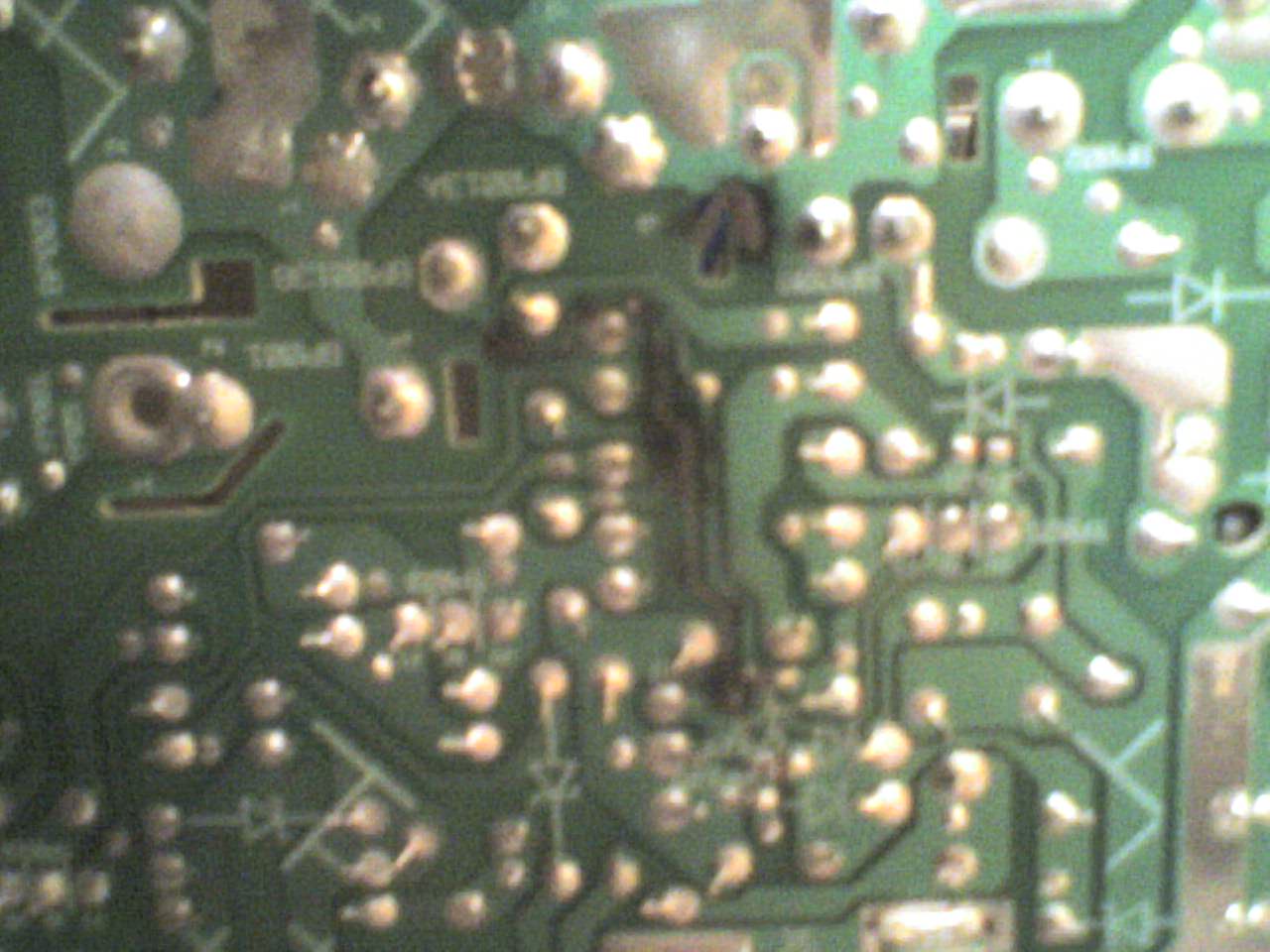

Van egy közvetett villámcsapásos Thomson 29DF172 Tv-m. Érdemes megpróbálkozni a javítással vagy sorbaszedte az IC-ket ? Kapcsolási rajzom van.

(#) besi99 válasza Lacika hozzászólására (») Feb 5, 2009 /
és még amit nem látsz!, táp, tuner?
(#) Lacika válasza besi99 hozzászólására (») Feb 5, 2009 /
A tunert feltételezem hogy elment. Az ami a képen van az az impulzustáp résznél van . A panel egyik felén normál, másikon SMD alkatrészek. Azt szeretném csupán tudni, hogy egyáltalán érdemes-e nekifogni, van e valakinek ilyenfajta tapasztalata? Véletlenszerűen itt-ott átmértem néhány tranzisztort, diódát jó volt, de az IC-t nem tudom megmérni.
