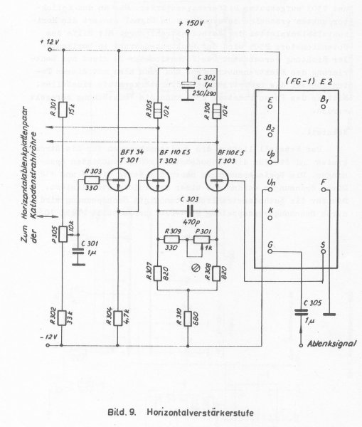

üdv.
A fennt amlített szkóphoz keresek kapcsolási rajzot, vagy komplett szervizdoksit. Esetleg hibakeresési tanácsot (semmi eltérítés, cső fűt, kondik cserélve). Amit találtam az hiányos, pont a rajz hiányzik.

(#) rammargh válasza pokot hozzászólására (») Szept 10, 2008 /
Köszönöm, ez nekem is megvan, ebből hiányzik az a melléklet amin a kapcsolási rajz van...

(#) rammargh válasza Sendi hozzászólására (») Szept 10, 2008 /
Köszönöm, meglátjuk lehet-e valamit kezdeni vele, de szerintem már kicsit más ez a típus.
Amúgy amit pokot is talált (nekem is megvolt)az sem stimmel teéjesen, mert elkezdtem alkatrészszinten átnézni és találtam benne eddig +2 alktarészt és valami eltérő értékű így is....
Igazad van tényleg alap problémák, az X végfok panelen méregetve ic2 kimeneti fesz 16,55V és a 100V helyett 117V (másik végfokon ic-nél ok, a 100V 91 de a +12 helyett 16,7V), szóval nemsokminden stimmel.
ic2 pótolható elvileg to3-as 7812-vel, párban kicserélem aztán meglátjuk. (azért csak jó lenne egy eredeti rajz)

(#) hummer hozzászólása Dec 21, 2013 /
Sziasztok ! Tudom, hogy ez egy régi topic, de nekem most vált aktuálissá. Tehát: a címben szereplő TR-4356/H009 TV Miniscope-2 nevű oszcilloszkóphoz keresek KAPCSOLÁSI RAJZOT. Az itt már ezerszer megemlített elektrotanyás leírás NEM érdekel, mivel az nekem is megvan és NINCS BENNE a rajz (hogy száradjon le a keze annak a trógernek, aki azt a szemét munkát a kezéből kiadta !). Bármilyen megoldás érdekel, ki is fizetek egy jó minőségű 300dpi-s szkennelést, de segítsen rajtam valaki. Köszönöm.
Az egyéb Miniscope rajzok összehasonlításra sem jók, mivel mind a három más szerkezetű gép. Hogy csak egy példát említsek: a Miniscope-2 ben jelent meg legelőször IC (egy 733-as).
