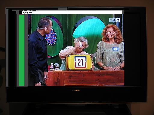

Én már 7 évesen számítógépet akartam építeni kartondobozból. ![]() Sajnos a konstrukció nem működött érthető okokból kifolyólag. Ezúton szeretném megemlíteni, hogy a kartonburkolatú, a géphez egyedileg tervezett tápegység sem működött, pedig be volt dugva! ![]() Viszont akkoriban kezdtem el programozni basicben anyukám ösztönzésére. Visszatérve a témához: Boldika: Milyen indítatású ez a projekt, úgy értem, mi célt szolgálna az eszköz (milyen fontosabb szerepe van a szöveg, képernyőn való megjelenítének?) Amit én ajánlanék, a teletexten keresztüli megjelenítés. A teletext úgy működik, hogy van ugye a videó-jel. Ezt látod a képernyőn tulajdonképpen. Viszont vannak olyan részei, melyek nem láthatóak, rejtve vannak. Ezeket én kisebb koromban (11-12 évesen !) úgy képzeltem el, hogy van a kép a tv-n és képzeletben hozzágondoltam a szinkronjeleket a kép bal oldalán és a tetején. Na a kép tetejétől felfelé számítva van egy adatsáv, amiben digitálisan küldik el a videotext alias teletext szolgáltatást. A képen a fehérebb rész az. Most segítettem egy kicsit neked, most rajtad a sor, hogy tovább gondold a dolgokat
bár sosem foglalkoztam a témával, de teletex számára adatot generálni a videojel mellé egycseppet bonyolultabb, mint pár karaktert kilokni a képre, nem?
Hát, nem tudom. A videotext digitális, ezért könyebb generálni, több adatot lehet (960 karatert) vele megjeleníteni, ráadásul színesen (és nem nagyon kell hozzá color burst). PIC-el lehet csinálni videotextes alap videójelet.
